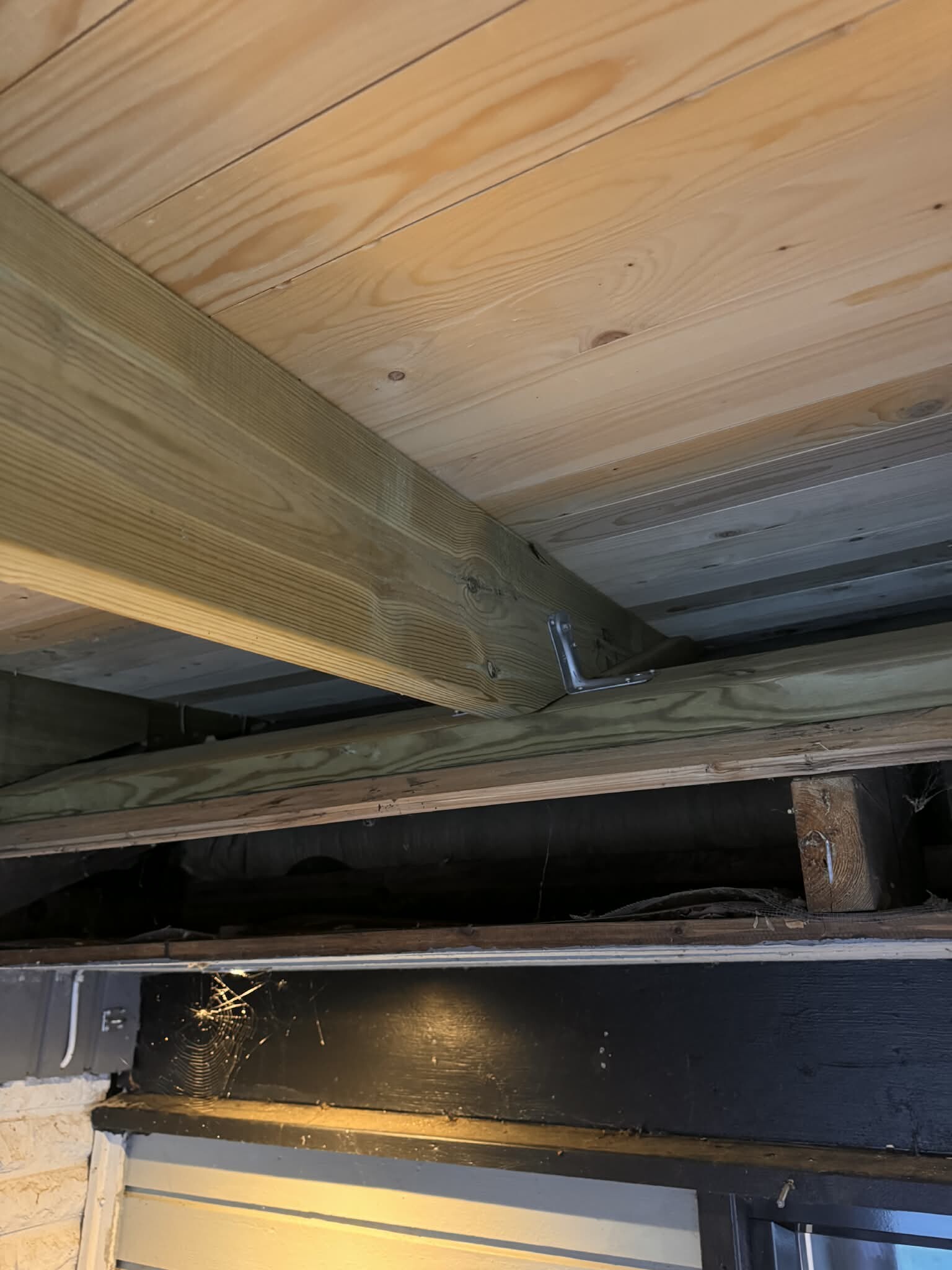

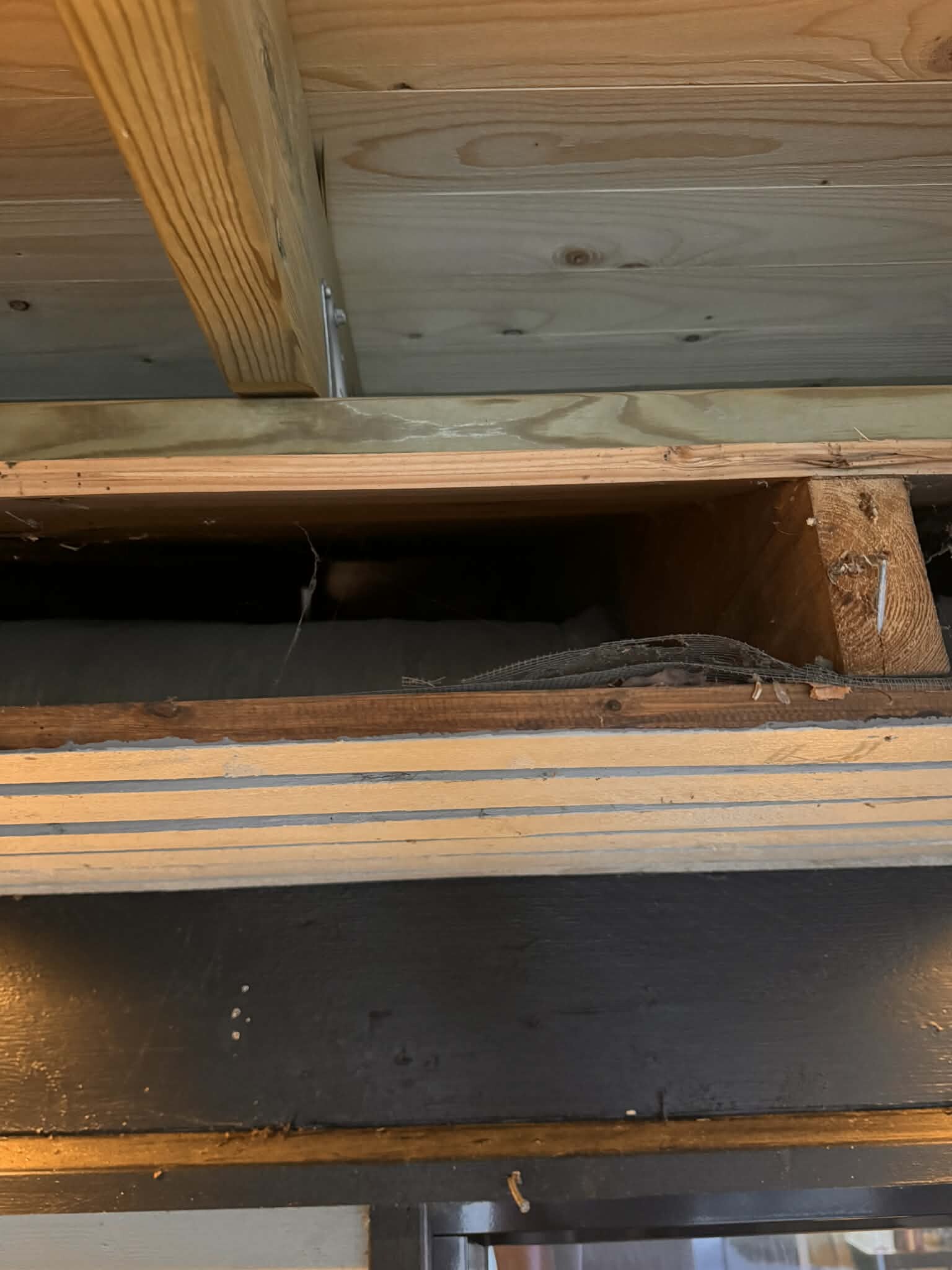

Hej! vi Byggde till en altan på huset förra året och går nu i funderingarn på att isolera taket! Är lite osäker på hur jag gör detta ¨rätt¨. Huset är en enplansvilla med med luftning i sims och på varje gavel. Men nu kommer jag att vilka isolera igen simsen som blivit inbyggda på altanen. räcker det att lägga en plast på simsen och sen trycka i isolering så det går ihop med det som ligger på vinden? Sen tänkte jag göra hål ovanför bärregel så kommer luften in från simsen på altanen och hela vägen upp på vinden på huset.
Tänker jag rätt eller är jag helt ute och cyklar?
Senare i vår ska hela taket isoleras och sätta innertak men vill få det tätt då vi ska värma upp uterummet första helgen i mars.
