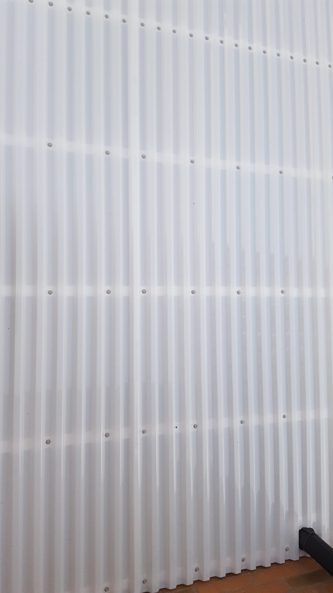

Det finns läkt längst fram på bärlinan :). Han har följt anvisningarna och dragit cirka 10 skruvar per kvm verkar det som.

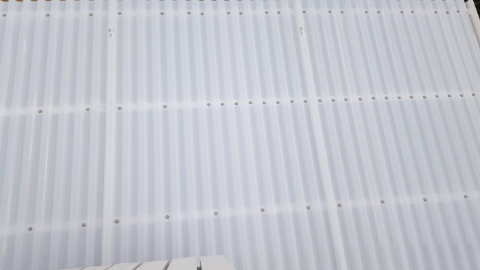

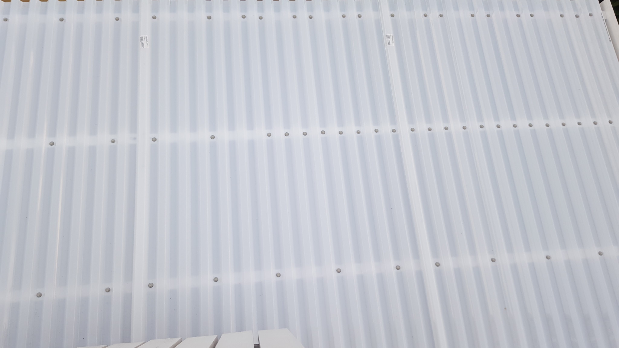

pacman42 pacman42 skrev:
Alldeles för lite skruv och inte på alla ställen där de skall vara. Eventuellt så är det inte rätt typ av skruv heller. Det där är inte fackmannamässigt utfört...

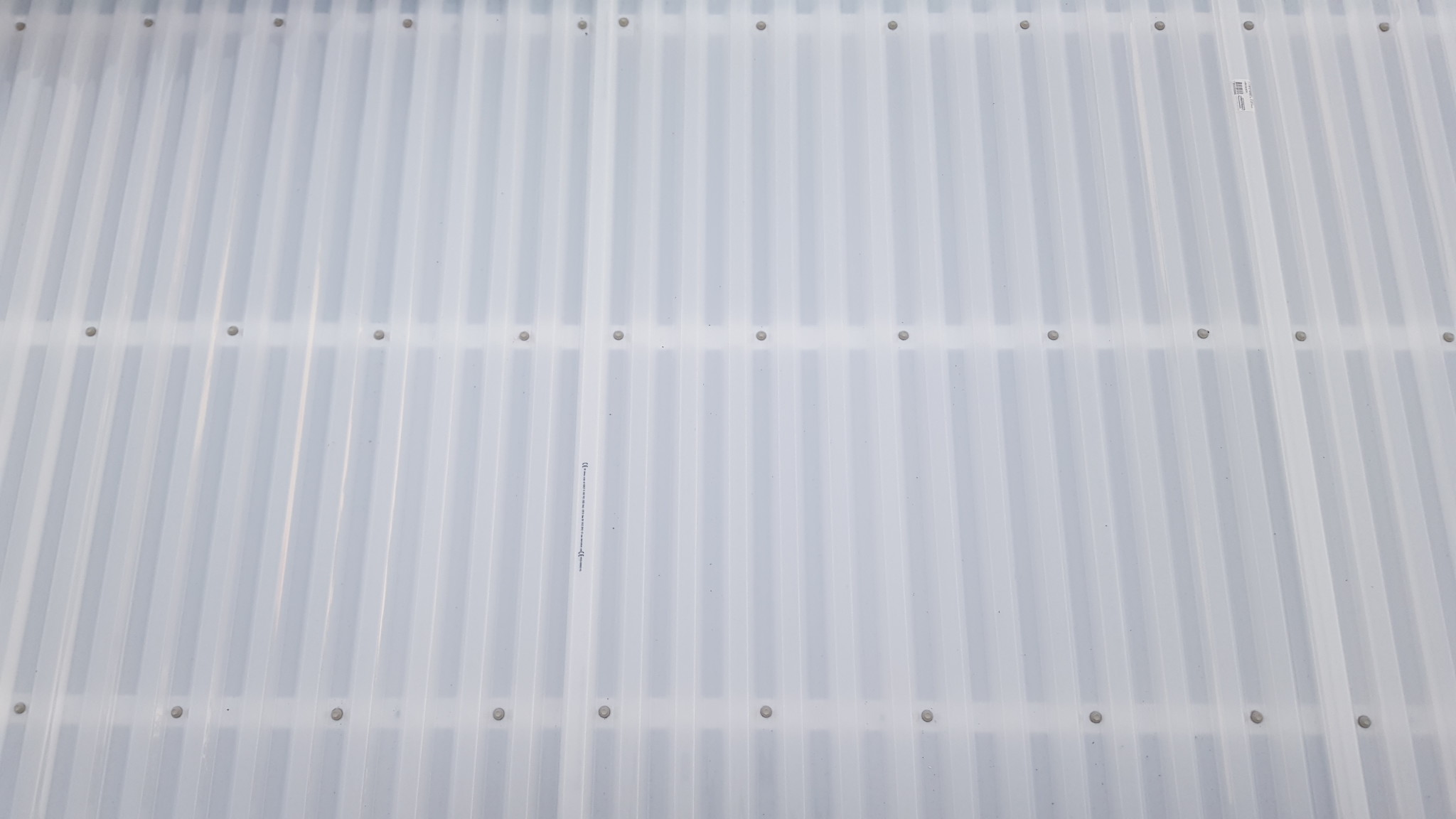

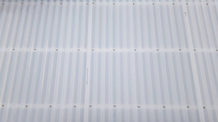

Ser ut såhär typ. Sen verkar han ha dragit en hel del extra vid ett visst ställe efter påpekande om buller. Han lyfte brädorna och gav mer stöd åt stommen. Låter betydligt mindre men hoppas bara det inte rör sig och börjar låta igen längre framöver :/
  • Plåttak med skruvar efter förstärkningsarbete för att minska buller.
  • Plasttak med synliga förstärkningar där extra stöd till stommen lagts till för att minska buller.
  • Vägg med vita vågiga plastplattor och synliga skruvar, extra stöd tros ha lagts till för att minska buller.
Nu låter det såhär. Stampar med hälarna första 4 sek. Sen går jag normalt sista 4 sek.
En till fråga. Hantverkaren kom aldrig åt för att dra några skruvar på skärmtaket precis under balkongen pga. mycket lite utrymme. Inget som märks av direkt förutom som idag när det blåser som fan och det rör sig. Jag tänkte ev. limma taket mot reglarna och undrar vad ni tror om produkten i länken nedan? Enligt beskrivning känns det som att det bör funka för det ändamålet med lång varighet men beskrivningen ska självklart också vara säljande så finns väl risk för att det överdrivs lite kanske... tror ni det håller länge om jag limmar med detta?
