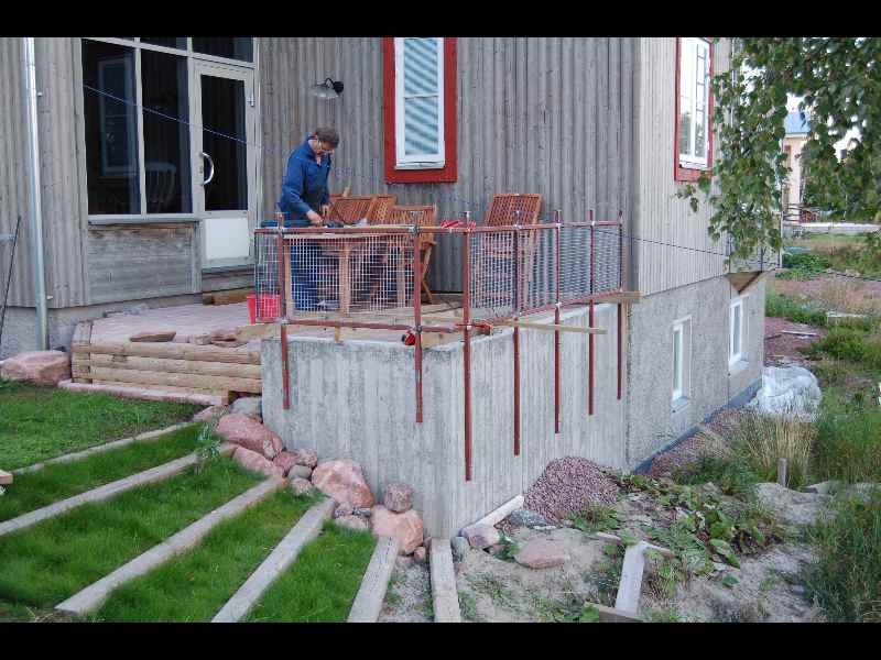

Stolpen består av en stående 45x70 med en 28x120 på var sida. Den undre tvärliggaren är 45x70 med överkant 27 cm. Den övre tvärliggaren är likaledes 45x70 med en 20x95 uppepå, totalhöjd 80 cm. Därefter en 45x45 överst med en 28x120 som avslutning, höjd 104 cm.
Spjälorna är 20x95 med ca 90 mm mellanrum.

Hur har du fäst stolpen (45X70)?
/Anders
Vad som inte syns är att de två 28x120 som ligger utanför 45x70 går nedanför bärlinan, på var sida. 45x70 slutar mot bärlinans ovansida och är skruvad med vanlig träskruv.

Så här blev vårt.. Bilden tagen för ca en vecka sedan. Står numera blästrat och klart och väntar på målaren. Skall bli grågrönt med röd överliggare :)
