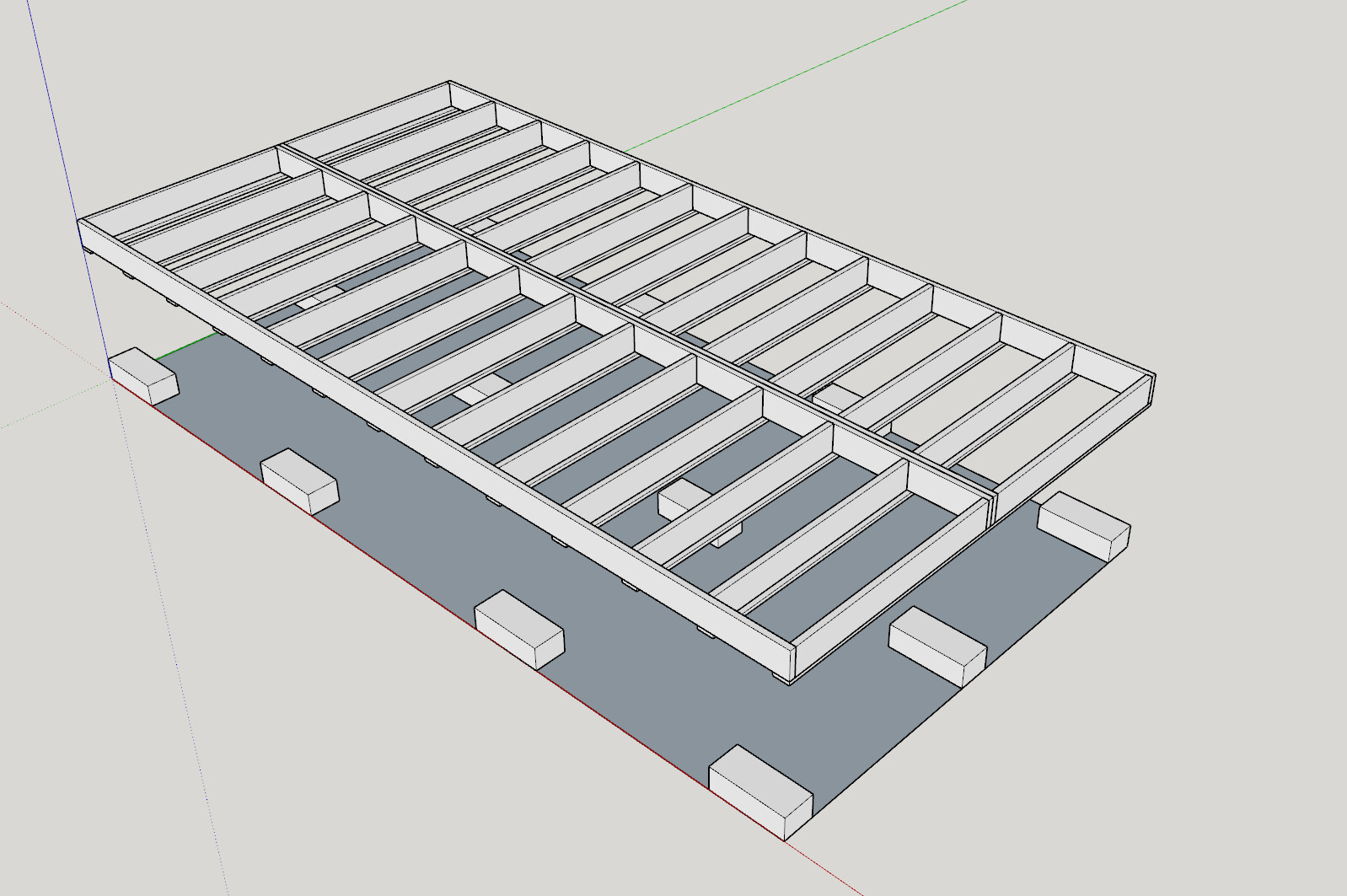

Ska beställa ett attefallshus (byggsats) och har bestämt mig för att bygga det på lecablock. All matjord är bortgrävd på ytan (7200 x 3700 mm). Marken består mestadels av sand och inget grundvatten (vi bor på en höjd). Följande jag har tänkt:
1. 150 mm makadam i botten. Bör jag padda detta?
2. Lecablock (590 x 190 x 250), 12 st som placeras enligt bifogad bild. Bör jag lägga betongplattor under blocken?
3. 28x120 tryckimpregnerade "trossbrädor" mot lecablocken med syllisolering emellan.
4. 45x220 bjälklag C24 som byggs i två sektioner och skruvas ihop enligt bifogad bild. CC600 mm.
När väggar och tak är rest spikar jag trossbottenskiva mellan reglarna, tejpar, isolerar och plastar innan golvspånskiva.
Skulle ni säga att min plan är OK?

Risken är helt klart att dina lecablock tippar eller sätter sig olika. Om du ska bygga en seriös stuga ska du också bygga en seriös grund.
Se t.ex. hur man rekommenderar vid bygge av Enkelstugan:
