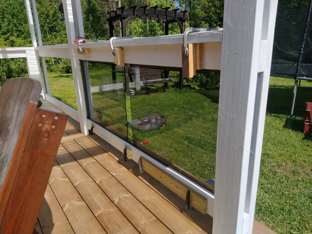

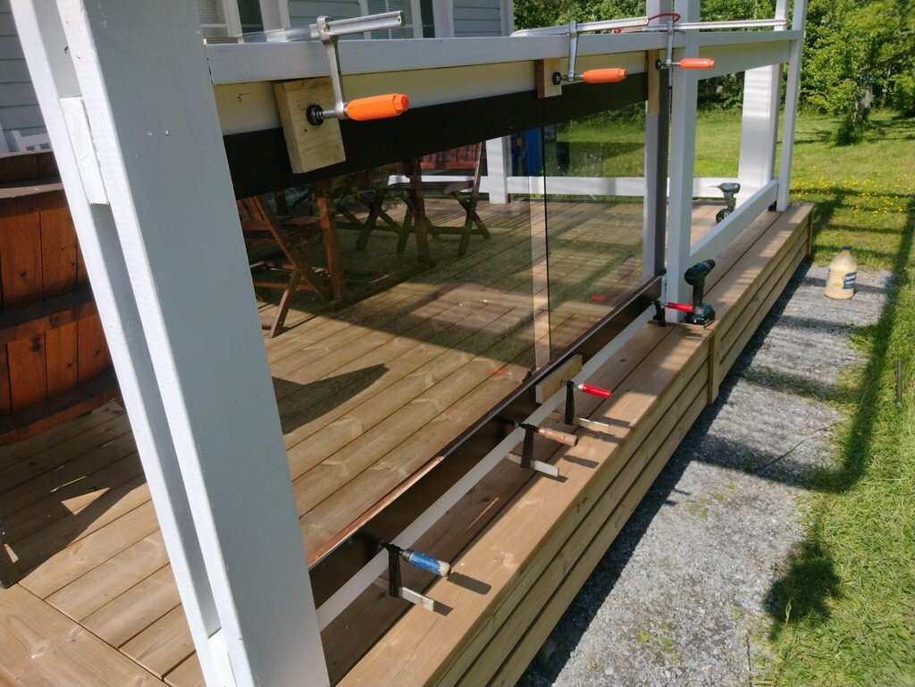

Litet lyft här. I år har staketet målats och jag har köpt glas att sätta in i räcket. Från rusta lyckades jag hitta till bra pris glas som passar i det jag redan har byggt. Litet irriterande då man inte bygger från början utan planen ändrar sig med tiden. Men vi har kommit fram till att vi vill ha den ganska bra inglasad i slutändan, för det regnar för ofta horisontalt där vi bor...
Jag har tillverkat några mallar för att hålla skivorna i mitten av räcket. Nu har jag placerat ut två för att få en idé om hur det ter sig i verkligheten och inte bara i huvudet. Dessa är egentligen menade för ett annat sorts räcke men jag anpassar dom till mitt bygge, att ha skräddarsydda glas blir för dyrt.
Uterum med trägolv och vitmålade räcken där glasplattor satts upp provisoriskt med klämmor. Gräsmatta och trädgårdsmöbler i bakgrunden.
Glasmontering på altan med trästaket, fäst med klämmor. Pågående projekt för att anpassa glas i räcket. Verktyg synliga på trallen.
Jag har inte bestämt mig för hur jag ska fästa dom ännu. Jag börjar dock tro det bästa sättet är med hjälp av lister på varje sida av glaset. De kan säkert bara spikas fast med en spikpistol modell mindre. Så får glasen flyta i det.
Där glasen möter varandra i mitten ska det komma ett sorts "spröjs". Sen ska stolparna kläs in också så man inte ser in i dom.
