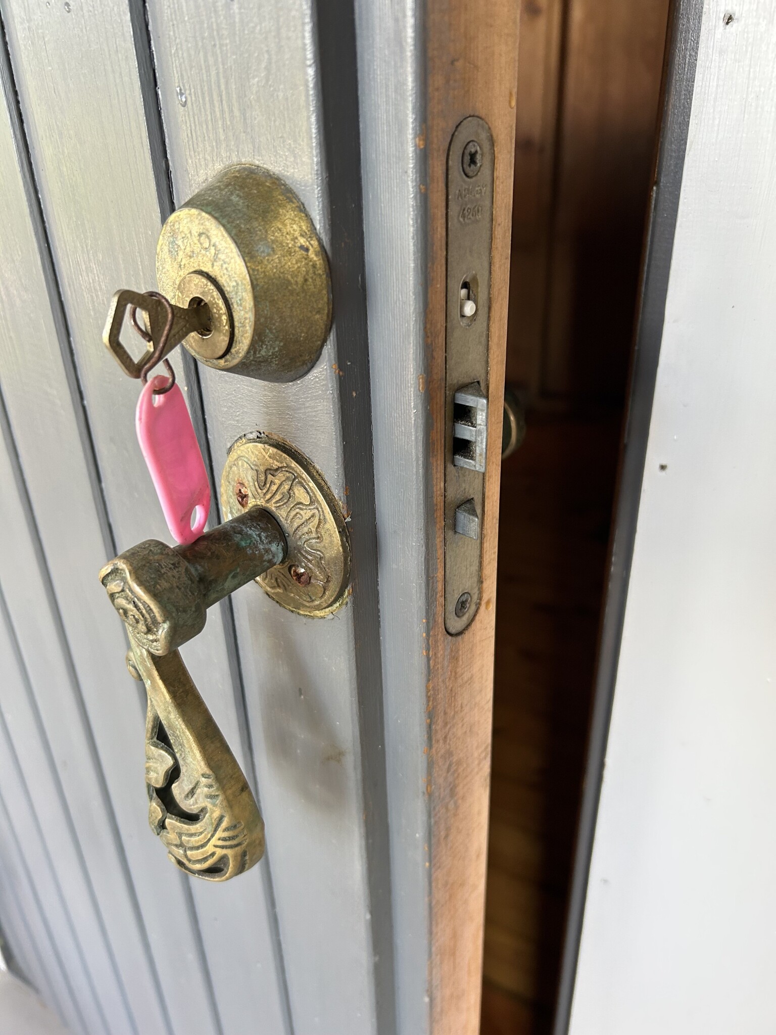

är det lås kistan som pajat om dörrhandtaget på utsidan bara snurrar runt? Se bild:
Dörr med en Abloy 4260 låskista, nyckel i cylindern och ett gammalt dörrhandtag visar en dörr som är delvis öppen.
(På insidan sitter den rätt o funkar)
Har inte velat öppna, inte mitt hus….
Abloy 4260 låskista sitter i dörren

Troligen är det den fyrkantiga stången som inte tar i det yttre handtaget, den är kanske en aning för kort. Troligen kan du dra ut den några millimeter och sedan fungerar det ett tag igen.
Edit: att den "blivit för kort" kan bero på att det nötts ned genom åren eller att den alltid varit för kort, men sakta flyttat på sig.

Tack! Nu är det helt igen, precis det felet var det!
Det räckte att dra stången lite utåt bara

Byt till en längre tryckespinne om den är för kort då felet annars kan uppstå igen.
Vore tragiskt om trycket inte fungerar vid en nödutrymning.

Inte mitt hus, tänker inte köpa något men ville ej lämna något i ”trasigt skick”.
