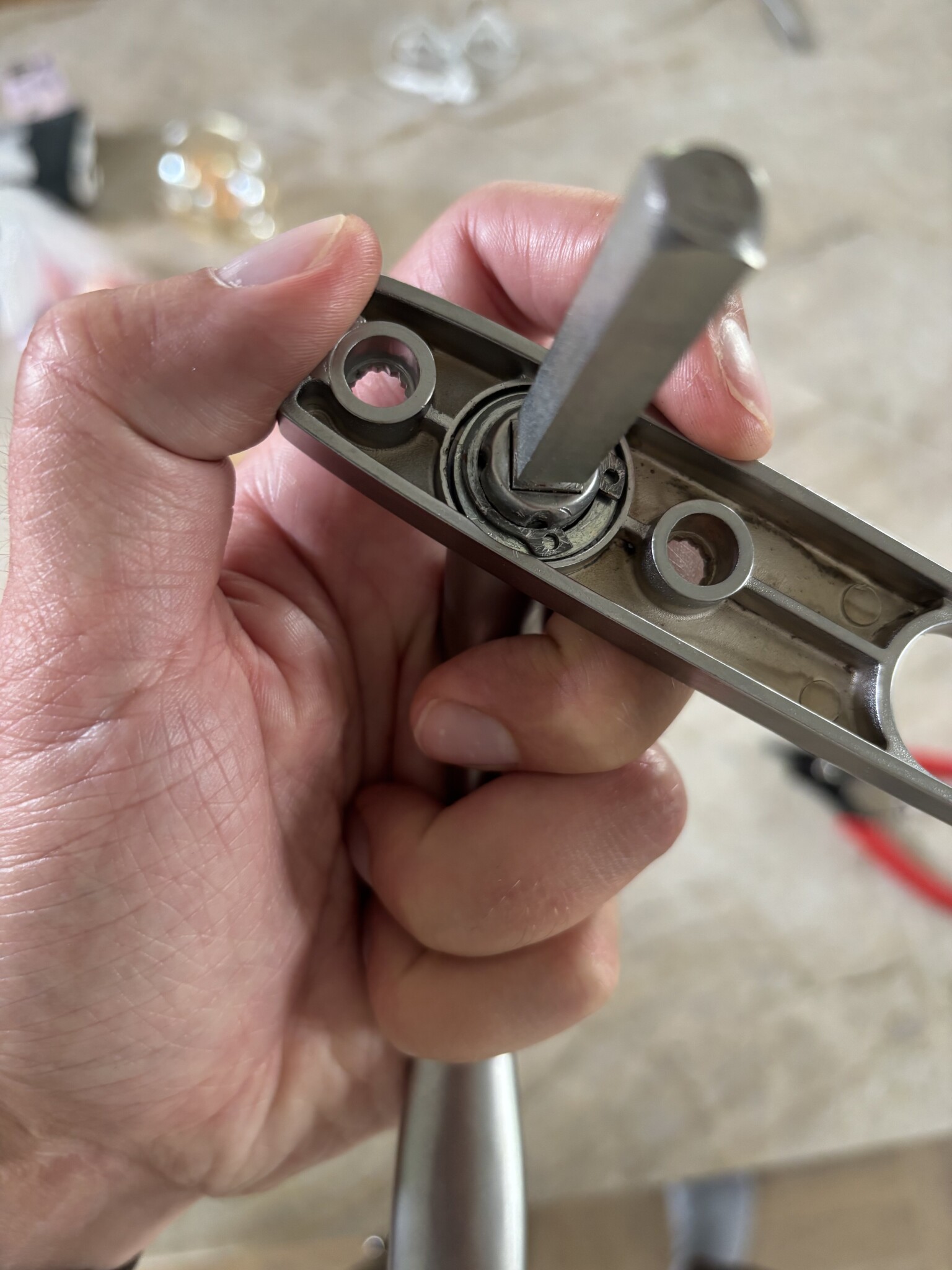

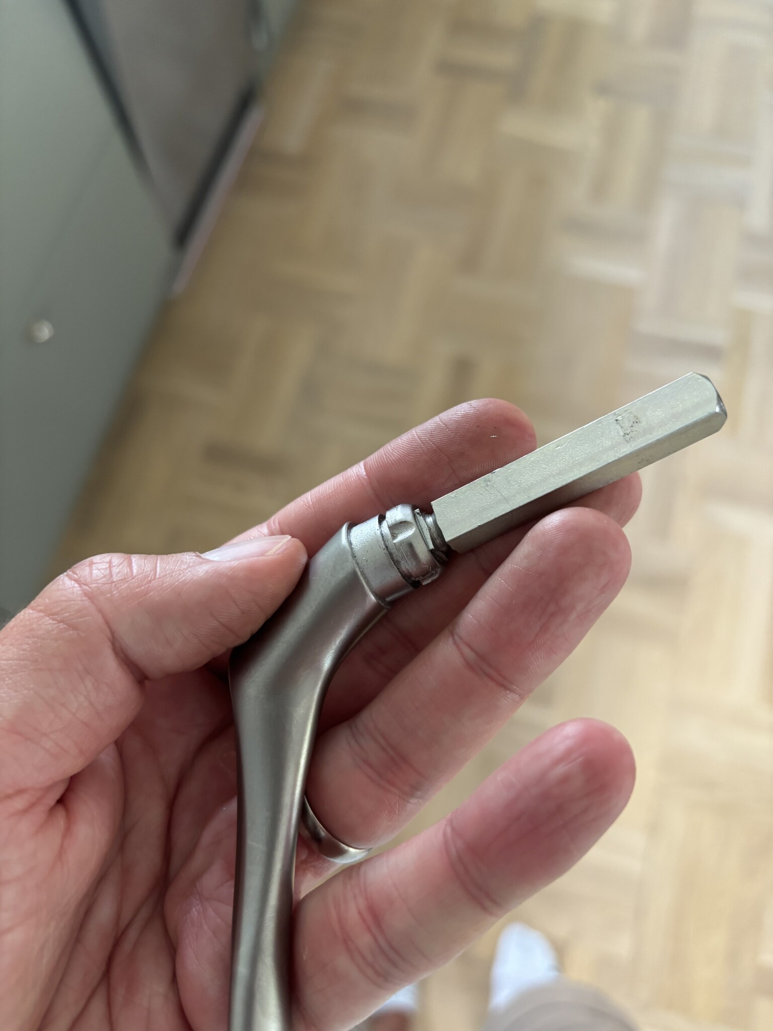

Ena handtaget till min altandörr gick sönder, och beställde därför ett nytt handtag med sprint, Assa Vinga 7314. Sprinten är dock för kort, så kommer behöva använda den gamla sprinten (som är lös när jag monterar ner handtaget från båda sidor altandörren).
Vet däremot inte hur jag får loss sprinten på det nya handtaget? Får inte tag i återförsäljaren.. har testat skruva, dra, knacka men inget funkar riktigt…
Någon som har koll?

Spänn fast fyrkantspinnen i ett skruvstäd.
Lägg en bred skruvmejsel på ovansidan och knacka ur pinnen från handtaget vid markeringen i bild.
Hand håller i handtag och fyrkantspinne medan en skruvmejsel används för att knacka ur pinnen vid markering.
