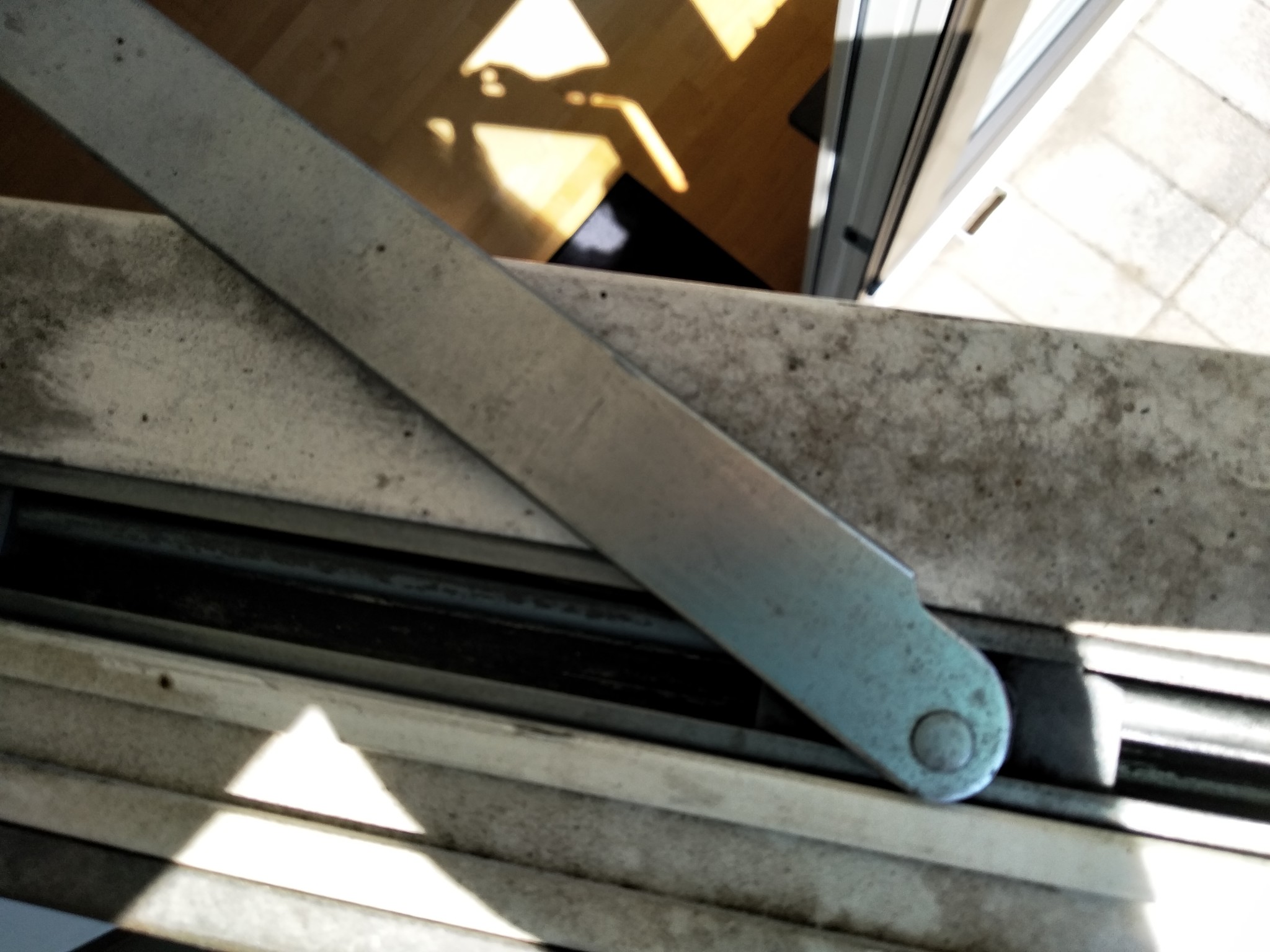

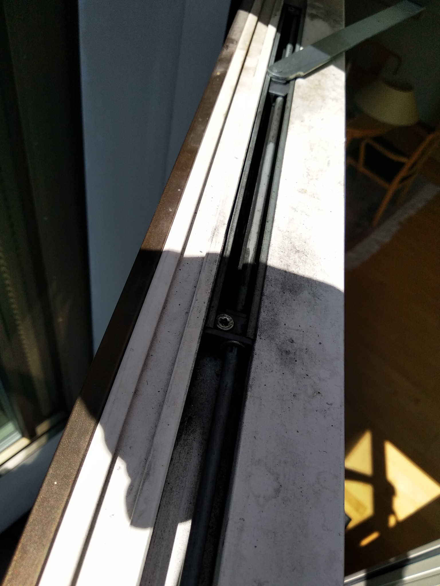

Problemet är att min mors altandörr fastnar relativt ofta och vanligtvis kan hon lösa det med lite våld(genom att rycka i dörren fram och tillbaka) men senast jag var hemma var det betydligt svårare att få igen dörren. Altandörren har en "dörrbroms" vilken aktiveras/inaktiveras genom att dra ned/upp handtaget. Det verkar vara dörrbromsen som strular på något sätt eftersom det kändes precis som att försöka stänga en dörr med aktiverad dörrbroms senast den fastna. Senast den fastnade hällde jag lite gripen smörjolja dörrbromsen ovanpå dörren och fick igen dörren med lite våld nån minut senare. Om det var oljan som gjorde susen eller andra faktorer vet jag ej.
Altandörren funkar fint just nu men jag vill lösa detta problemet på ett mer permanent sätt eftersom mor inte kan lämna huset/sova om problemet återuppstår.
1. Vad är problemet? Är det dörrbromsen som strular?
2. Antar att byte av dörrbroms borde lösa problemet? Vad kostar det och kan en idiot som jag göra detta själv?
3. Har bifogat lite bilder på altandörren, vad är det för märke och vilken dörrbroms ska jag köpa för att ersätta den gamla?
4. Är det kanske bättre att ta hit en låssmed som kan både diagnosticera problemet och lösa det, vad kostar det?
Bifogar fem bilder bilder för hjälp av identifiering:

Det är väl en axel som vrids av spanjoletten som aktiverar bromsen? Kan det vara så att den ibland pga slitage inte kuggar i bromsen riktigt? Be någon vrida handtaget medan du tittar noga på ovansidan vad som händer. Utifrån det kan du kanske förstå vad som kan göra att den inte släpper bromsen ibland.
kolla så att inte skruverna som dörrbromsen är fäst med i dörren 3-4st ,kan vara att en skruv lossnat och krupit upp lite hindra bromsdelen att passera
sen skall man inte olja sidorna i bromsen för då försämrar man bromsverkan endast lite olja på den runde pinnen
Börja med det tergo tipsar om kontrollera sedan att överföringen mellan spanjolett och dörrbroms fungerar.
Det lättaste sättet att felsöka om det är något med dörrbromsen som ställer till det är att helt enkelt montera bort dörrbromsen och se om felet försvinner.

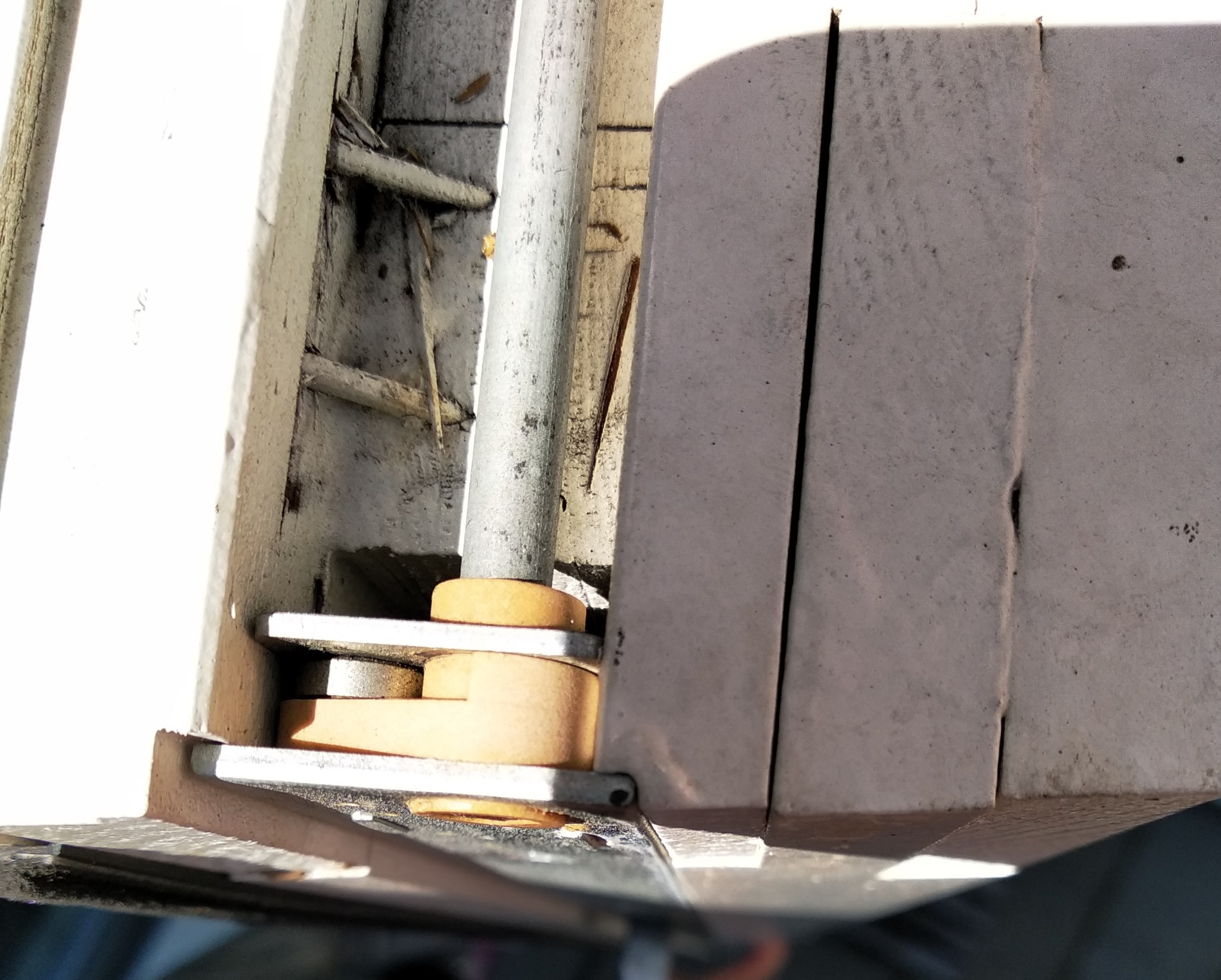

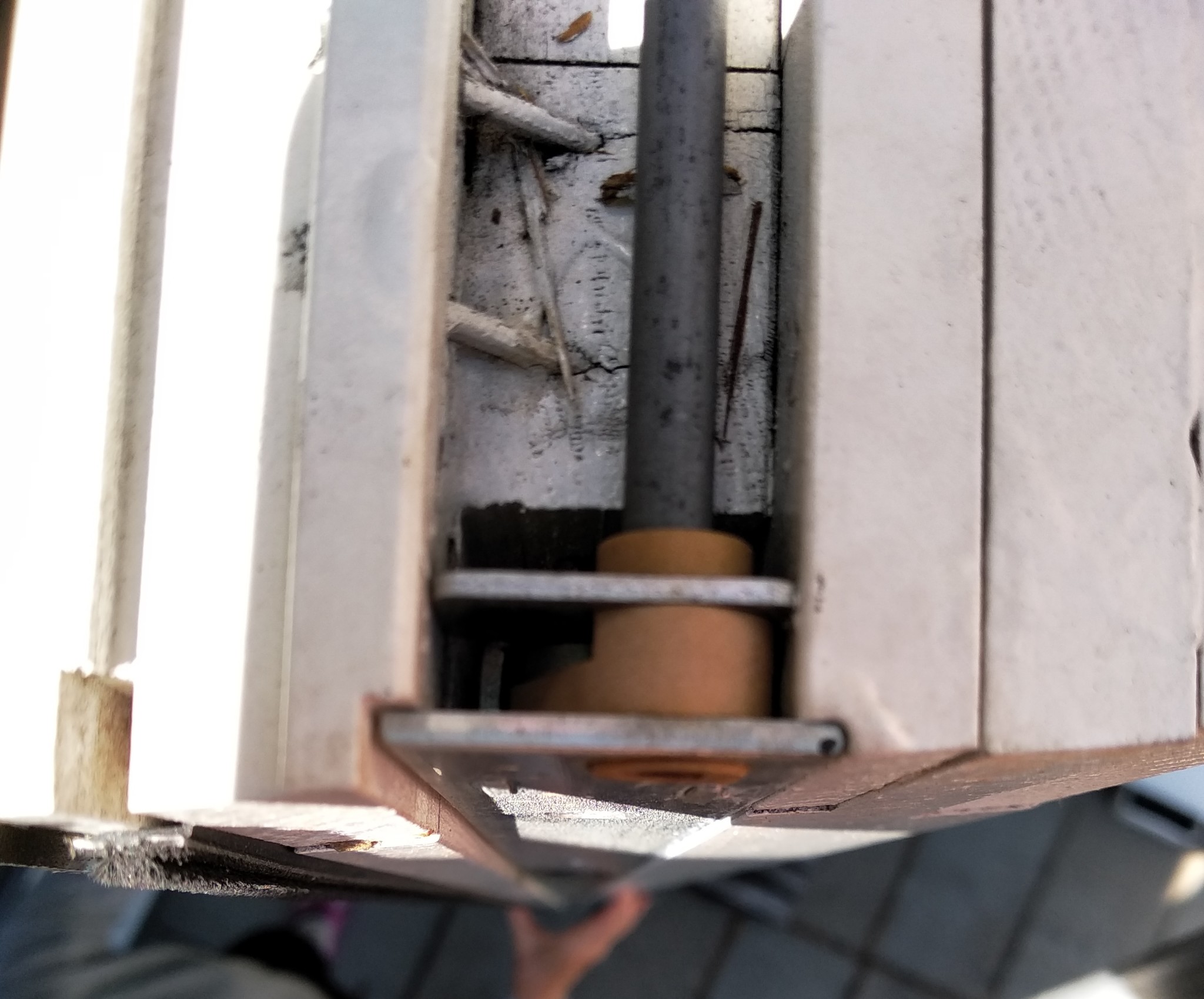

Hej allihopa tack för svaren, har haft mycket att göra så har inte kunnat vara aktiv i tråden men är tillbaka nu. Vi har i princip inte rört dörren den fastnade senast. Idag skulle jag undersöka problemen närmare och upptäckte att dörrbromsen nu inte fungerar alls. Innan så verkade det som att dörrbromsen fastnade i aktiverat läge men nu går det inte längre att aktivera dörrbromsen överhuvudtaget. Har alltså det exakt motsatta problemet nu. Antar att det beror på att jag smörjde dörrbromsen senast den kärvade?
Handtag ned, dörrbroms aktiverad:
Handtag upp, dörrbroms inaktiverad:
Dessa två bilder är på den dörren där dörrbromsen inte fungerar. Vi har två andra identiska altandörrar där dörrbromsen fungerar och jag kan vid en okulär besiktning inte se någon skillnad när jag drar ner handtaget osv, de beter sig likadant.
Som sagt, nu har vi ett lite nytt problem. Istället för att dörren fastnar som om dörrbromsen vore aktiverad så går dörrbromsen inte längre att aktivera. Kanske är det bäst att ta hit en låssmed som kan diagnosticera problemet och eventuellt ersätta dörrbromsen. Vi har inte ens någon skruvmejsel som passar de konstiga skruvarna, de vanliga stjärnskruvmejslarna passar ej.
Jag är inte tekniskt lagd men när man aktiverar dörrbromsen så vrids en järnstång på ovansidan av dörren typ en åttondels varv. Längst ut vid dörren ser det ut som att en bruna pluppen hakar i något såhär:T Tosse skrev:Det är väl en axel som vrids av spanjoletten som aktiverar bromsen? Kan det vara så att den ibland pga slitage inte kuggar i bromsen riktigt? Be någon vrida handtaget medan du tittar noga på ovansidan vad som händer. Utifrån det kan du kanske förstå vad som kan göra att den inte släpper bromsen ibland.

Vad jag kan se finns det inga skruvar längs skenan som dörrbromsen kan fastna i.T tergo skrev:
Om du helt saknar verktyg och inte vill investera i verktyg så kan en låssmed vara ett alternativ.
Du har ingen granne eller bekant du kan låna torxmejsel eller torxbits med bitsmejsel av?
Om du lossar dörrbromsen och tar med till en låssmed så brukar de kunna kapa den i samma längd som den gamla.
Kanske sitter dörrbromsen även dumt till med ett tak över dörren vilket gör det knepigt att komma åt.
Om du däremot tycker det är omständligt eller tidskrävande (extra tid saknas ofta i vardagen) så ring en låssmed och skicka över samtliga bilder från tråden så han har med sig rätt materiel så bör det gå fort och lätt utan att priset drar iväg.
