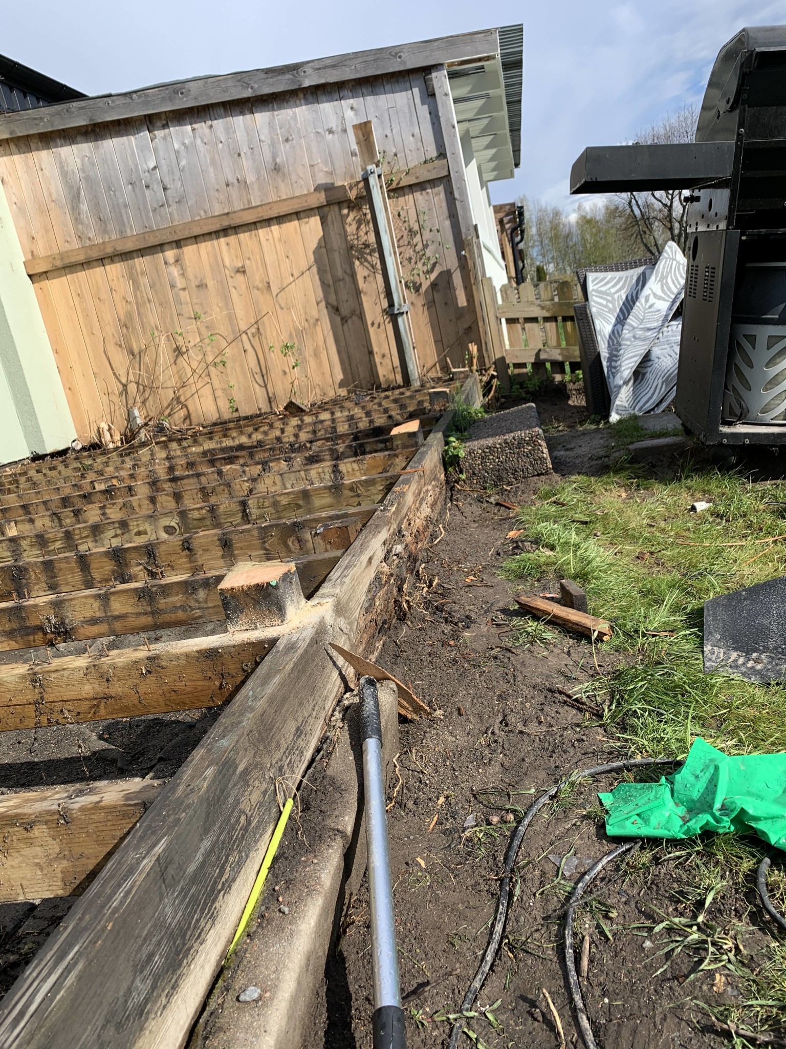

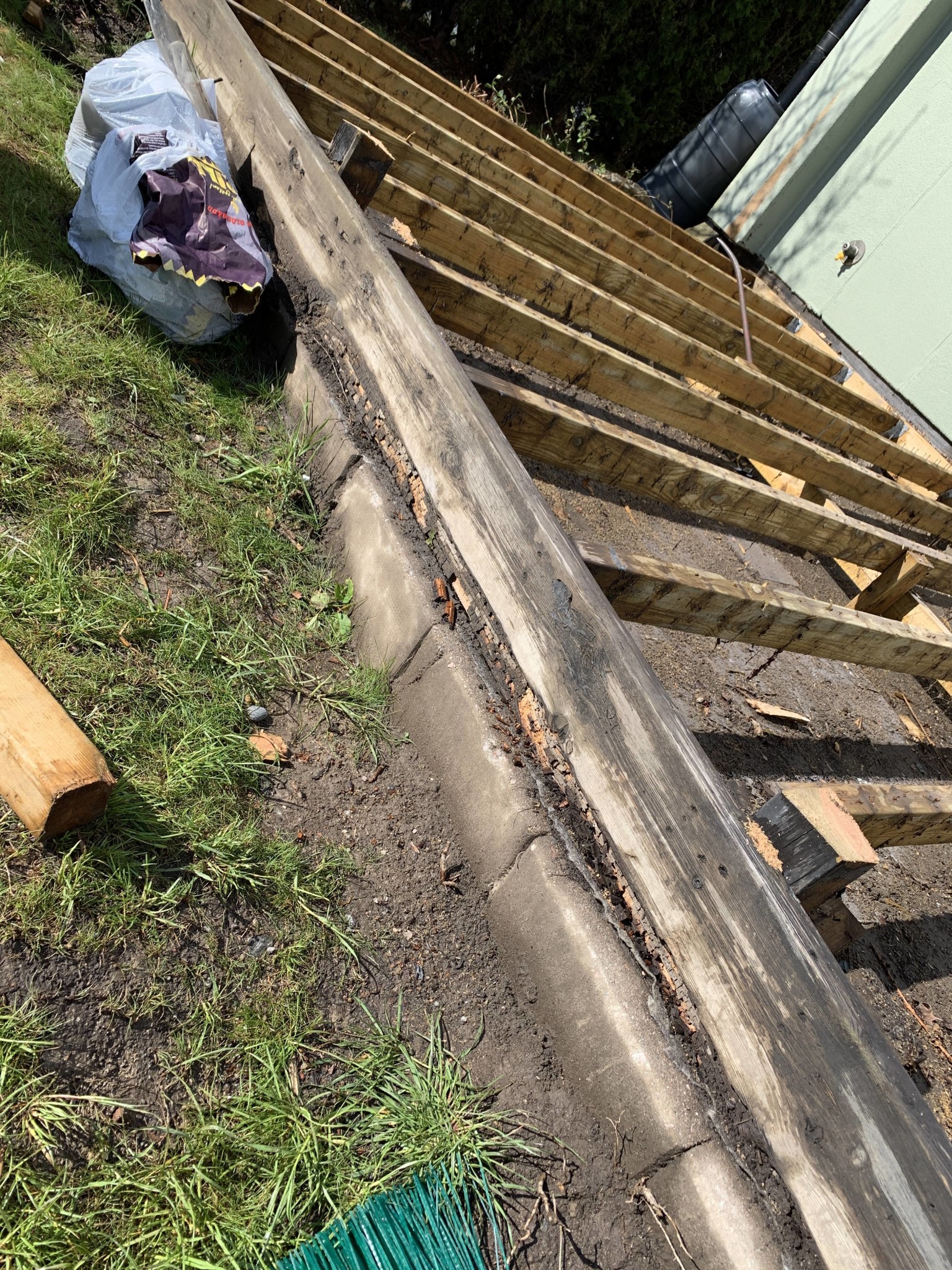

Tjena alla altan byggare!
har en fråga reglen som håller i hela min altan konstruktion är bitvis jävligt dålig, och den sitter fastskruvad i varje regel och i stolparna som sitter i marken, vad ska jag göra? Måste jag ta bort plankorna? Eller finns det något smidigare sätt? Med vänlig hälsning, en arg altan byggare
  • Bild på en delvis demonterad träaltan med synliga reglar och stolpar, vissa reglar i dåligt skick.
  • Delvis nedmonterad trädaltan med synlig bärlina och reglar fastskruvade i betongplintar.
Lägg marksten , gör stooor-brasa!
Ser ju inte ut att va så jättemycke att spara på, skulle börja om med nytt.
Du kan möjligen lägga ytterligare en ny 195 utanpå den röta som du fäster med franska skruv och sen avlasta med kortlingar mellan 95 reglerna där du har skadan på 195an

Tack som fan , det slog mig den tanken jag gör så
