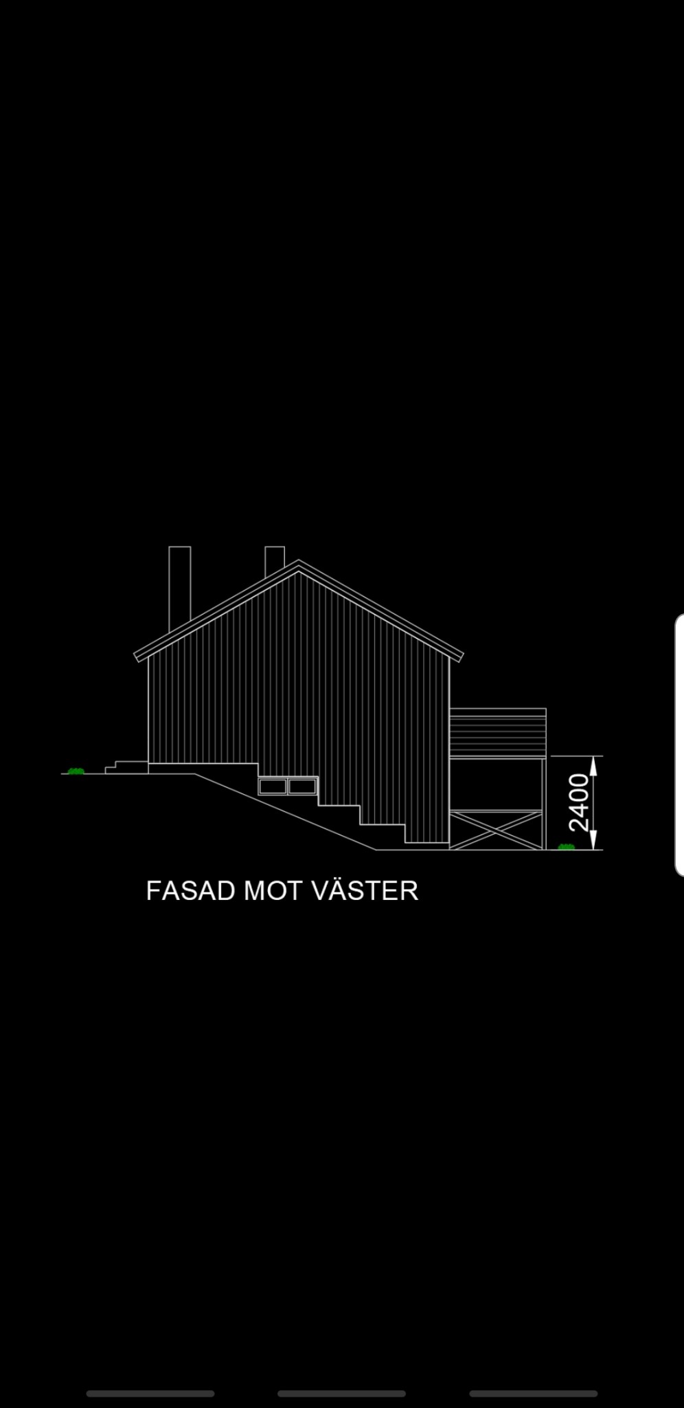

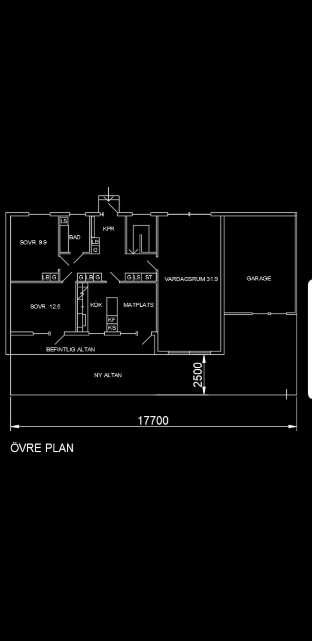

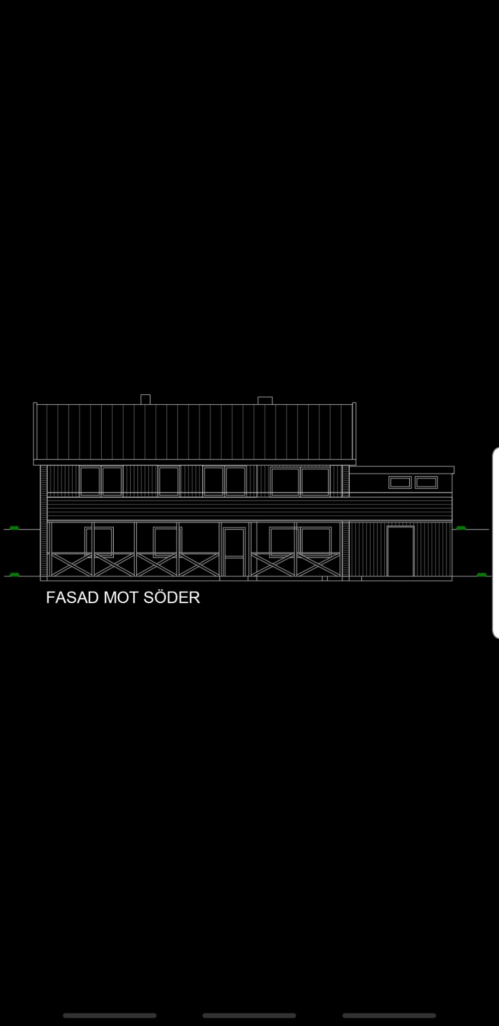

Hej alla.
Nu börjar altan bygget planeras och om allt går som det ska så sätter vi igång till våren.
Då detta är första gången jag håller på med någon dylikt så har jag en del frågor.
Altan jag kommer att bygga kommer bestå av 2 plan. Totalt ca 120 kvm altan.
Nedre delen av altan är tanken att det skall glasas in i framtiden. (inte hela men en del)
Kommer gräva ur på nedsidan för plan ett. Ca 35-40 cm (beroende på dimension på virket sen kommer plintarna att grävas ner för rätt höjd. Bredd mellan plintar ca 1,5 meter. En yttre rad och en inre rad och fästa den i grunden. Tänkt ha 195x45 reglar där. Ovan på det blir det 145x45 med cc 40 sen läggs 28x120 trall ovanpå det.
Längden på altan på denna våning kommer vara ca 3,7m.
Våning två kommer vara ca 2.5 meter upp. Då det redan finns en befintlig altan i betong där så sätter jag en bärlina där 45x145 med 40 cc ut. Spännvidden är ca 2.5 meter på nästan hela delen.kommer även bygga in ett tak som kommer fästas under reglarna på våning 2.
Stolparna som skall bära våning 2 har jag tänkt ha 3 meter i mellan.
Nu till mina funderingar
Tar jag i för mycket i bygget på allt. Ska jag ha tättare mellan stolparna till våning 2?
All feedback är jag tacksam över.
Hoppas ni förstår vad jag menar. Skriver från en mobil så ev stavfel bjuder jag på.
Bifogar tre bilder. Alla mått är ej med men ni får kanske ett hum hur jag tänker.
Tack. //Bror

Jag har själv bl a använt mig av denna kalkylator för att få ett hum om vart man hamnar:
https://www.byggbeskrivningar.se/dimensionering/altan-utan-takkonstruktion/
Matar jag in din mått på övre altanen så landar jag på yttre bärlina på 56x225 Limträ och golvreglar på 45x170 C14 ( som dock utnyttjas till max och ger 12mm deformation så kanske 45x170 C24 eller 45x195 krävs om man skall få det stabilt).
Notera att jag är ingen byggnadsingenjör.
/Göran
