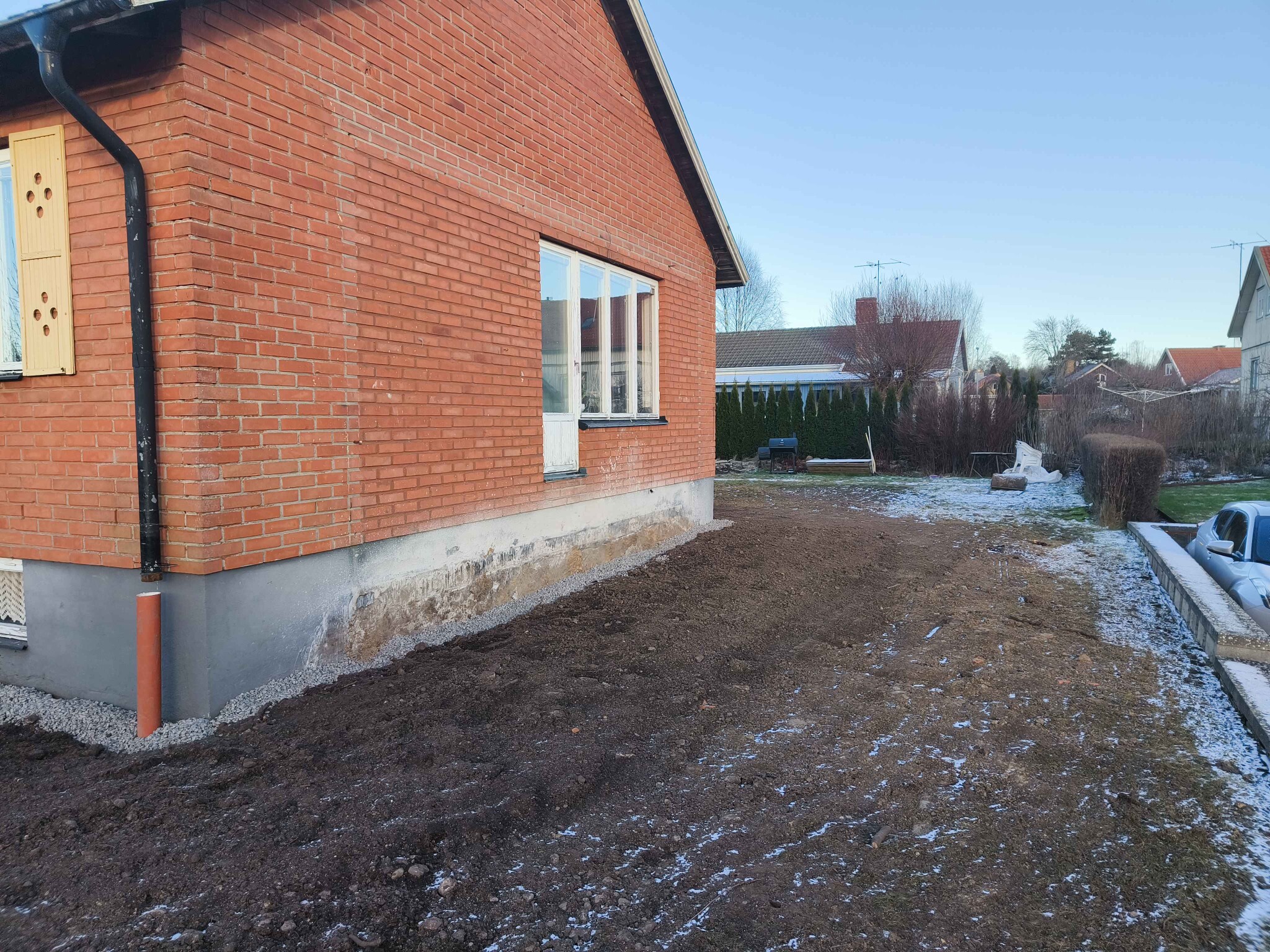

Dräneringen är gjord och jag börjar bli sugen på att grilla hela semstern... Och vad behöver man då? Jo! En uteplats!
Jag tänker att man sätter en bärlina i betonghålstenen under teglet, och sedan ställer ett bjälklag ovanpå den. Då får jag några centimeter ned till trallen när man kliver ut genom dörren.
Uteplatsen blir 7*3.3m.
Alla spann mellan plintarna jag kommer gjuta är under 180cm och alla bärande reglar är 45*195.
Trallen jag ritat in är 28*145.
De stående ribborna är 28*45.
Jag planerar en fris två brädor bred som delar uteplatsen i två, så man slipper skarva någon trallbräda.
Planerar en trappa i ena hörnet med fem steg, men det har jag inte orkat rita in än. Tänker även dra in några eluttag samt vattenkran någonstans, vet dock inte vart än. Små spaljerade träd och fruktbuskar som kommer gro upp längs med panelen.
Tankar?
Klent? Overkill? Tankefel och fullständig pannkaka?
