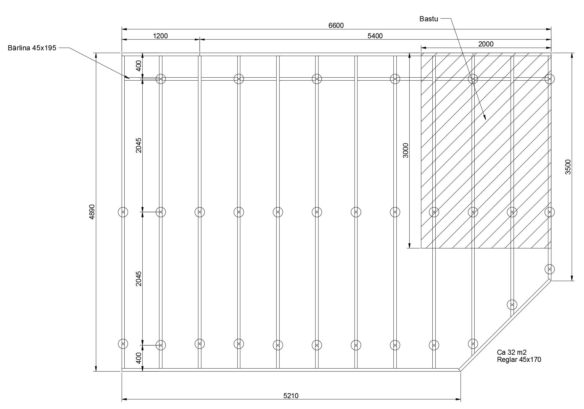

Jag ska bygga ett trädäck uppe på ett berg, som jag också ska bygga en Bastu på 2x3 m
Jag kommer att sätta en bärlina på 45x195, som kommer att stå på plintar med stolphållare ner mot berget som ligger runt 40 till 100 cm ner. Här kommer jag att borra ner stolphållaren i berget och använda kemankare.
På de andra "bär" ställena så ligger berget mellan 5 och 20 cm ner, så där kommer jag att gjuta plintar som jag ställer spikregeln på direkt. förutom ett par ställen där jag istället kommer att borra ner stolphållaren i berget och använda kemankare, så de sitter fast.
Jag kommer att tralla med 28x120
Min undran är om de räcker med spikreglar på 45x170?
Ritning av trädäcksgrund med måttangivelser och planerad bastu, inklusive bärlina och reglar-positionering.
