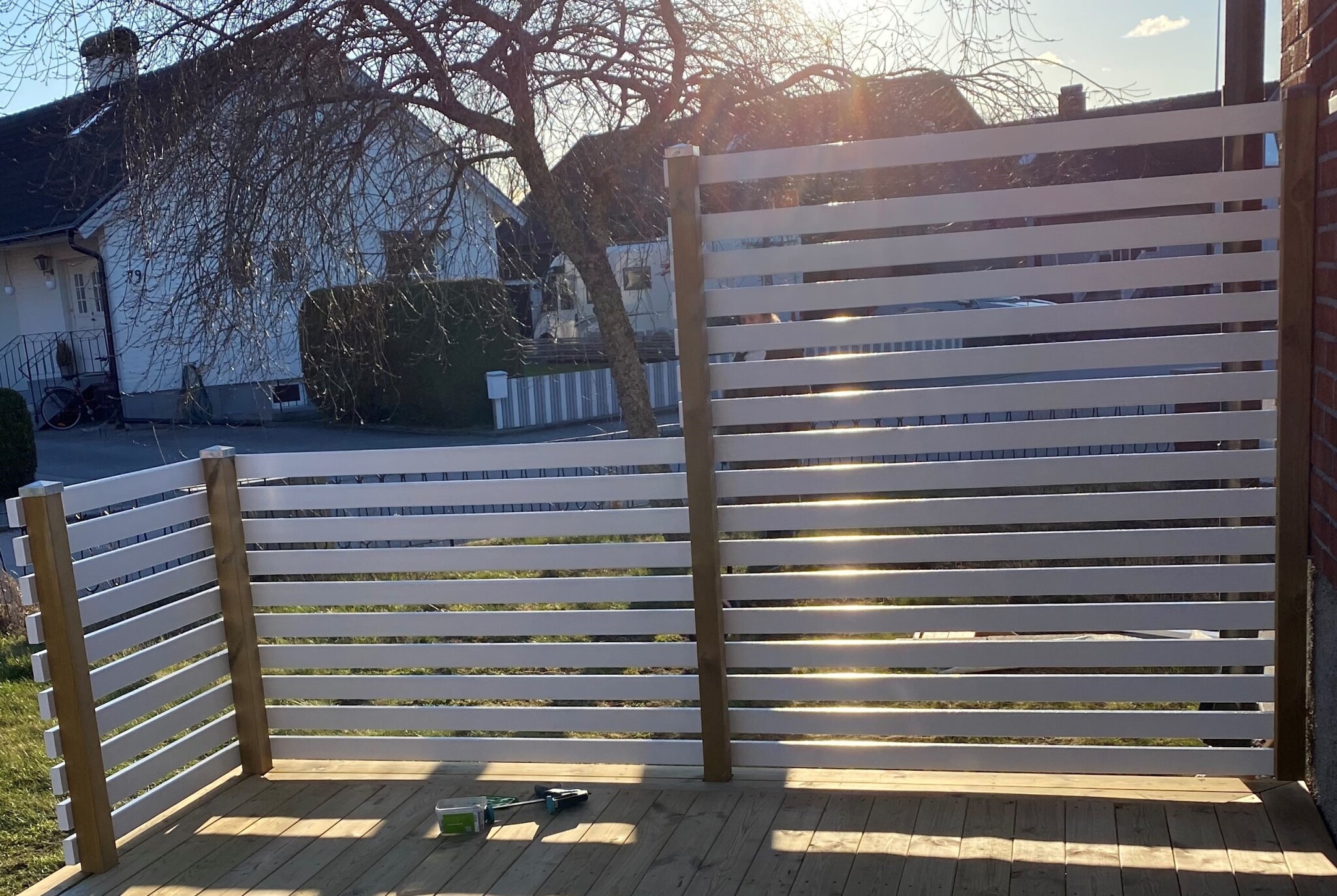

Altan på plattor, dölja stenarna
Kortlingarna är för att skruvreglarna ska hålla sig raka och inte vrida sig. Förmodligen rätt överflödigt i många fall (mitt inkluderat) men jag hade lite virke över så jag tänkte att jag kan lika gärna använda det.L LP7 skrev:
Inga balkskor nej. Allt är stuvat i ändarna. Sidan in mot husvägg är snedskruvat utåt.
Ett trädäck av den här typen är nog en av de enklaste konstruktioner man kan ge sig på och jag vill påstå att man kan göra det mycket enklare än jag gjorde utan att det påverkar kvaliteten märkbart.
Tack för bra svar! Lägger du reglarna mot väggen eller har du ett glapp mot väggen som du sen täcker med trallen istället så du får ett överhäng som inte samlar smuts mot husväggen?B Bonzo2000 skrev:Kortlingarna är för att skruvreglarna ska hålla sig raka och inte vrida sig. Förmodligen rätt överflödigt i många fall (mitt inkluderat) men jag hade lite virke över så jag tänkte att jag kan lika gärna använda det.
Nu är det ett par år sedan, men jag har för mig att regeln ligger ett par cm från väggen. Trallen går hela vägen emot.L LP7 skrev:
Jag tror att ansamling av smuts är ett mindre problem och att man nog snarare vill ha en luftspalt för att inte fukt och väta ska fastna mot fasaden. Detta är såklart viktigast om man har träfasad och ett mindre problem om man, som jag, har puts eller tegel.
Hej! Snyggt! Hur funkar det med den yttersta regeln längst ner till vänster på bilden. Den ser ut att hänga helt fritt med endast inskruvning längst ut på bärlinorna? Gör man så, känns som den bör svikta då den ser ganska lång ut?B Bonzo2000 skrev:
Det är nog bara ca 20 cm mellanrum till nästa skruvregel och jag monterade några extra kortlingar däremellan efter att bilden togs, för att ha något att skruva frisen i.C Chrisy skrev:
Här är en bild på insidan när den är klar och du ser att frisen är skruvad i kortlingar som sitter på cc 60.
