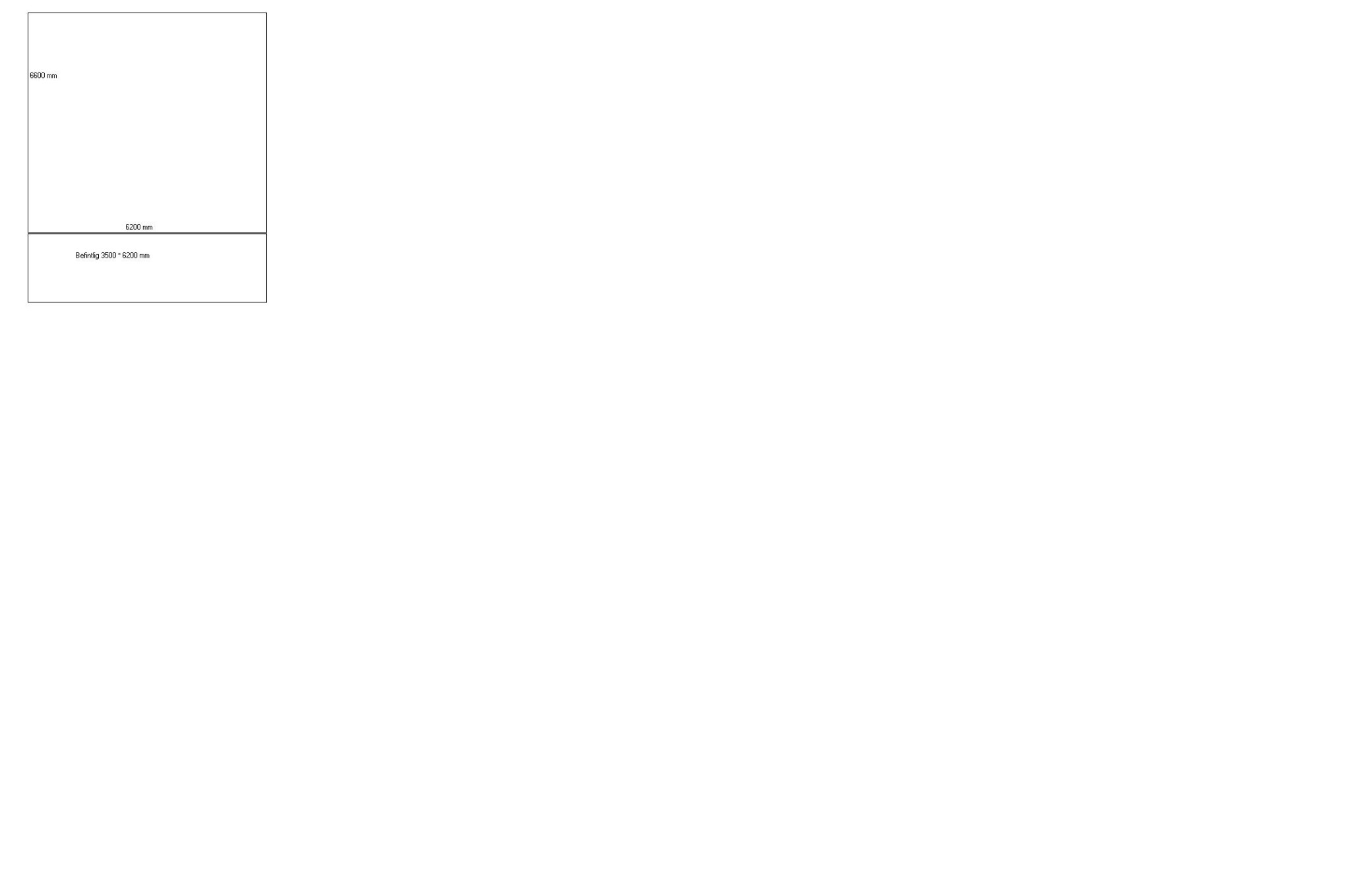

Har redan en liten altan 3500 * 6200 mm på mark, utan plintar bara utlagda betongplattor och ingen bärlina.
Nu är det dax för en utbyggnad av den, då gräsmattan är så jädrans jobbig i närheten.
Det blir 6200 * 6600 mm, även det på betongplattor på marken.
Mina frågor är nu om man ska ha någon typ av bärlinor och i så fall på villka mått samt vart dom ska skarvas. Även vart jag ska skarva regglarna för längden, dvs 6600 mm.
Infogar en lite bild.

Hej
Har gjort som du vill göra med altan direkt på plattor.
Jag gjorde som så; 45x70 reglar med max 60 cm mellan över hela golvet men jag lade bara plattor med ca 1 meter mellan längsgående och vägde in dom så behöver inte reglarna ligga mot hela vägen och har lättare att torka vid regn. Reglarna ligger alltså i rutnät över hela altanen och klä det sen med 28X120. Mitt var 5 år sen jag lade och det är fortfarande helt ok
. Allt virke är tryckt
