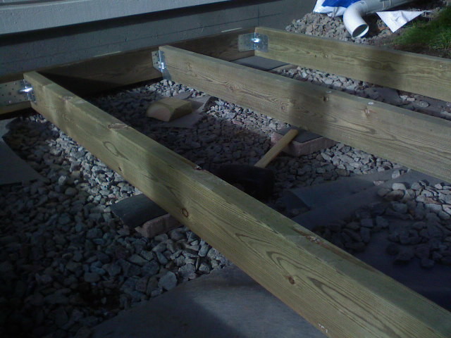

En fråga om altan på grus och betongplattor som bärlinorna vilar på. Ska man använda 35x35cm betongplattor för att fördela tyngden, eller kan jag ta lite mindre 13x20cm stenar (som blivit över från stenläggningen)? Finns det risk att stenen "sätter sig" i makadamen med de mindre?
Kan man få råd eller erfarenheter?

Hej
Hade samma situation som du.
Hade en hel hög med 10*20 sten över från gamla markstenen som jag la ny.
Dessa hamnade under altan som bärande plattor till trallen.
Mellan bärlina och sten la jag tjärpapp. Under sten finns vanlig singel.
Jag hade samma fundering som du, så på viktiga punkter med jämna mellanrum la jag dit större plattor (35*35).
Så gödslade jag med de mindre stenarna för att de vardera skulle bära en ganska liten vikt.
Det var så skönt att få någon användning av alla dessa stenar...
Så valde jag att göra. Gjorde det i somras.
Lycka till med ditt bygge.
