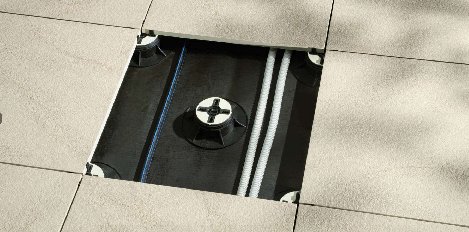

Har kollat runt på nätet och hittat granitklinker, uteklinker, 2 cm klinker. Verkar ha många namn.
Klinkers som läggs upphöjt på stöd, enbart i hörnen. Ganska dyrt, från 600 kr/kvm men jag ska inte ha mer än 3-4 kvm så det kan vara ett alternativ.
Den är ju tänkt att lägga på hörnstöd men borde funka även på ett bjälklag C-C 300 mm.
