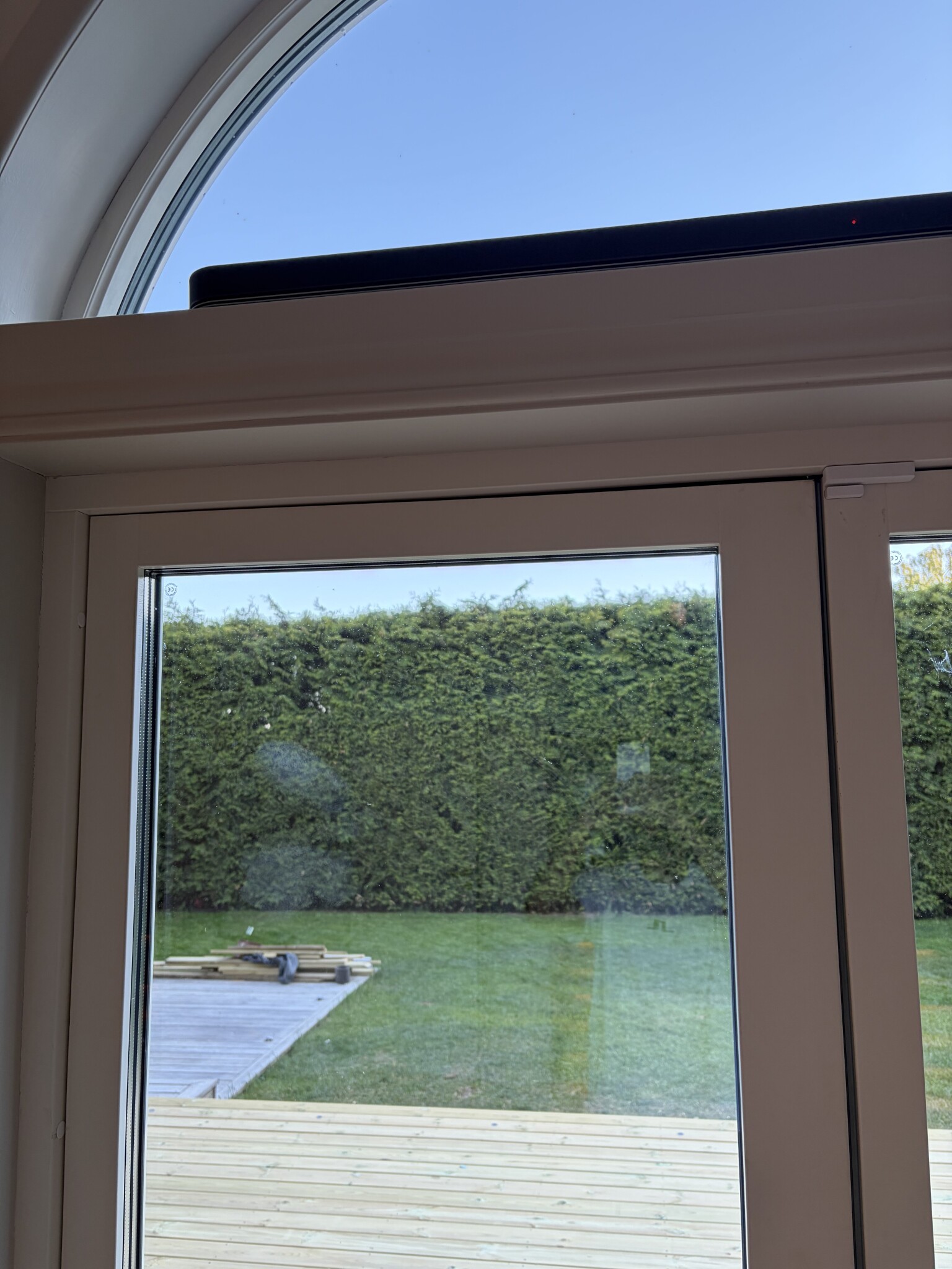

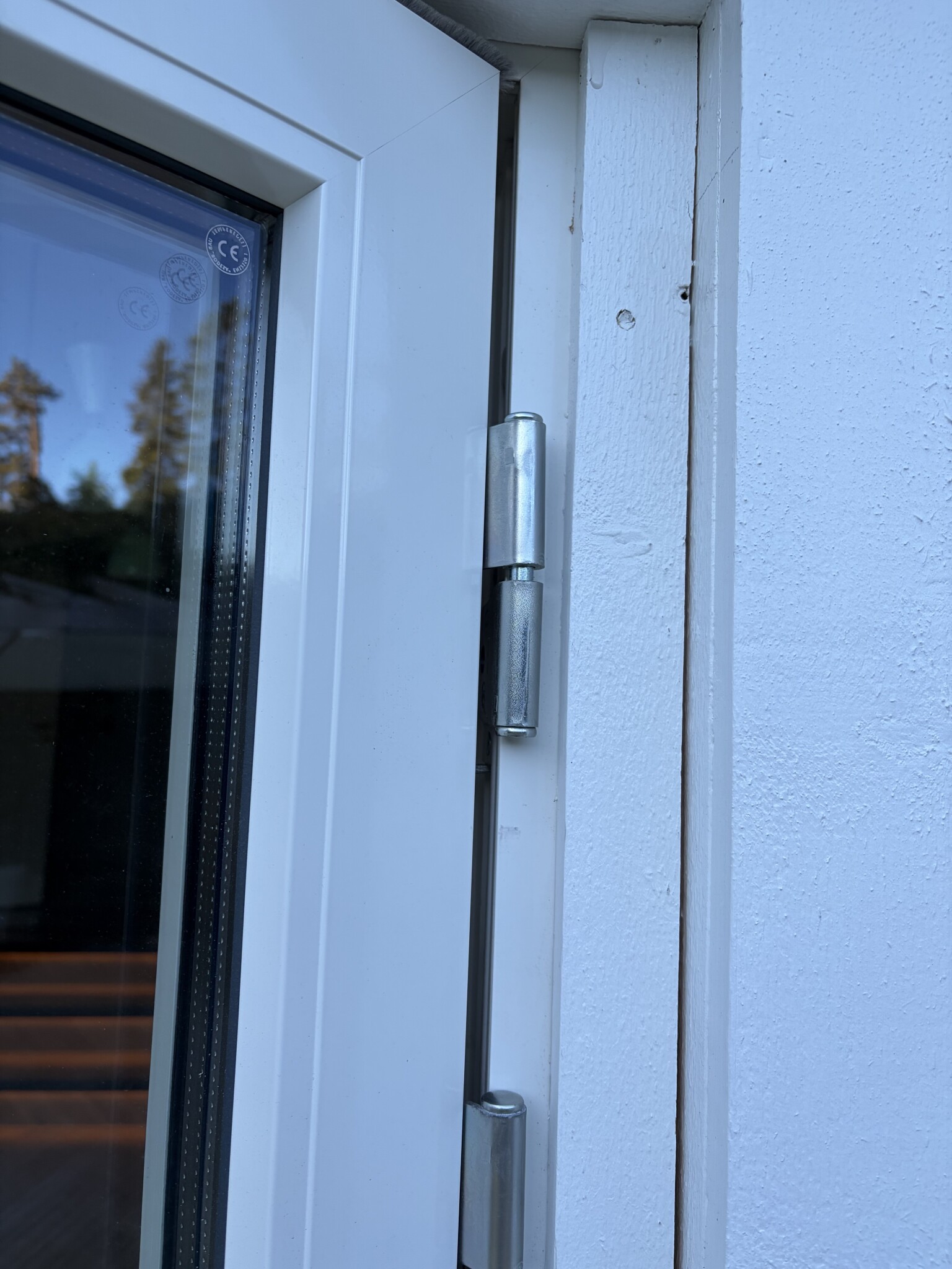

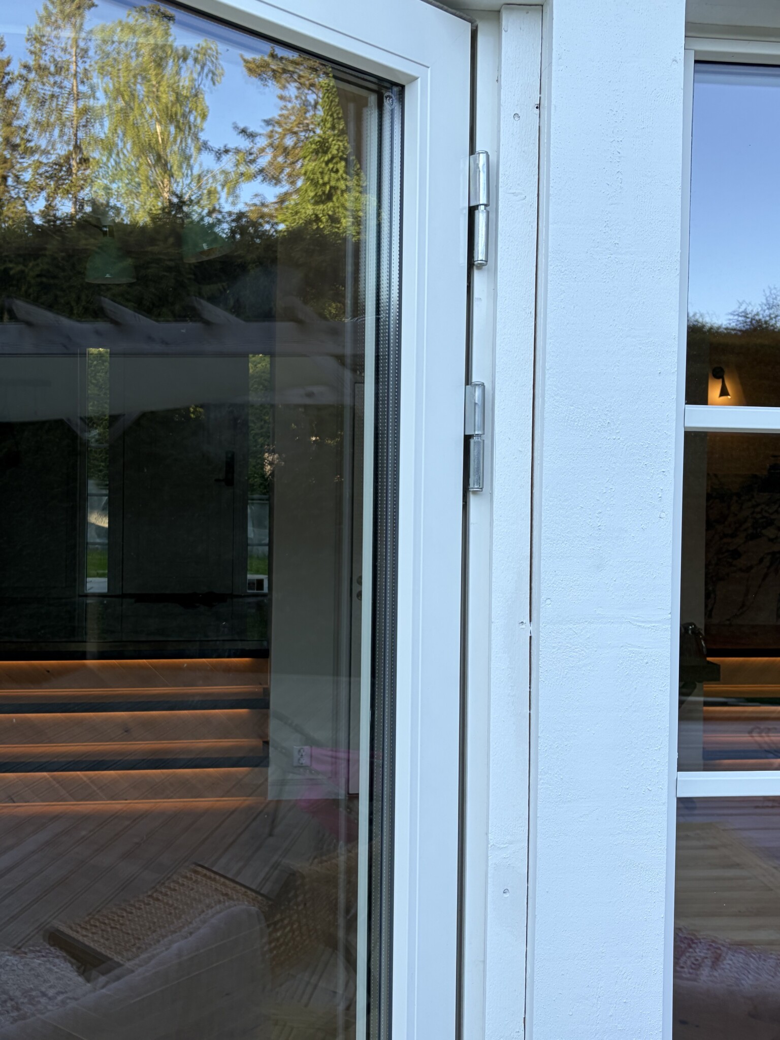

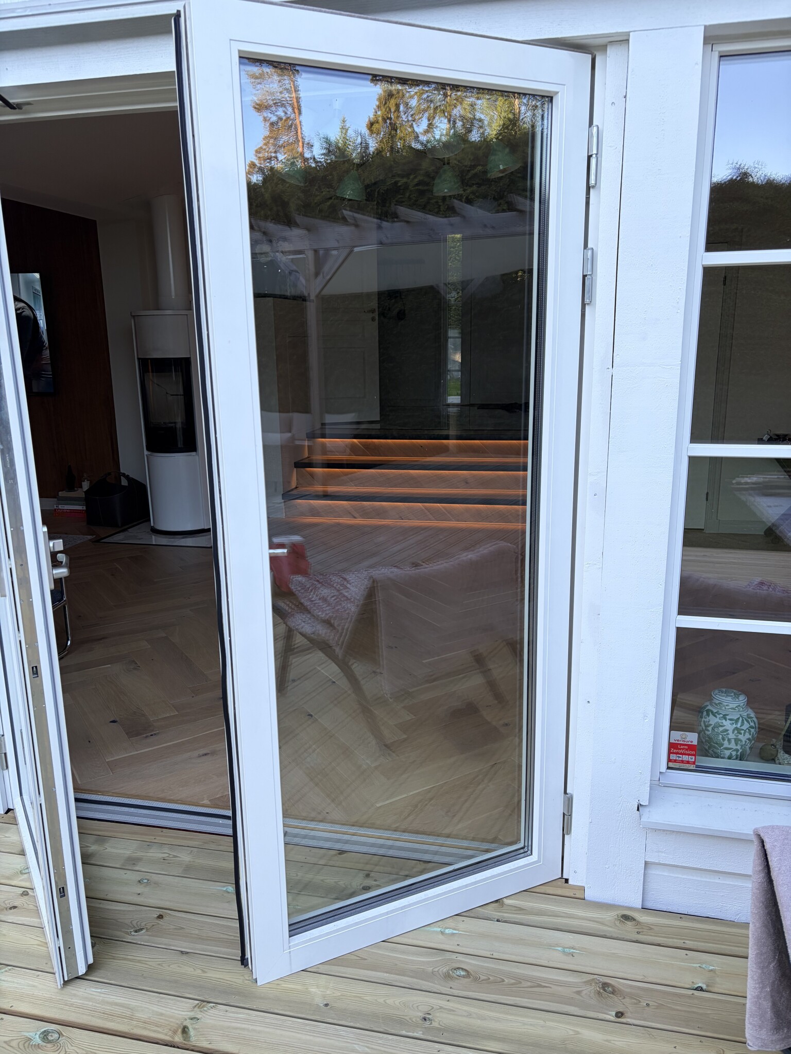

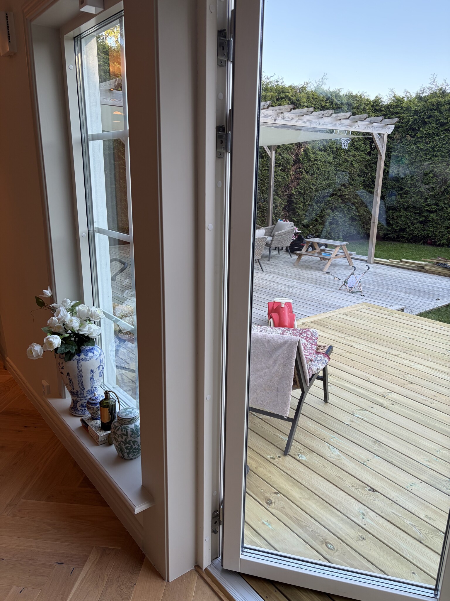

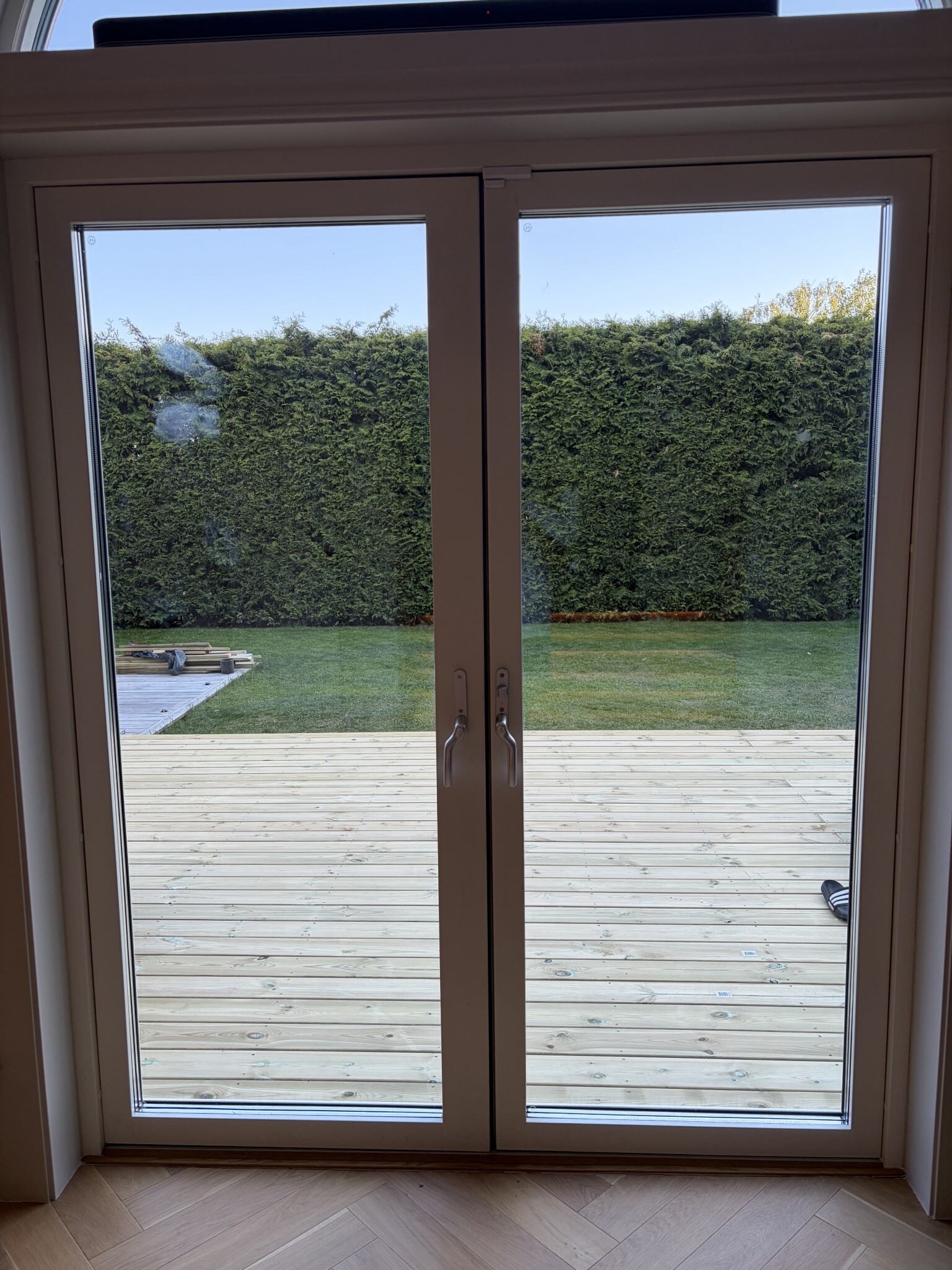

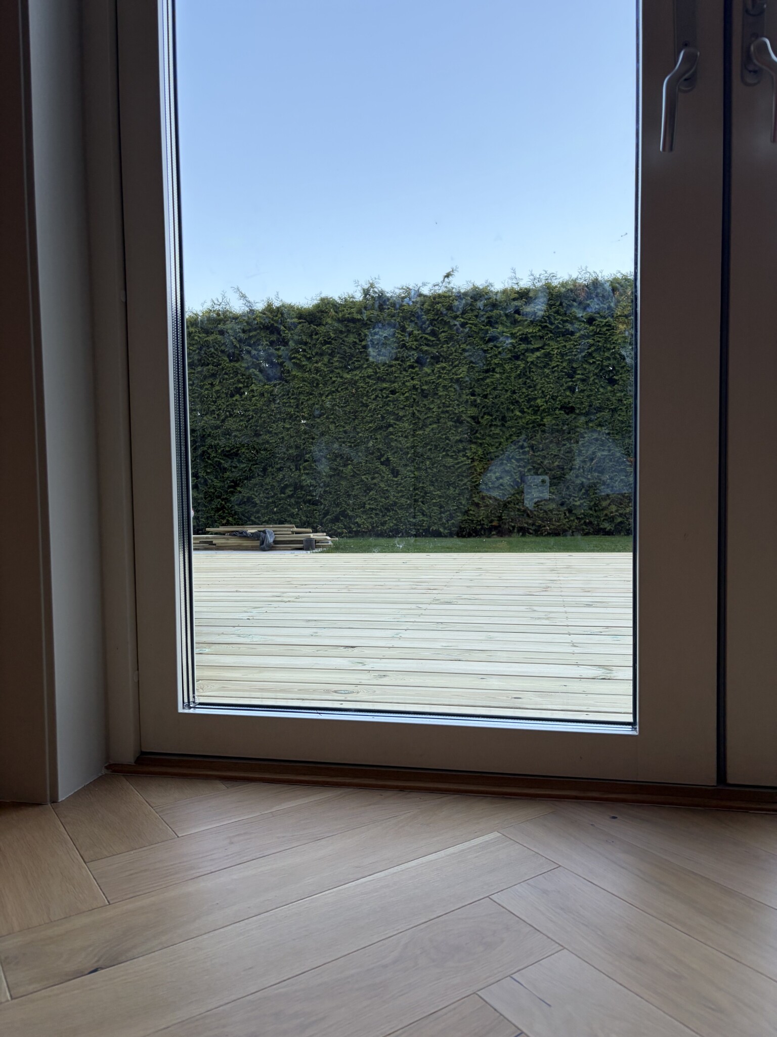

Jag behöver hjälp med en altandörr som installerats av byggare. Den vänstra dörren hänger och tar i karmen när man ska stänga den. Jag har försökt justera karmen själv men förstår inte riktigt hur dörrjustering fungerar och det känns som att jag gjort problemet värre.

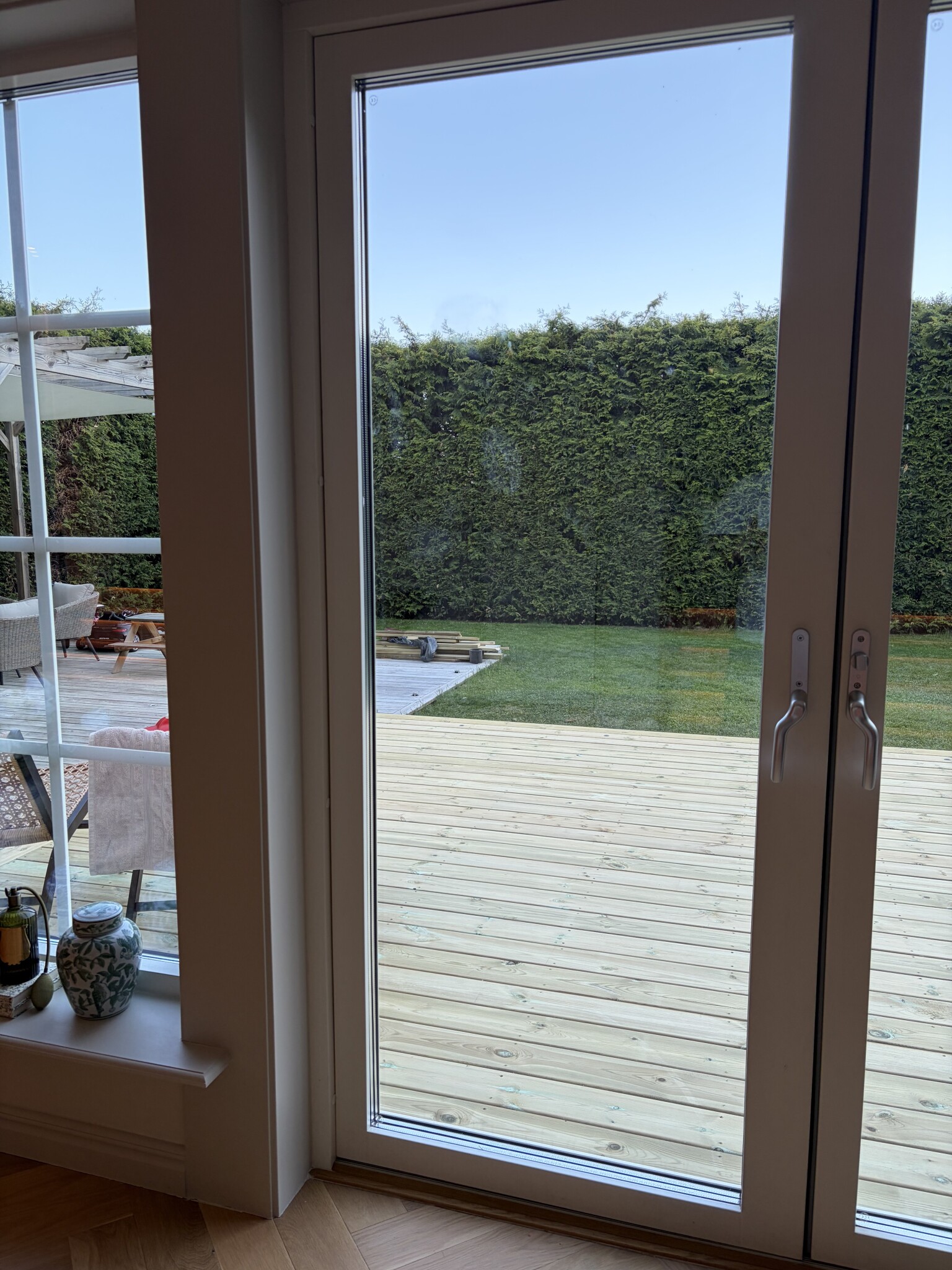

När dörrarna är stängda finns dessutom en glipa på cirka 1 cm mellan dörrbladen i mitten.
Vad bör jag göra? Är det gångjärnen, karmen eller något annat som behöver justeras?

stugfar
Hela dörrens vikt hänger ju i undre gångjärnet!

Har montören fått chans att justera?
Var byggare som installerade i samband med total renovering
S
De måste ju fixa det där. Jobbigt annars. Brickor i rätt storlek på gångjärnstapparna är en dålig början men det räcker kanske inte.
tänker att man kanske behöver montera ner dörren sätta upp rätt reglar bakom karmen för att stänga glipan emella?
S
Vilken glipa? Det måste finnas ett litet avstånd mellan dörrbladen för att kunna öppna en av dem utan att den fastnar i den andra. Du har väl tätningslister som tätar där?
Sedan verkar de ha klyvt till en egen smyglist men inte sågat rakt, till höger om gångjärnen. Och den ser ut att sitta fast i dörrkarmen, så den håller nog emot rätt bra om du försöker justera ut övre delen av karmen.
Men igen, dörren ser ut att hänga på nedre gångjärnet, och varför ska inte de som gjort det där komma tillbaka och fixa?
Ser ut som trallen är alldeles för högt upp vilket gjort att dom fått göra sådär med dörrbladen...
Trallen är nog ditt största problem!

Trallen är för högt upp och för tätt mot huset. Är som att be om fuktskador. Om ja inte luras av bilderna..
Vad gäller karmen så brukar tillverkarna ha väldigt bra monteringsanvisningar.
Börja med att kryssmäta diagonalen.
Det får skilja 2mm om jag minns rätt.
En del tillverkare vill att man ska sätta en extra förankringsskruv högt upp genom gångjärnet. Den glömmer många hantverkare.
Kolla karmen med ett bra vattenpass om den är i lod. Glöm inte kolla överstycket också.
Pardörrar kan vara mkt knepiga så tappa inte hoppet!
