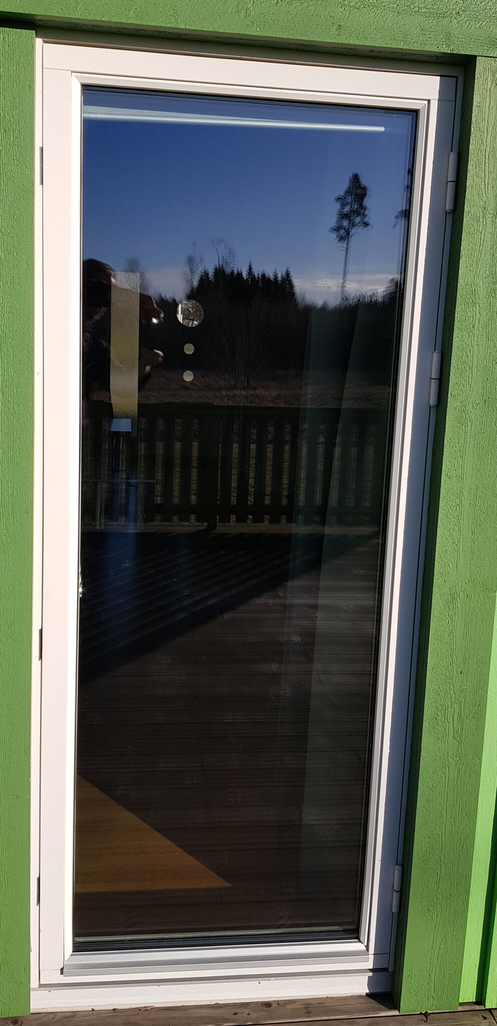

Har en altandörr som hänger väldigt snett, syns tydligt i överkanten av dörren:
Man kan till och med se ut genom glipan inifrån så den sluter inte ens tätt:
När jag nämnde detta för föräldrarna så var deras första kommentar att man får knacka (knäcka?) gångjärnen, antar att de menar att använda en gångjärnsriktare men med tanke på hur nära gångjärnen sitter emot väggen så vet jag inte om man får plats med ett sådant verktyg om man ens skulle vilja gå den vägen:
Söker jag info om det på nätet så verkar rekommendationerna dessutom snarare vara andra lösningar, som t.ex. att göra justeringar vid själva gångjärnen, men vad jag ser har jag inga sådana möjligheter här:
Kan även vara värt att notera att jag trodde jag skulle hitta en karmskruv i hålet under gångjärnet, vilket jag inte gjorde, var bara ett tomt hål utan någon skruv i. Bakom pluggen ovanför hittar jag däremot något som ser ut såhär:
Vilket jag antar är just en karmskruv och det som i så fall är det sista alternativet jag hittat när jag sökt runt på nätet för hur man kan justera sneda dörrar.
Vad är egentligen det rätta alternativet, är det att justera karmskruven och vad är det i så fall som är vad där? Behöver jag skaffa ett specialverktyg för att komma åt att skruva på "rätt" del? Vad är rätt del att skruva på, är det den saken i mitten jag ska ge mig på? det ser ju nästan ut som att det skulle gå att komma åt med en vanlig hylsnyckel i så fall? (bilden gör ett lite dåligt jobb med att illustrera djupet, hålet är djupare än vad det ser ut som och "mittdelen" mer långsmal).
Jag har ärligt talat lite svårt att se hur det ser ut runt själva karmen men är det normalt så att den sitter "löst" förutom i själva karmskruvarna, är det inte annat runt omkring som riskerar att röra på sig om man börjar skruva i och flytta på karmen, även om det bara handlar om någon del av en millimeter?
Är det något mer man behöver tänka på innan man ger sig på att skruva, om man väljer den vägen?

En sak du kan kolla är att ta bort pluggen överst på gångjärnet och se om du har en insex-hylsa där.
I så fall kan du ha viss justermån där.

Då blir det at låna föräldrarnas gångjärnsriktare imorgon och se om den går att använda, är som sagt lite orolig att gångjärnen sitter väldigt nära väggen så att det inte finns mycket utrymme att arbeta på men hoppas på det bästa.
Du menar bara höja dörren, utan att "räta upp" den? Eller har jag missförstått något om hur det fungerar?Dowser4711 skrev:
Det kan ju i så fall ändå vara en lösning att titta närmare på för att åtminstone få tätt, speciellt om det skulle visa sig att jag inte kommer åt att använda gångjärnsriktaren.
Skruva upp den ena och ned den andra så får du en liten rotation på dörren.M MrQuint skrev:
Skruvar du upp båda höjer du dörren.
Nej, det ska inte vara något glapp, skruvarna ska vara "åtskruvade" så att de ligger mot gångjärnstappen.Dowser4711 skrev:
Dörrbladet ska hänga på kortänden på alla gångjärnstapparna.
Det ska vara samma lodräta belastning på alla gångjärntappar.
Ja, det ska den.
Och bästa alternativet är att knäcka dem korrekt och justera karmen.
*Men* det går att justera dörren en bit i rotationsled på det viset.
Inget jag skulle göra på en ytterdörr som används dagligen, men om det är det som krävs för att få en altandörr som används sporadiskt fungerar det.

Föräldrarna var här med sin gångjärnsriktare och inte helt oväntat var det fullständigt omöjligt att få plats med den tack vare att det är så trångt runt gångjärnet (se bild i första inlägget).
Finns det riktare som är kan fungera i denna situationen? Om jag bara riktar delen som sitter i dörrbladet antar jag att riktaren egentligen inte ens skulle behöva gå runt hela gångjärnet utan det skulle räcka med en något i stil med en halvmåne-form bara så länge verktyget får tillräckligt grepp.
Vad är annars alternativet? Det är bara lite över 2 cm utrymme ovanför dörrbladet så osäker på om jag ens kan lyfta av dörren (hur långa brukar tapparna på gångjärnen vara?) utan massa krångel.
Samtidigt, även om jag skulle hitta något sätt att komma åt och rikta den delen som sitter på dörrbladet så känns det ärligt talat lite otäckt att bända där eftersom det bara är en ganska smal ram runt glasrutan:
Det jag annars funderat på är att lyfta lite i dörren för att få bort trycket från gångjärnen och sedan skruva loss ett gångjärn i taget och rikta dem vid sidan av. Sitter ju 3 gångjärn på dörren så även om man tillfälligt tar bort ett så har det ju de två andra kvar att hänga på
Fast om man ändå tar loss dem kanske det är lika bra att sätta dit nya gångjärn istället för att bryta och bända i de gamla, kostar några hundralappar men det kan det ju vara värt och har hittat vad som borde vara samma som sitter där nu hos tillverkaren av dörren (elitfönster)
Oavsett om jag skruvar ned och korrigerar de gamla eller byter mot nya, vågar man då lita på de befintliga skruvhålen i den situationen? Tillverkarens instruktioner för byte tycker bara att det är att skruva bort de gamla gångjärnen och skruva dit de nya utan att fundera på sådant.
Är ju fortfarande en lite omständlig manöver men vet inte om det finns något enklare/bättre sätt?

Ta bort fodret runt dörrkarmen.
Tar du/ni det försiktigt så kommer det inte synas att fodret har bänts bort, sen vid återmontage skruva fast fodret.
Du kommer aldrig att kunna rikta in gångjärnen rätt om du tar loss gångjärn för gångjärn.
Och med tre gångjärn kan du även glömma "fusk-metoden" som jag nämnde.
Det kommer aldrig gå bra då.
Gör det på rätt vis, även om det är surt att de inte gjorde det innan de satte dit fodren första gången.
Sen är det inte bara att dörrbladet ska hänga "rakt" så att springorna är jämnstora längs hela sträckan utan dörren ska stå still oberoende i vilket läge den ställs i, gångjärnen ska vara i linje från "alla håll", sitter ett gångjärn lite fel så kommer metallen i gångjärnet att nötas och med tiden kommer gångjärnet att börja gnälla/knacka.
Nej, det räcker inte med att smörja gångjärnet, det ända som då händer är att man döljer/åtgärdar symtomet å inte felet.
Det är en konst att rikta in gångjärnen rätt.

Ok, måste erkänna att som nybliven husägare som sällan behövt riva och dra i sådant förut så känner jag mig inte helt säker på att jag kan ta bort fodret utan att göra permanent skada på det eller detaljerna runt det. De få gånger jag bänt loss spikade brädor från något har jag nästan alltid fått ganska tragiska resultat på brädorna i sig eller de saker jag tar spjärn emot med kofot/hammare föl att lossa dem.Demmpa skrev:
Får höra om jag har någon i umgängeskretsen som har lite bättre självförtroende när det kommer till sådana ingrepp.
Kanske en dum fråga men hur är det annars med mina funderingar kring att byta gångjärnen, skulle det kunna lösa problemet eller är sannolikheten stor att även nya gångjärn skulle behöva riktas för att fungera med befintligt dörrblad och karm?
Om dörren hänger snett från start är det troligtvis ingen som har riktat gångjärnen, utan den är bara upphängd.
Dvs, köper du nya gångjärn så är de nog helt identiska, så du har nog bara köpt dig en massa arbete till ingen nytta.
Bjud någon händig vän på en öl (efter utfört arbete) för att lossa fodren och hjälpa till med riktningen så är det snart fixat.
