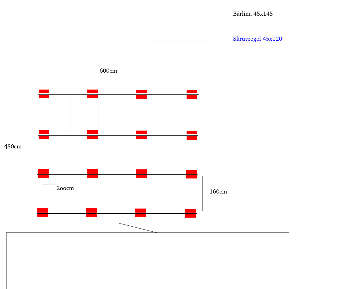

Novis här. Har läst på en del och vill gärna ha ett par ögon till på att jag tänkt rätt med dimensioneringen? 😀 Skall bygga altan 6,0 x 4,8 m på betongplattor. Har utgått från rekommenderade spännvidder på denna sida: https://www.hornbach.se/projekt/bygga-altan/
Tänker mig fyra bärlinor 45x145 och nedsänkta skruvreglar 45x120 CC 60 som fästs med balkskor. Betongplattorna placeras med 200 cm. Avstånd mellan bärlinorna 160 cm. Trall 28x120. Sen sätter jag 45x145 på "kortsidorna" med för att snygga till det från sidan (även om det inte är speciellt synligt så som altanen blir placerad). Det är tight med utrymme mellan altandörr och marken, därav valet av 45x145.
  • Skiss av altankonstruktion med bärlinor och skruvreglar på betongplattor. Dimensioner: 600x480 cm. Avstånd mellan linor: 160 cm. Betongplattor med 200 cm mellanrum.
Det är det maximala avståndet för 145x45, men det är ju godkänt.
