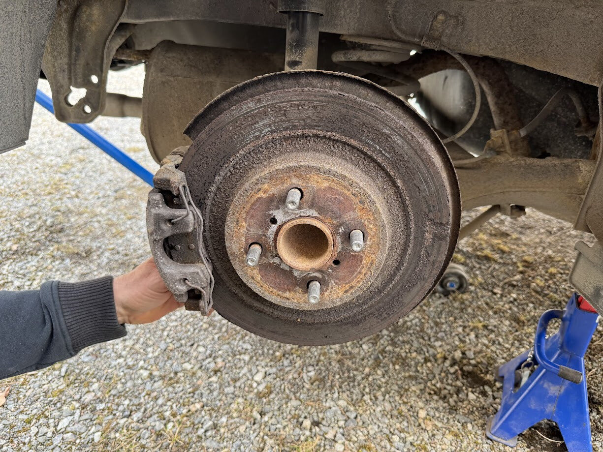

Vad är det för skick på bromsslangarna? Om det slarvats med bromsvätskebyten kan gummit bli dåligt och bli som en backventil.ACME skrev:Jag har en Corolla -06 som har haft strul med anliggande bromsar till och från. Jag har bytt klossar, skivor och renoverat ok i omgångar, men sedan en tid tillbaka ligger de an på vänster fram och höger bak. De började samtidigt och någonstans i bakhuvudet har jag att bromssystemet är uppbyggt diagonalt, vilket får mig att tro att det är något i den delen av systemet som strular och inte de enskilda bromsarna var för sig. Några idéer?
