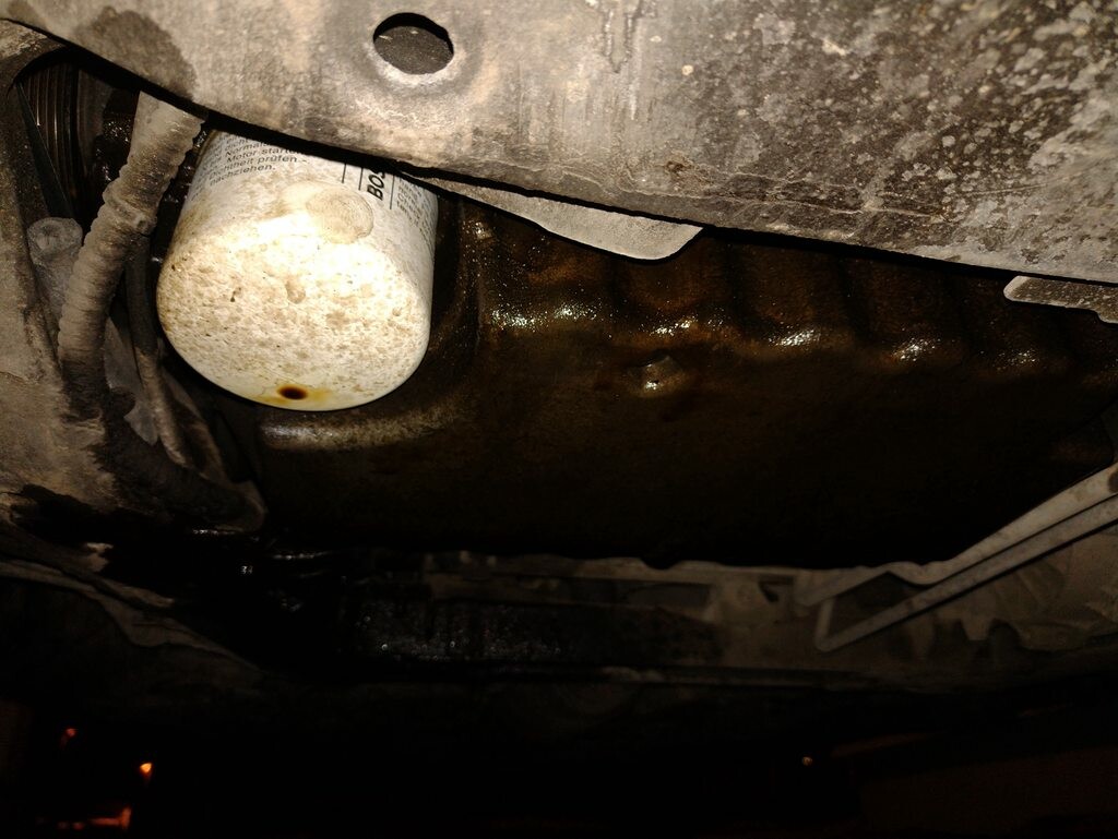

Jag fick igång den ikväll, men jag märker motorn läcker olja underifrån nu, den kanske har gjort det ett tag. Jag tyckte oljenivån verkade låg innan så jag fyllde lite i motorn också.
Så här ser det ut under oljetråget, jag tror oljan kommer ur där fram på passagerarsidan. Kan det vara vevhusventilationen som spökar igen? Och kan detta ha nån relation till att bilen inte ville starta?
