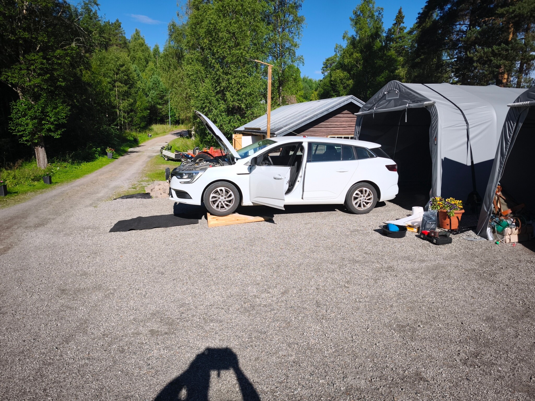

Dags att byta olja och filter samt luftfilter på bilarna, först ut frugans. Sen min passat, därefter byta hydraullock på mf35:an, sen höja styret på frugans hoj.
Så idag blir en mekdag som det ser ut.
  • Vit bil med öppen motorhuv och förardörr vid en uppfart. Verktyg och oljeutrustning syns bredvid, omgiven av grönska och träd.
