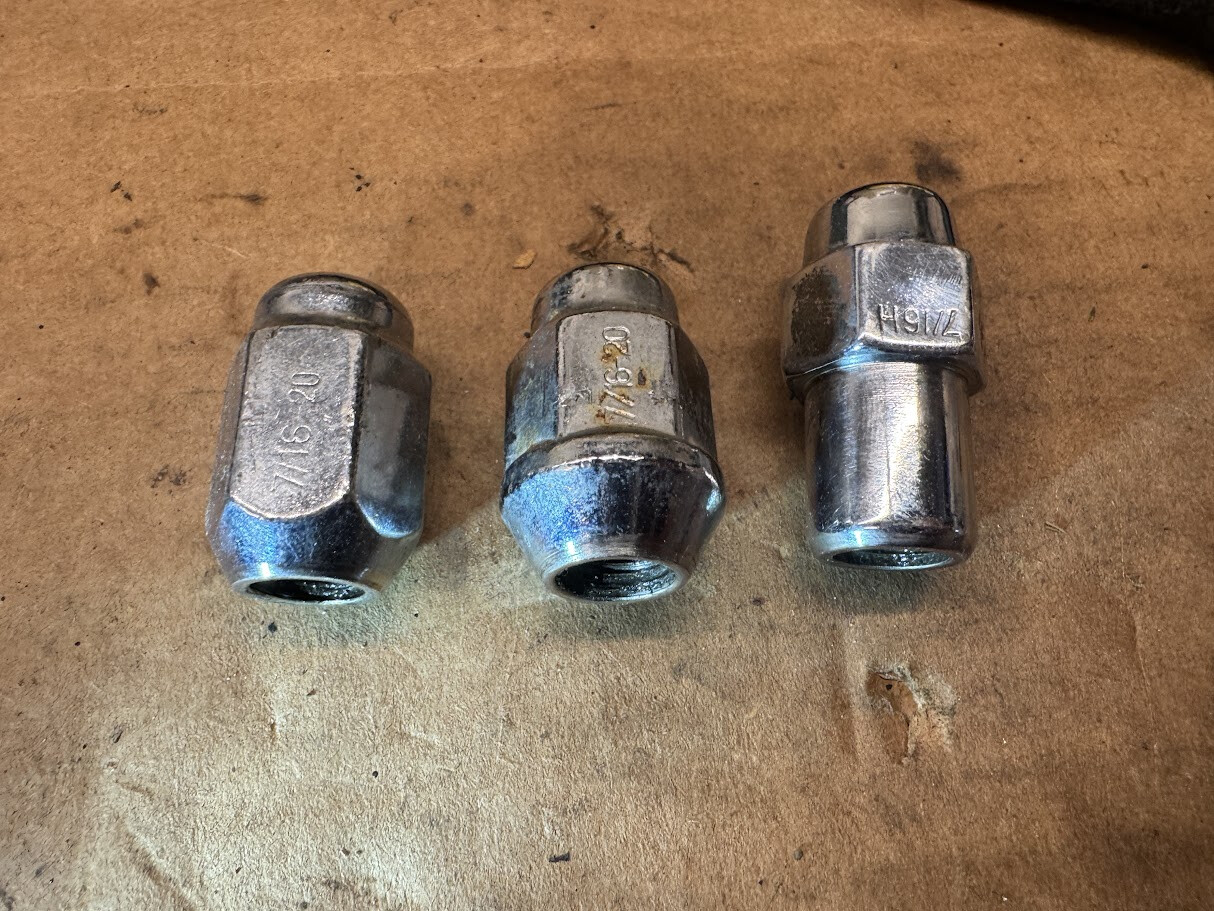

Skulle byta hjul så fälgarna kan blästras inför lack, märkte då att det satt 3 olika hjulmuttrar varav en modell var rent av olämplig på plåtfärg😂
Alla hade iaf. samma fingänga, alltid nått
