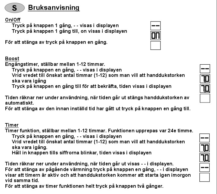

Är detta möjligen manualen?
https://www.svedbergs.se/globalassets/import/documents/217/217426.pdf
I så fall verkar den ha brytare för "vardagsanvändning" inklusive timer och boost finnas. Då behövs den "allpoliga" brytaren bara i samband med service och liknande och då kan väl (låsbar) dvärg duga om du står ut med att det då även blir mörkt i badrummet.
Nu kanske det finns massvis med varianter på "handdukstork Diana" så jag har ingen aning om det är rätt manual.

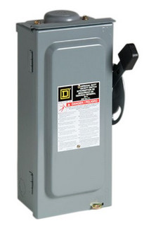

"Den där klumpen" ger en trygg och varm känsla i magen.
I garaget har man däremot rejäla prylar!
Skämt åsido, stämmer det att torken har inbyggd brytare skulle jag absolut inte vilja ha någon brytare vid dörren som garanterat hela tiden kommer att manövereras av misstag.
