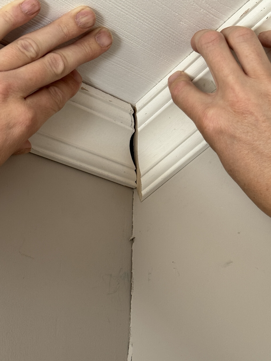

Jag håller på att montera allmoge taklist 15x69 mm mot ett snedtak.
Förutsättningar:
  • Vinkel mellan vägg och vägg: 90°
  • Vinkel mellan vägg och tak: ca 128° (uppmätt med smygvinkel)
  • Taklisten är en vanlig allmogelist, inte en speciallist för snedtak
  • Sågen går endast till 45° gering
Problemet är innerhörnet där den lutande taklisten möter en horisontell taklist.
Jag har provat flera vinklar på provbitar:
  • 45° = för lite
  • 50° = betydligt bättre
  • 58° = sämre igen
När jag lägger ihop provbitarna passar profilen ganska bra i mitten, men jag får cirka 4–5 mm förskjutning i fram- och bakkant av snittytan.
Frågor:
Har någon monterat liknande allmogelist mot snedtak runt 128° och vet vilken kapvinkel som brukar fungera?
  1. Ska detta gå att lösa med vanlig gering om listen ligger i monteringsläge ("in position") i sågen?
  2. Är det normalt att bygga en styrkloss/jigg för att få större effektiv vinkel än 45°?
  3. Eller är det bättre att montera ena listen först och rita av den verkliga skärlinjen på den andra?
Jag vill helst undvika hörnklossar och få till en korrekt gering.
Tacksam för hjälp, osäker på om jag är på rätt väg och om det är tekniskt möjligt att få till det. Jag har lagt en hel dag för att försöka hitta rätt vinkel.

Vad är det som gör att det inte går? Jag har hållit på en hel helg, men svårt att ge upp när jag inte förstår varför det inte fungerar. Har lyckats tidigare med snedtak, men inte med allmoge.
Är det bara en snedkapad hörnkloss som gäller.

Tack. Då var det inte konstigt att jag inte fick till det. Jag får köpa några hörnklossar och snedkapa dom mot taket. Jag har gjort taklister i lutande tak och fick till det, men då var inte listen profilerad som en allmoge.

Jag får profilerna att mötas i mitten men får cirka 5 mm förskjutning i fram- och bakkant av snittytan. Är det detta du menar med att profilen dras ut geometriskt?

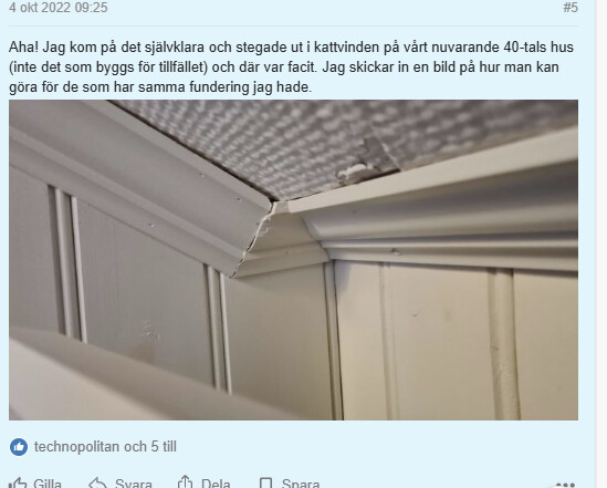

Går det att göra såhär med min list?
T
Nej, listen på bilden är inte lika platt som din list utan mer som en profilerad trekant vilket möjliggör deras lösning
ok, då är det bara hörnkloss som är lösningen för mig?
Förkroppning är lösningen! Googla, finns bra filmer på youtube!

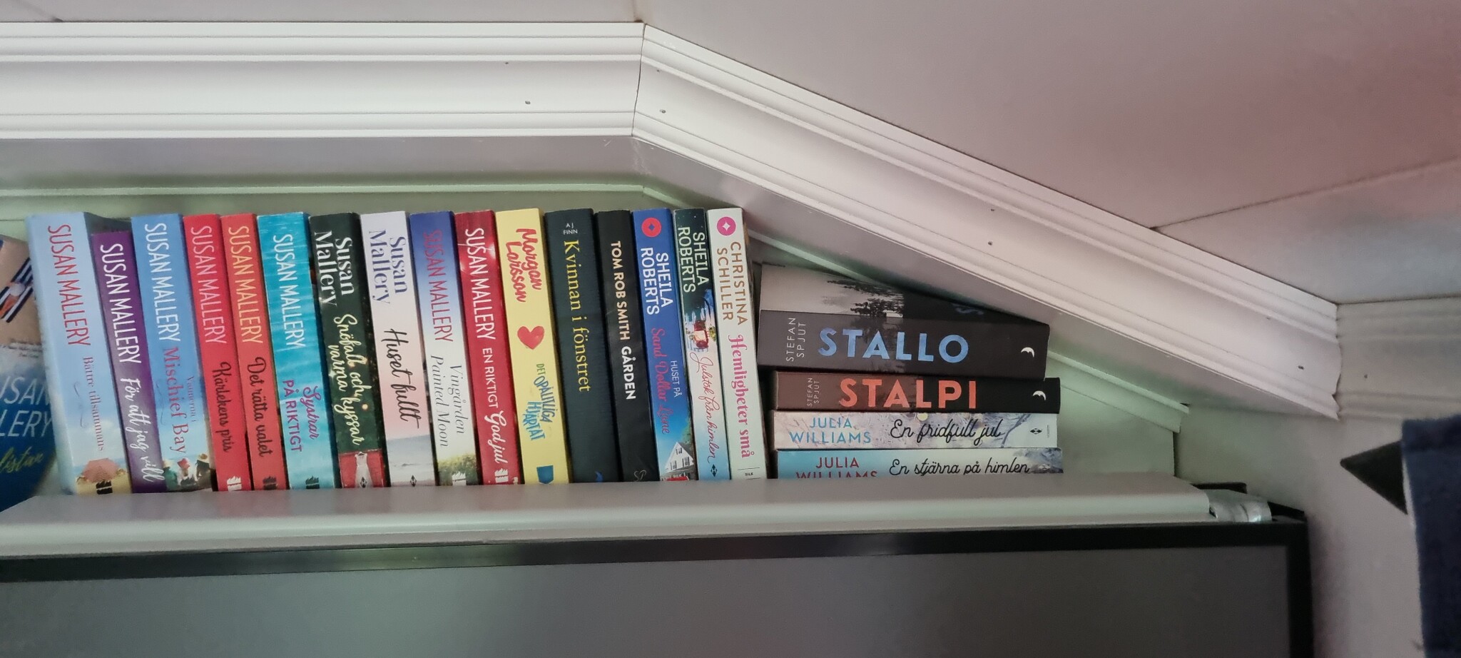

Har precis den listen i sovrummet! Förkroppade mot väggen och gerade mot taket. Lite trial and error så gick det, och målarfog är ens vän...
