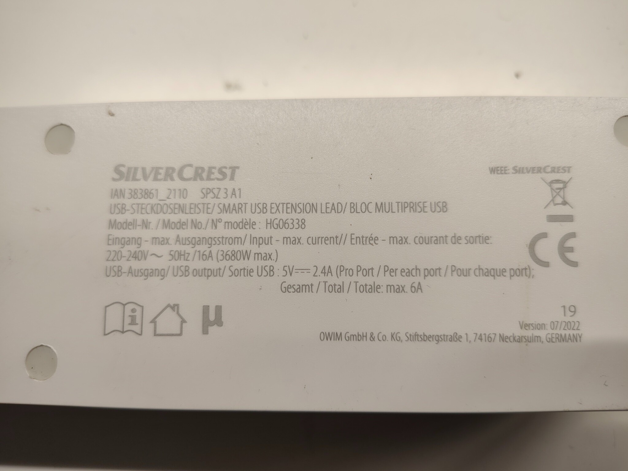

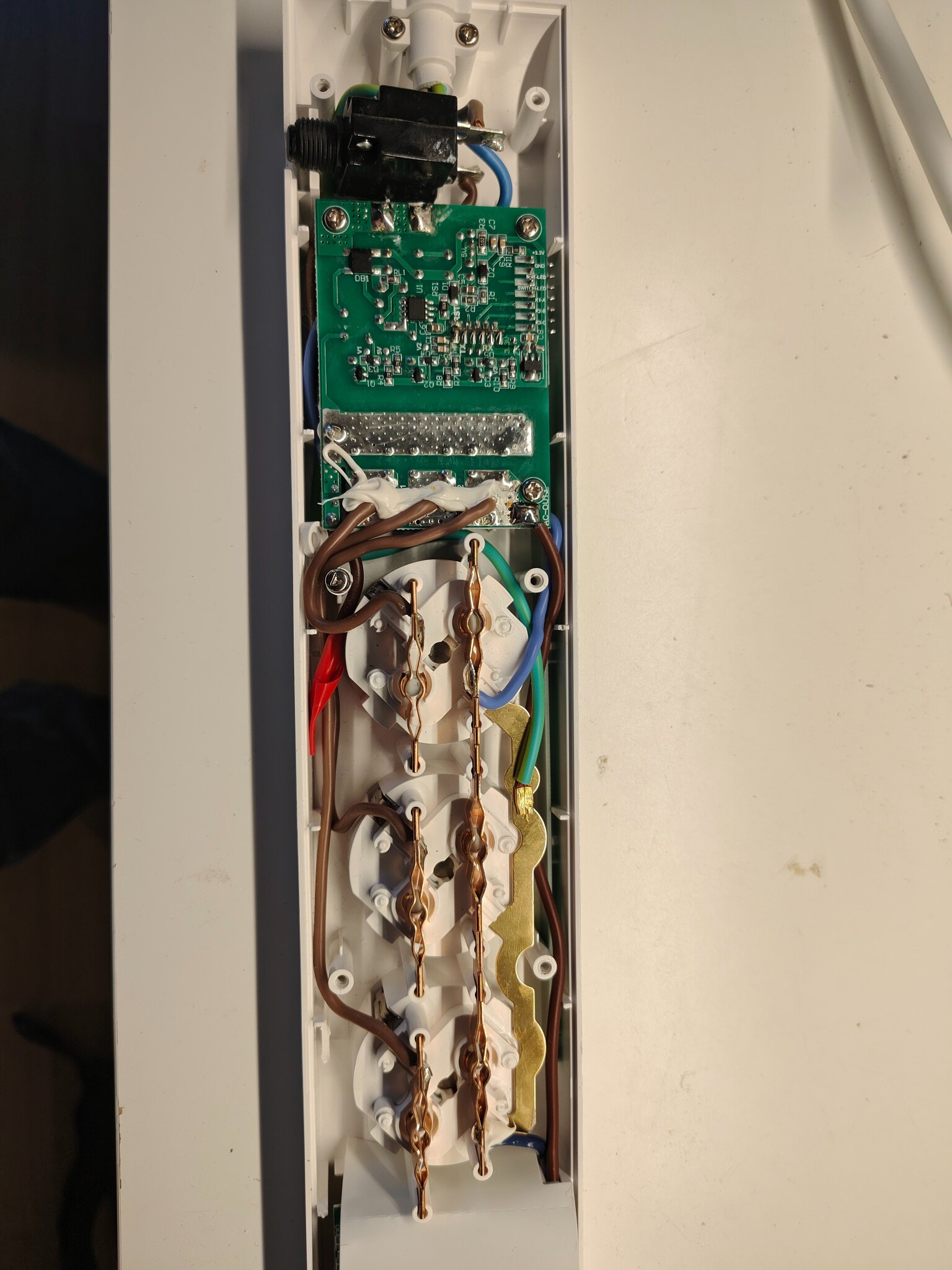

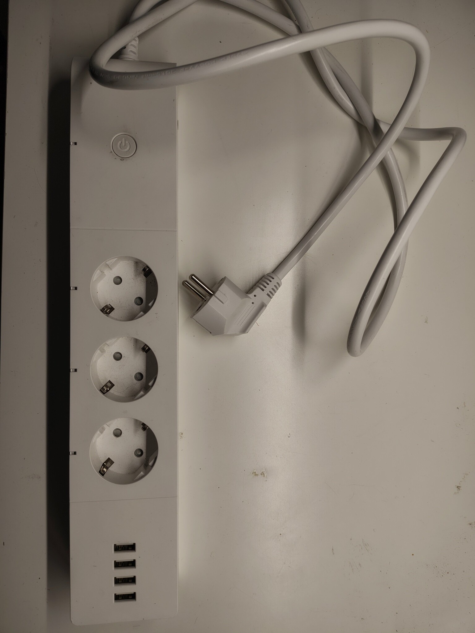

På tal om tomten och julen så har Zigbee limpan fått två nya uppgifter. SilverCrest grendosan hade ju 3 uttag med zigbeestyrning och 4 USB uttag.
Uttagen gick inte att styra tyvärr. Lång 👃. Det berodde inte på avsaknad av de stöd i HA...
Fix. Klippte brun ledare och lödde in på usb kretskortet.
Nu styrs även USB utgångarna via Zigbee tillsammans med ett av uttagen.
Styr nu fönsterbelysning (usb) och laddplats i soffan (samt julgran och tomten när det blir dags igen).
Har man ingen lämplig 3-kantig skruvmejsel tar man sig ej in i den. Bits är för korta.
