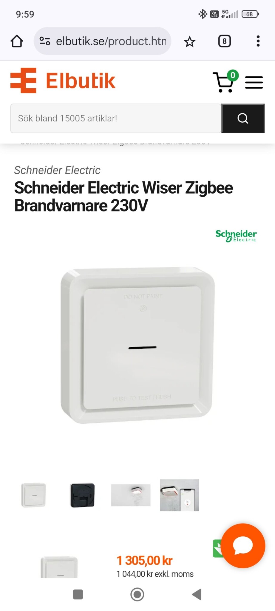

Nackdelen med zigbee i brandvarnare är att om man använder det för att koppla samman enheterna (för att alla ska larma samtidigt) så kommer det sannolikt inte att fungera vid strömavbrott. Detta eftersom de antagligen inte ansluter direkt mot controllern utan går via routing-enheter.
Jag kanske har fel, de pratar kanske mellan varandra med alternativa metoder, men när jag försökte gå till botten med det så hittade jag inget som tydde på det.
Det problemet har man ju avsett vilka prylar man har. Router-enheter är alltid (i pricip) nätanslutna och därför havererar ju hela nätet vid strömavbrott.R RoAd skrev:Nackdelen med zigbee i brandvarnare är att om man använder det för att koppla samman enheterna (för att alla ska larma samtidigt) så kommer det sannolikt inte att fungera vid strömavbrott. Detta eftersom de antagligen inte ansluter direkt mot controllern utan går via routing-enheter.
Bind'ar man t ex brandvarnare direkt till varandra så funkar det så länge de har direkt radiokontakt med varandra utan att supervisorn behöver vara inblandad, så det blir lite robustare.
Så du vet att det går att koppla zigbee-varnare direkt till varandra utan att ha en kontroller? Det är nämligen det jag menade och inte lyckats hitta något svar på.useless skrev:
