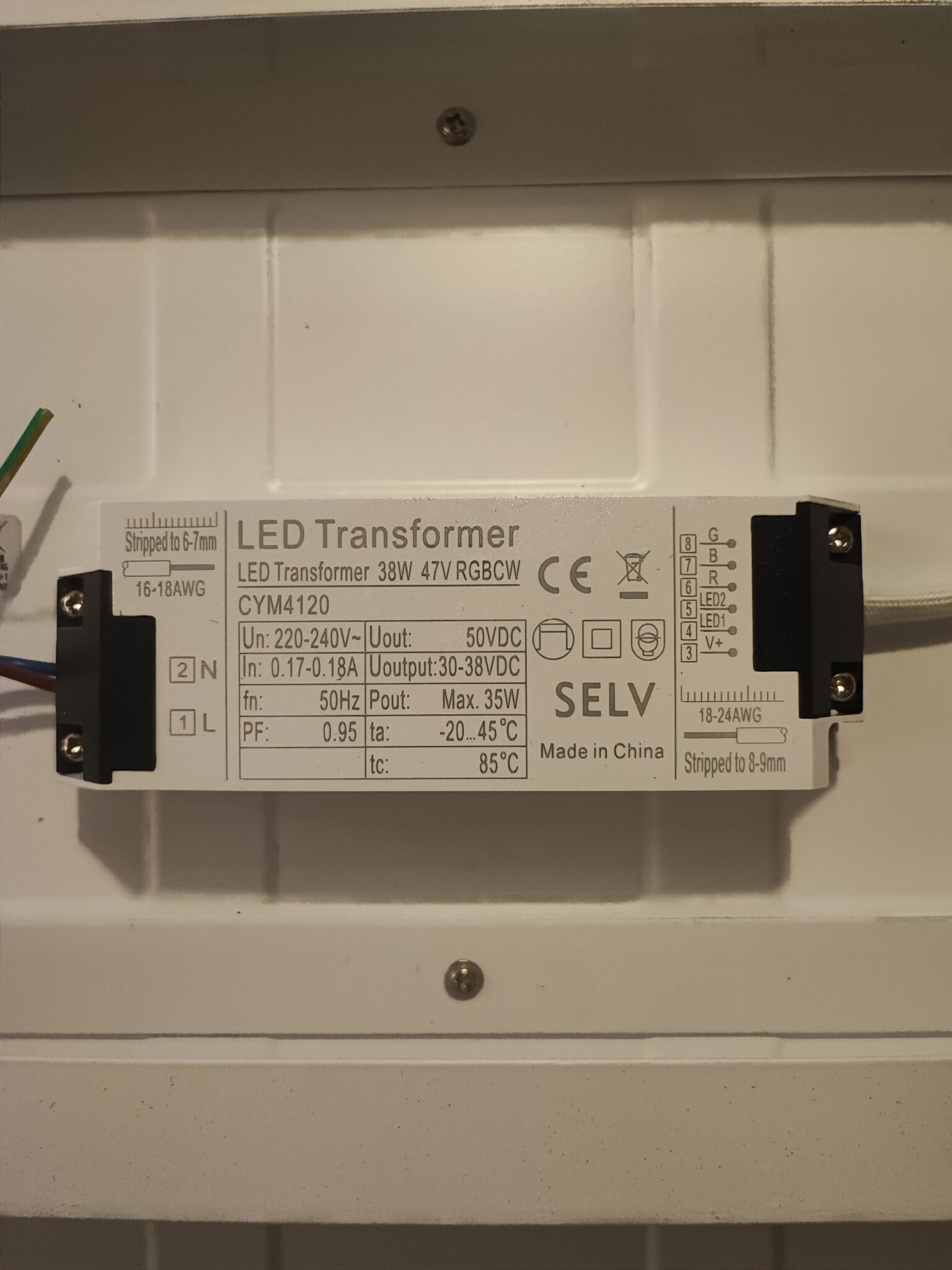

Ok, nu är det i tvättstugan i hyreshuset jag har så skulle behöva en helst igår
Hur vet jag vad som gått sönder?
Drivdonet går iaf lätt att byta
Kan du mäta på utgångarna till höger om du får någon spänning där?
Nån typ av spänning borde jag ha då lampan flimrar och har sig 😄
Får prova det, vad ska jag ha?
BirgitS
Det står om 50 resp. 30-38 V ut.
Jo det ser jag, men det är ju lite skillnad på 30 och 50V tänker jag?
All Zigbee, dimmer, färgändring elektronik sitter väl i panelen så drivdonet borde leverera konstant spänning på högersidan?
Ser mer ut som konstantströms-driver. CYM4120 = 1200mA?
Ja jag bara gissar 🙂
Nu beställde jag en panel med drivdon och en Shelly gen4, ska ju bara så av/på.
Sen kan jag styra i HA om lampan ska slås på även om det är ljust inne, via Luxmätaren i Vallhorn
Får mäta den andra panelen och ha den som reserv om det är drivdonet som är trasigt, om inte Lidl vill ha tillbaka den då
