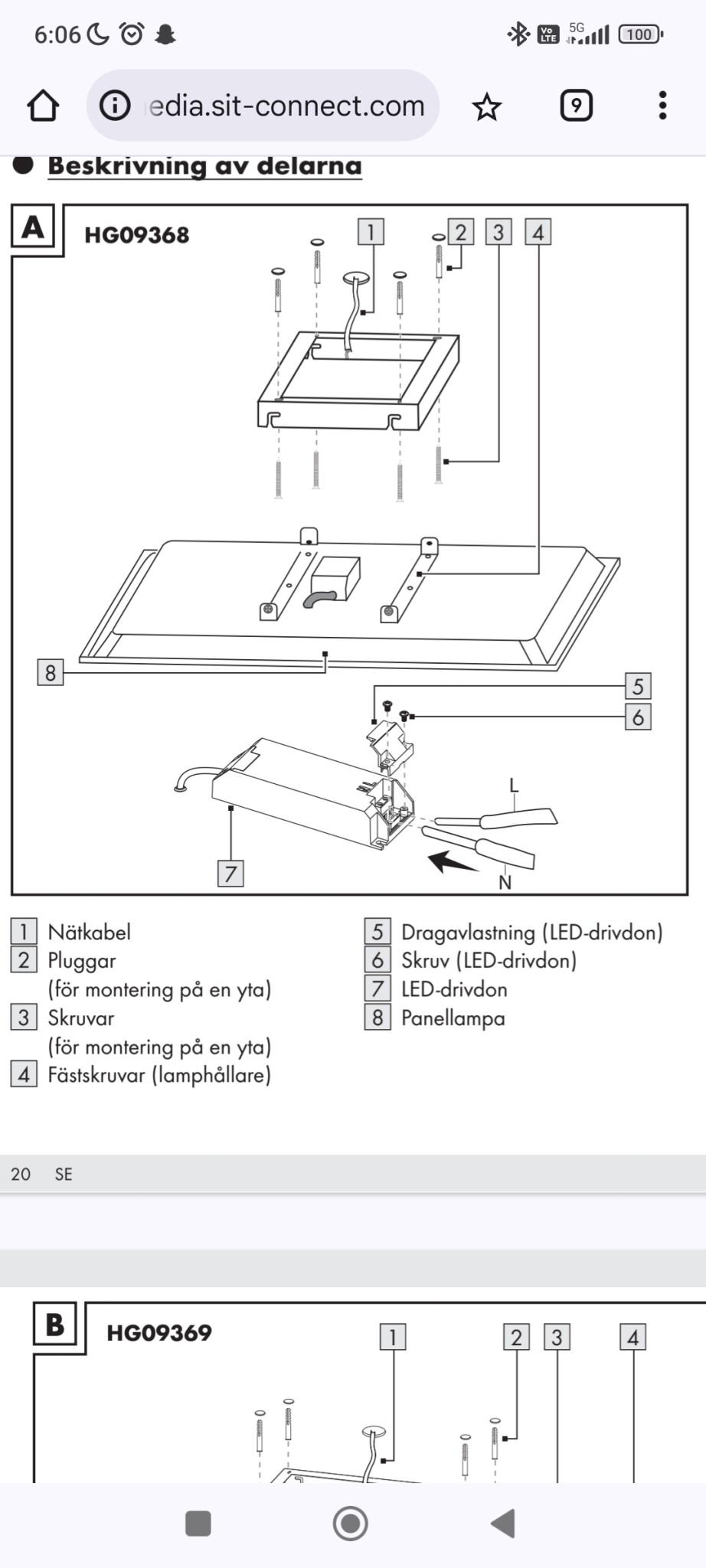

Köpte en 60*60cm lampa på Lidl med Zigbee 29/1 -24
Idag så ser den ut så här
Har reklamerart den via nätet, antar att det blir pengar tillbaka
Men lite tråkigt då den kostade 800 och jag hade 40% så gav 480:-
Var hittar man nåt liknande?
Zigbee krav
Massa olika färger, helt onödigt
Ska ligga i ett akustiktak
Zigbee krav
Kikade på den här
https://ledmegastore.se/zigbee/8749...cct_varm_till_kall_vit/2437-dimbar-via_zigbee
Men det står sensor kompatibel Nej
Har en Rpi med HA, en vallhorn och lampan, gäller det även då? Eller är det bara då man kopplar ihop dom fysiskt?
