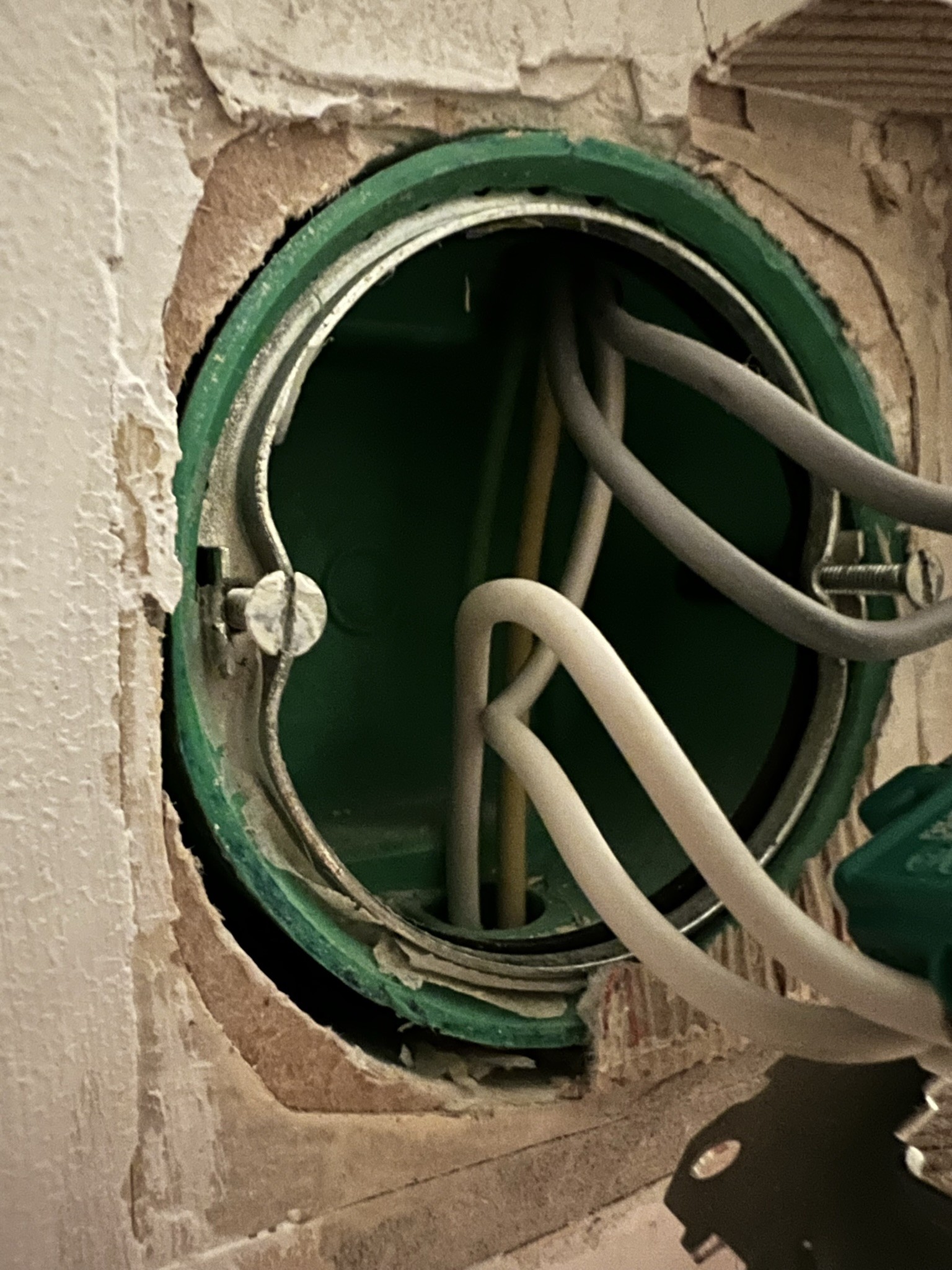

Har nyligen flyttat till en villa byggd 1981. Jag är sugen på att installerat Shelly hemma, men skulle först vilja förstå/lära mig mer om hur elen i huset är dragen. Är ingen elektriker och kanske är det en sådan jag borde anlita i slutändan för själva installationen, men tänkte åtminstone försöka öka min egen kunskap först

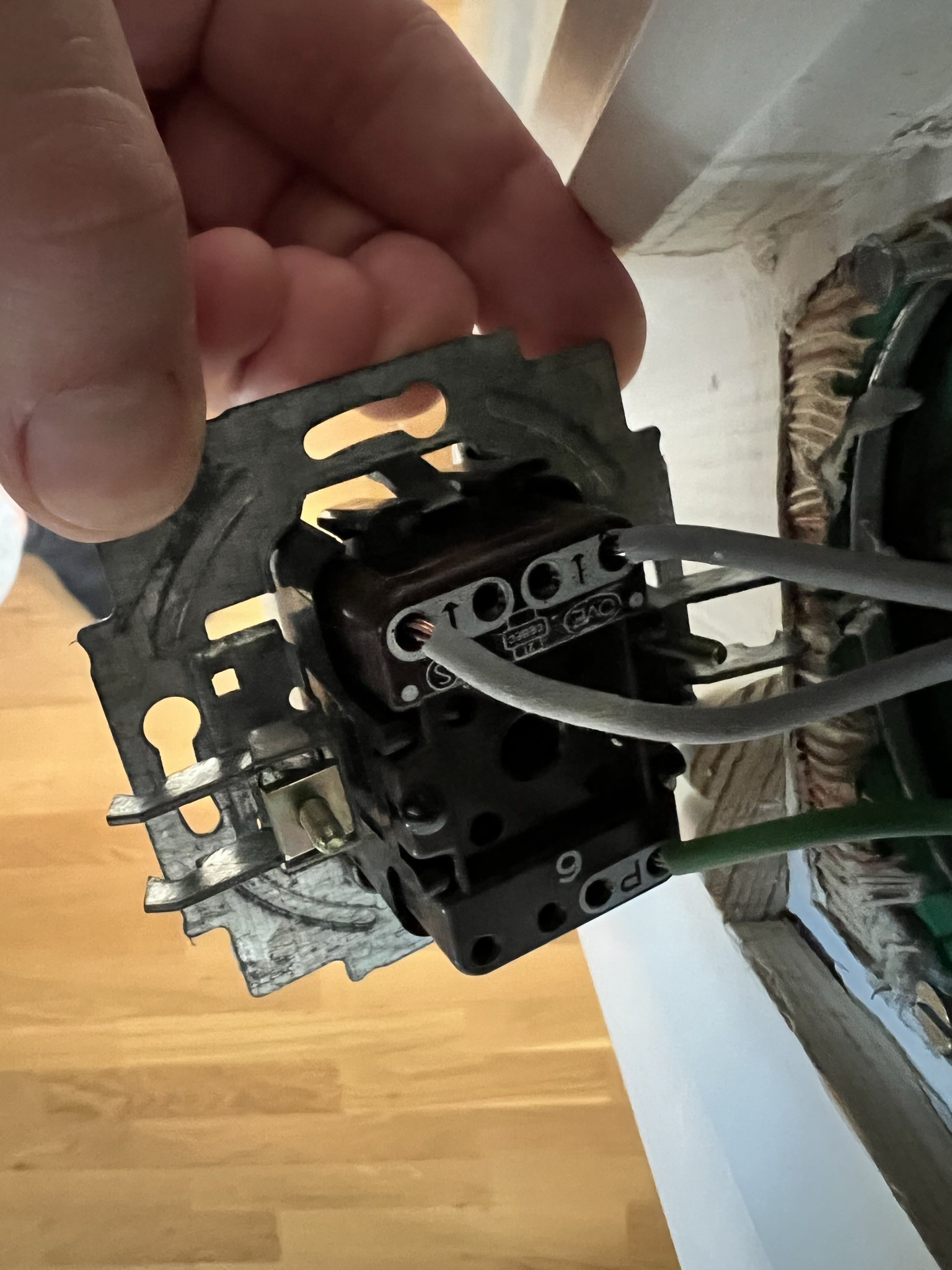

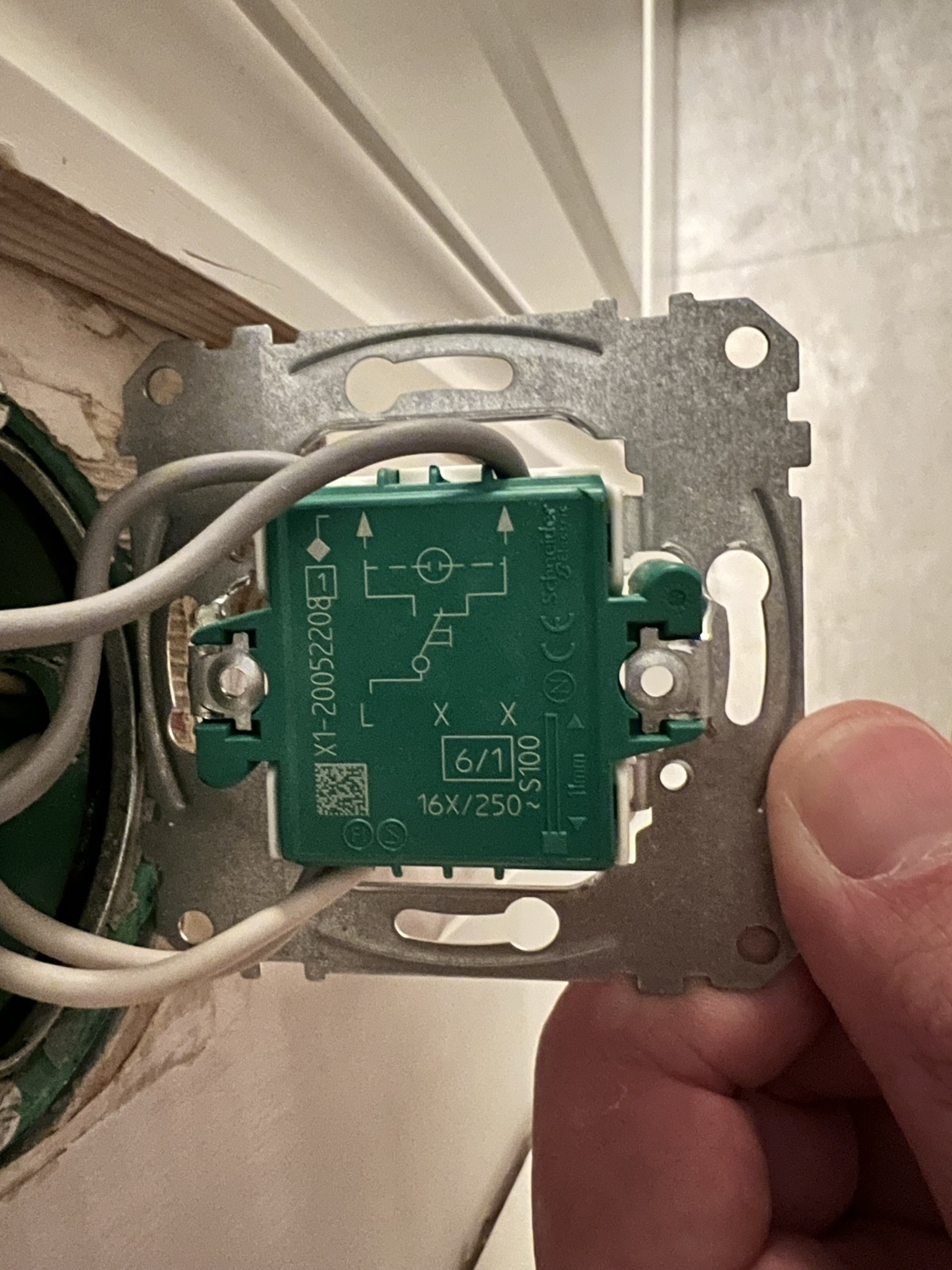

Här är strömbrytare till uttag i taket. Jag trodde det var en enpolig strömställare då jag inte hittat någon annan strömbrytare i huset som manövrerar detta uttag i taket. Men, det ser ut som det är kopplat som en trappomkopplare?

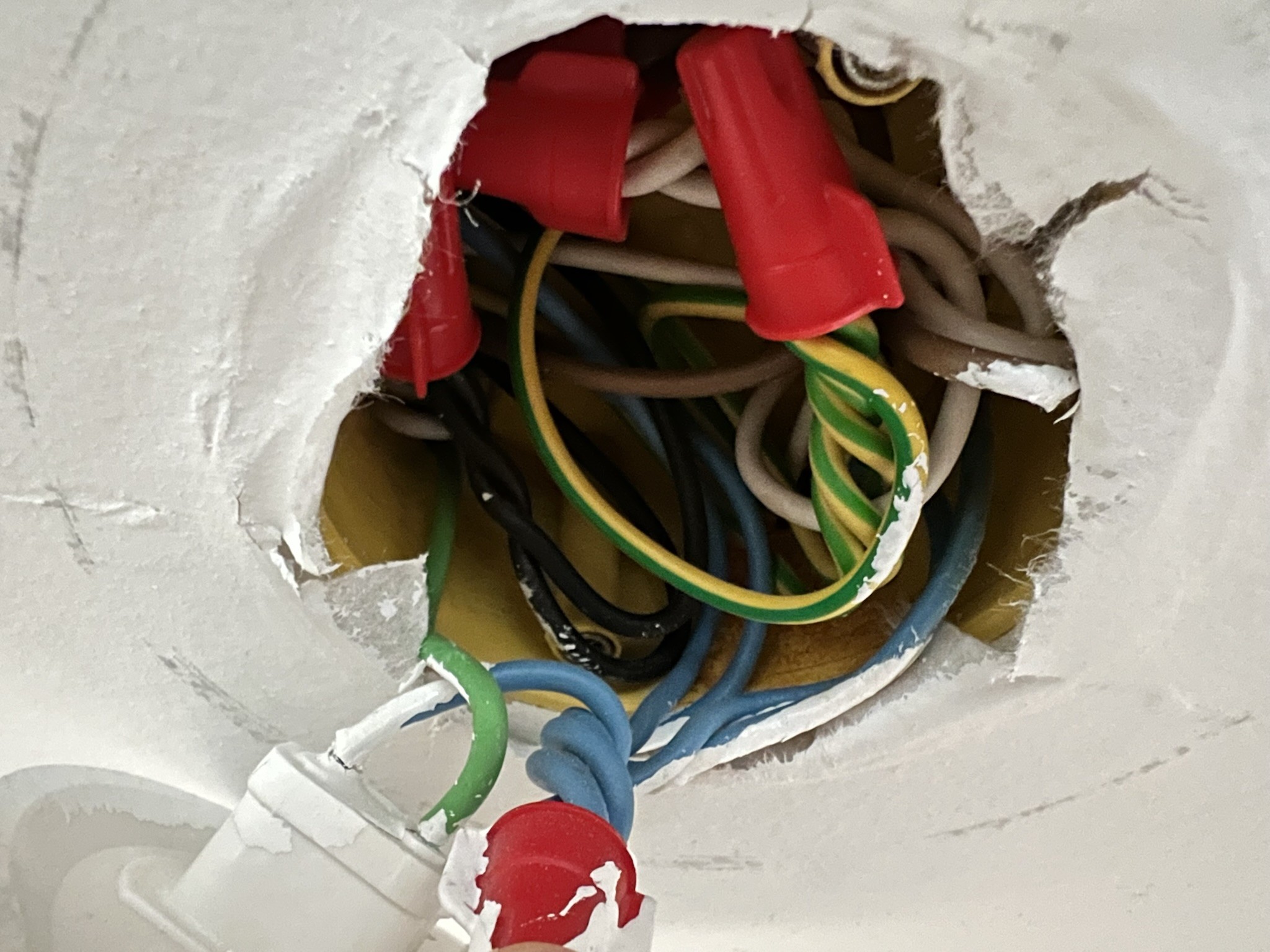

Så här ser det ut i uttaget i taket:

Jag har mätt med multimeter/summer mellan grön tråd i taket och grön tråd i strömbrytaren och den piper. Grön tråd skulle alltså vara tändtråd i mitt fall?
Är det vanligt att ha grön färg på tändtråd? Jag läser på https://www.kjell.com/se/kunskap/hur-fu ... allationer och där står "Färgerna som normalt används till tändtrådar är orange, vit eller grå.", vilket gör mig lite förvirrad.

H. Ingen, fortsätt leta i dosor tills du hittar vart de två bruna tar vägen. Uppenbarligen finns det eller har funnits en strömbrytare till. Du bör enkelt kunna lista ut var den andra strömbrytaren borde finnas. Den kan vara bortplockad och dosan övertapetserad.
Prova att dra lite i ledarna i takdosan och lyssna. Om det inte är för många ledare i röret går det också att skjuta in the tunn dragfjäder och lyssna.
Det finns strikta regler för ledarfärger, men de har ändrats ett antal gånger genom åren så i praktiken är färgen i stort värdelös. Grön (och gul) har jag för mig försvann kort in på 80-talet för att inte förväxlas med den grön/gula skyddsledaren.
1. Om och endast om dosan är matad ifrån taket. Du ska ta neutralledaren ifrån samma ställe som fasledaren. Eller så placerar du pucken i takdosan, om det finns fast fas där.
2. Nej, det går inte att mäta. Du måste titta i dosor. När du har en grund att utgå ifrån man mätning komplettera den visuella granskningen. Så försök hitta varifrån matningen kommer från elcentralens håll. Då ser du vilka färger som används och som går vidare till andra dosor. Men du vet inte vad som är fas och nolla. Detta kan man ohmmäta fram mot skyddsjord.
Allt detta arbete är behörighetskrävande plus att det givetvis krävs kunskaper och färdigheter.

som Bo skriver, med enstaka tillägg:
H. det vore bra att lokalisera vart de två grå tar vägen, ja den ena matar rimligen brytaren med 230V
S1. det kan även finnas en kopplingsdosa "på vägen" (på vägg, nära tak) mellan strömbrytaren och takdosan där avledning av nolla kan tas eller puck placeras – det förutsätter givetvis att ledningsstråket som går genom kopplingsdosan är det som går vidare till takdosan
S2. en arbetshypotes för svart och vitt kan vara att det röra sig om fas respektive tändtråd till andra taklampor/fönsterlampor, bara att kolla runt i dosor; ohmmätning görs lämpligen med strömmen bruten (utifall din multimeter inte tål 230V på ingången när den gör en ohmmätning)

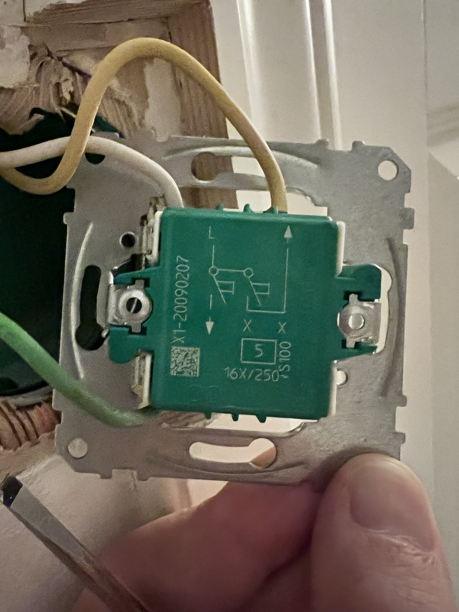

Uppdatering. Hittade det andra trappkopplade uttaget. Har aldrig använt det då det sitter på ett ganska opraktiskt ställe jag sällan är på, så blev förvånad när det styrde samma lampa, men skönt att det inte var "igenbyggt"
Så här ser den strömbrytaren ut:
Blev nyfiken på vart den andra inkommande vita ledningen, samt den förbipasserande gröna och gula kabeln kom ifrån, så kikade i ett närliggande uttag:

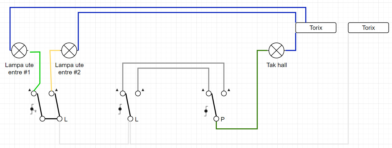

Så här får jag det nya schemat till. Var svårt att använda vit kabelfärg mot vit bakgrund så ledningskabeln längst ner är ljusgrå.
Frågor
1. Det verkar som fasen är vit här. När jag läser står det att "Före 1970-talet användes vit som fasledare", men det kanske kan förekomma ändå (om man har otur?). Eller kan man misstänka att det varit en hemmafixare i farten?
2. Är det alltid samma färg på fasen inom en säkring?
3. Jag har ritat blå neutralledare från utelamporna, utan att ha kollat. Kan man anta att de terminerar i den torix som sitter i "tak hall" eller kan det lika väl vara så att det finns flera sammankopplingspunkter, på andra ställen (Torix eller annat)?
4. Vad vinner jag på att byta ut Torix mot t.ex. Wago 221-415? Att det blir "mer cleant"?
5. Jag mätte ju den gröna kabeln mellan strömbrytare (P) och "Tak hall" med summern på multimetern. Finns det något verktyg lämpat för att mäta ändpunkter med längre avstånd mellan sig, så att jag kan bestämma vilka kablar som terminerar vart?

1. Jag ser det också som ovanligt med vit fas på 80-talet. Det är troligen gjort av en elektriker som började sin bana på 60-talet.
2. Tyvärr, det går inte att lita på.
3. Det kan finnas flera. Men på den tiden var det takdosan som var den huvudsakliga kopplingsdosan. Det kan ev finnas hjälpdosor på någon vägg. Du ser ju att samtliga tändtrådar och mellantrådar går uppåt i dosan på näst sista bilden. De går då troligen till takdosan. Där går de vidare till respektive lampa, åtföljd av nolla (och skyddsjord om det förekommer).
4. Torix som man inte rör och dör ledarna sitter fast bra kan du låta vara, de är troligen utförda av en yrkesskicklig elektriker. Behöver man koppla om så klipper man bort torixen och ersätter med Wago eller dylikt. Det är i svårt att få ihop en öppnad torix på ett bra sätt.
5. En skarvsladd är väl det som ligger närmast till hands med nån hemmasnickrad mätprob. Var försiktig med tolkningen då ditt instrument kan pipa även om en lampa ligger i mätkretsen. Du ska mäta för att bekräfta det du kommit fram till med ögonen.
