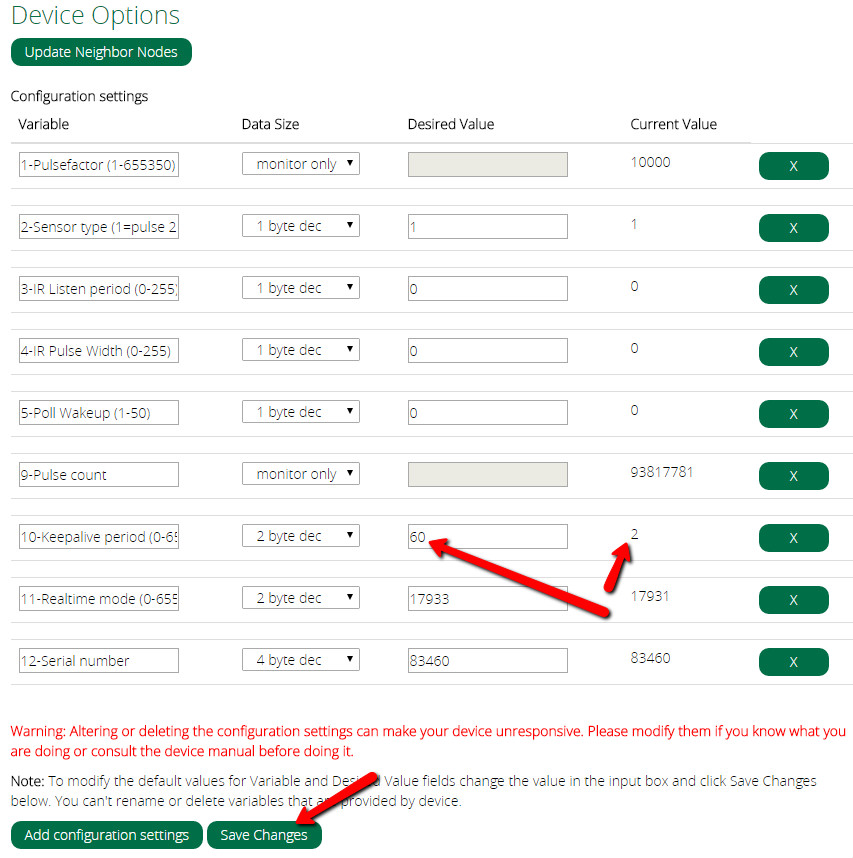

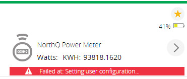

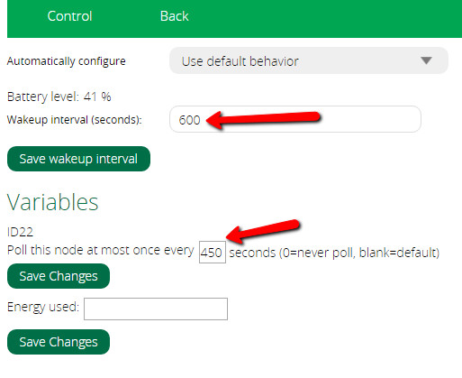

Bytte "upp" mig från Vera 3 till VeraEdge i somras och håller fortfarande på att konfigurera om mina prylar i nya Veran.
Just nu så fastnade jag på NorthQ Power Meter, som annars funkade fint på Vera 3. Finns en hel del trådar och hjälp när det gäller Vera 3, men betydligt tunnare när det gäller Edgen.
Inkludera NorthQ var det inga problem med, men det är uppdateringar och inställningar som inte vill lira.
För det första så har jag detta meddelande hela tiden:
Mina inställningar (Settings) är följande:
Och vidare under Device Options:
För övrigt så har jag problem med att över huvud taget ändra något under Device Options. Vanlig klick på Save tar inte riktigt. Jag får hålla på och fippla fram och tillbaka. Efter ett tips från nätet, så har jag börjat att lägga till och ta bort ett tomt fält i parameterlistan i samband med att jag vill byta ett värde. Känns riktigt stabilt
Någon här som fått NorthQ att fungera med VeraEdge?
PS. Pluginet NorthQ Watt Calculator verkar funka, bara jag får igång uppdateringar på själva NorthQ-mätaren igång.
