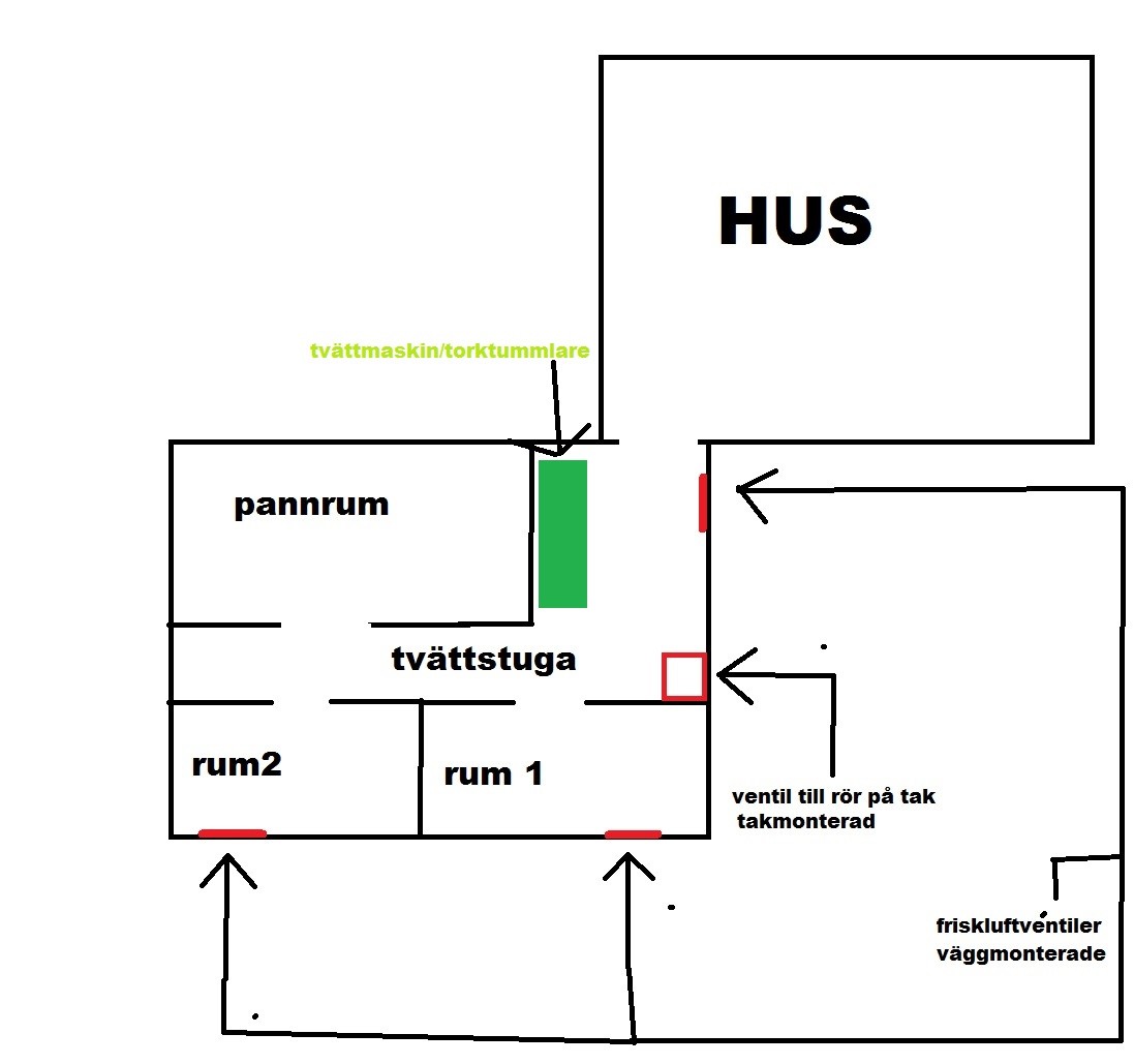

hej bor i ett hus med självdrag, huset har bra ventilarion där är inga problem.
men i tvättstugan har ägaren innan pluggat alla 3 friskluftventiler på väggen och även den som jag misstänker är en frånluftventil i taket som går ut genom ett rör till utsidan hus på tak (se ritad bild)
Är rätt dålig luft i tvättstugedelen, speciellt när torktumlaren jobbar.
Misstänker allt är pluggat pga att förraägaren hade ena rummet som kontor och eftersom taket är sämre isolerat i denna delen så trodde han kanske det blev varmare om allt var stängt.
Men jag vill ha bra ventilation. Är det bästa att öppna alla 3 väggventiler och sätta tex en paxfläkt i takventilen?

Jadu, ibland får husägare spariver gällande värme och tänker kanske inte hela vägen vad det innebär att plugga igen.
Så troligtvis har det blivit kallt vintertid när självdraget fungerar bäst och därför igenpluggat.
Öppna upp ventilerna och se till att du istället kan reglera tilluften utifrån ditt behov.
När vi flyttade in i vår 60-talshus var alla takventiler igenstoppade. Idag är de öppnade och istället kompletterat med flera tilluftsventiler i form av spaltventiler när vi bytt fönster.
I tvättstugan finns en takventil men har också en fläkt så vi kan köra ventilation utifrån behov. Sedan har vi valt en självreglerande tilluftsventil utifrån utomhustemp. Vi valde även frånluftstorktumlare utifrån att det passade bra att ibland få lite extra ventilation i källare.
