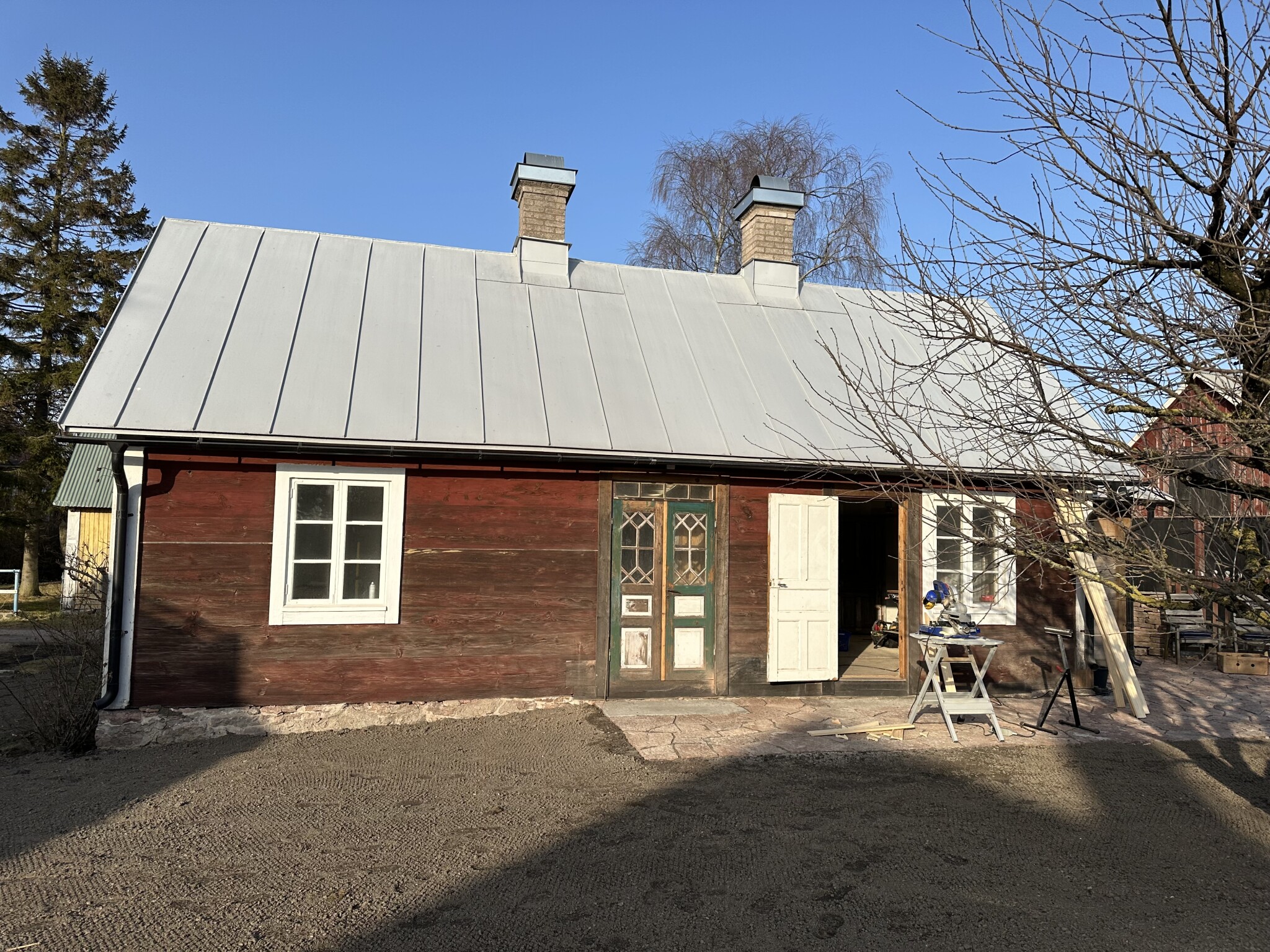

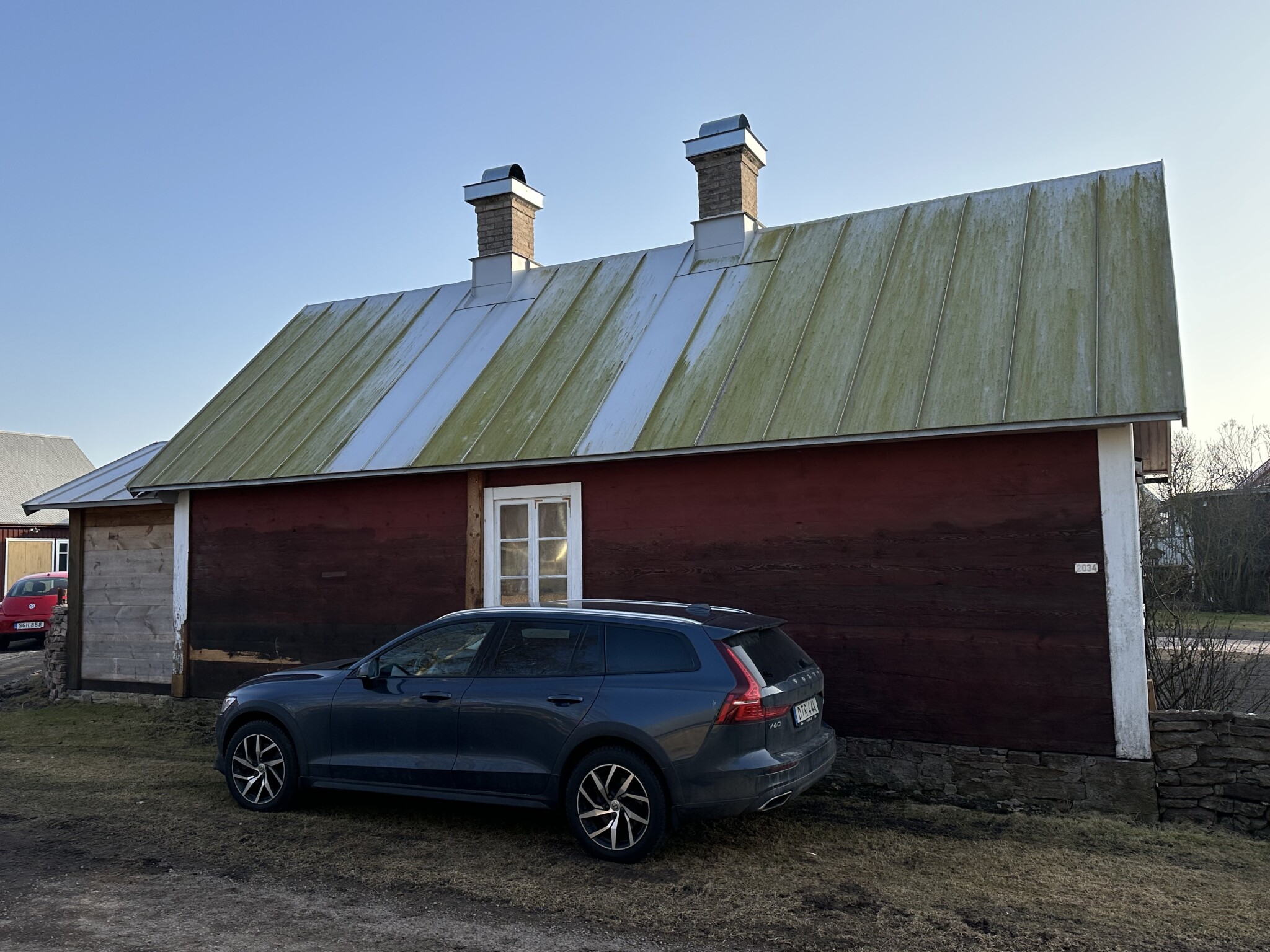

Är det någon som kan förklara varför det inte växer under skorstenarna? Plåten lades för 3år sedan. Den är mot norr. På södra sidan är det helt rent.

Bly eller kopparplåt på skorstensomfattningen?
OBS, gubbgissning.
OBS, gubbgissning.
/W
Jag tror du är nått på spåren Workingclasshero
Till ( den inte så vackra) skorstenstoppen har det nog använts nått mtrl som hindrar påväxt, jag skulle vilja ha en remsa av samma mtrl längs hela nocken om det vore mitt tak.
