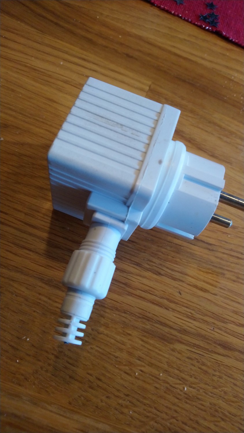

I natt knep stormen av sladden till en julbelysningen. Den har självklart gått av precis vid kontakten så den ser inte ut att gå att skarva.
Vad tror ni går den att laga med någon reservdel?

Reparera, nej.
Kanske kan du hitta någon förlängningskabel med dessa kontakter och få ihop något.
HasseTeknik
Staffans2000
Jodå.
Skala av plastböjskyddet så får du fram en cm kabel att skarva. Själv skulle jag lött den.
Poontus och 2 till
Det blir ett väldigt gnetande med plasten för att få fram lite koppar, men OK, det kan gå om man ger sig tusan på det.
Är det en jackningsbar del? Det ser ut att vara en förskruvning. Om så kanske det går att få tag på en ny kontakt. Givetvis går det att laga. Men det finns en risk att det är ganska besvärligt.

Lagersaldot indikerar tyvärr att prylen inte finns i överflöd hos Jula. Har du tur finns den på något varuhus i din närhet.
E etompau skrev:
Den bör passa. Det verkar som tillverkarna har anammat dessa kontakttyper för lågvoltsslingor.
Här har du en annan bit kabel m. kontakt. 5 kr.
[länk]
Notera att Julas är en adapter mellan två olika typer. Gäller att det är rätt sort i rätt ände då.
Hej, saldot visade sig inte stämma hos Jula, men nu är den beställd.
Som jag förstår är det en produkt som skarvar ihop gammal typ via honan till ny typ via hanen. Hanen med en bit koppar är precis vad jag behöver då min hane är av ny/samma typ vad jag ser.
Mvh Fredrik
quilding
Skaffa lite krympslang för isolering, och löd ihop trådarna mot den nya stumpen.

Humor. Exakt samma sak på samma ställe hände mig vid samma oväder, på liknande slinga. Uppenbarligen en svag punkt vid upprepad belastning.
Aj då, ja jag väntar fortfarande på att artikeln ska komma till mitt julavaruhus för uthämtning. Jag funderar på om man kan ta en snutt av smalaste vp-rör eller krimpslang och förstärka hanen med så inte vajandet i vinden till slut leder till ett brott.
