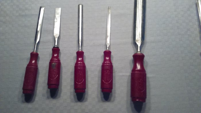

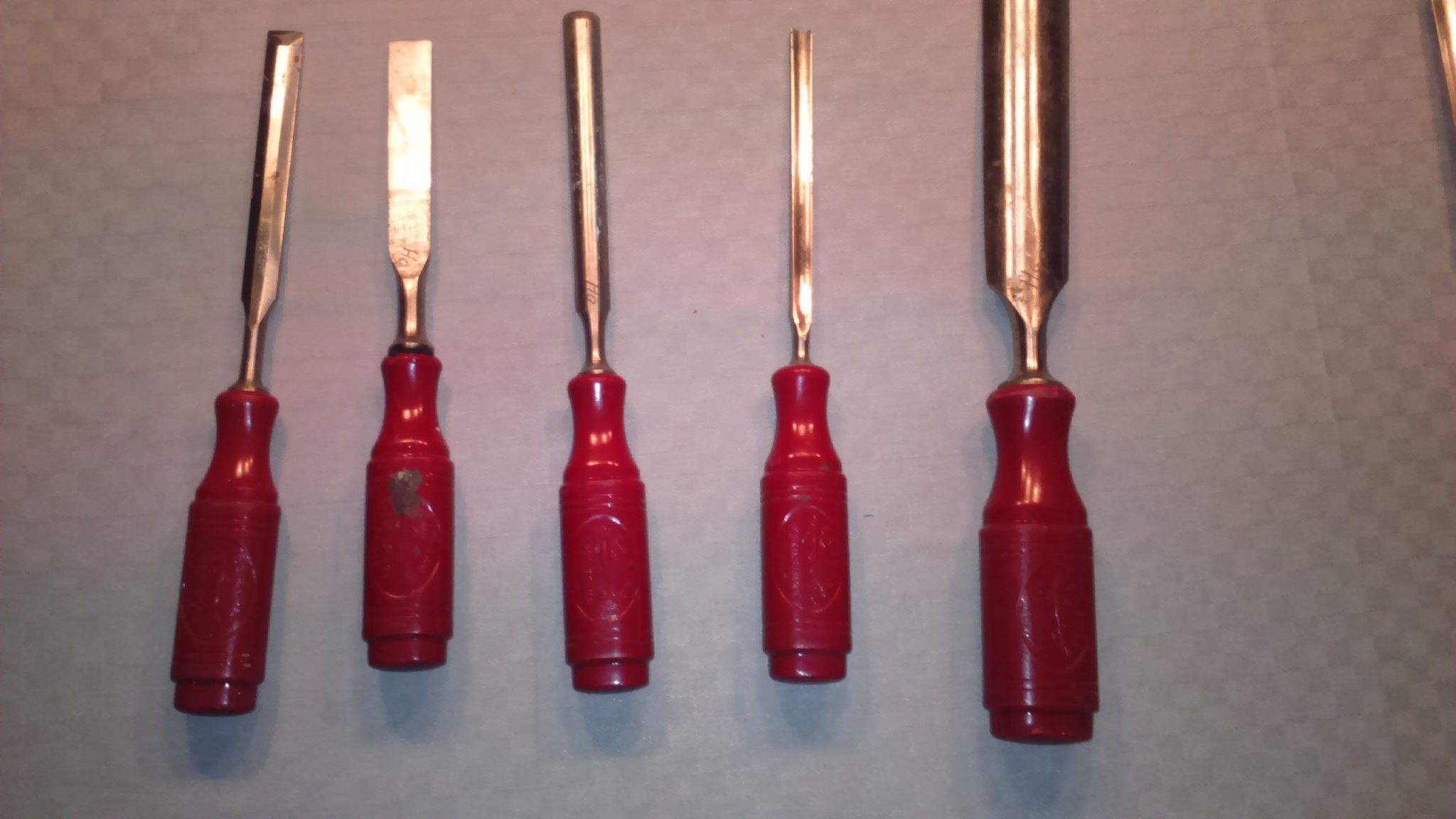

Hej har rensat ut lite verktyg från min morfar och hittade en del stämjärn där. Tänkte fråga om det är några stämjärn som är något att ha eller om det bara är skräp. Bifogar bilder på en del av stämjärnen fanns även en del med trähandtag men dom är ej med på bild.

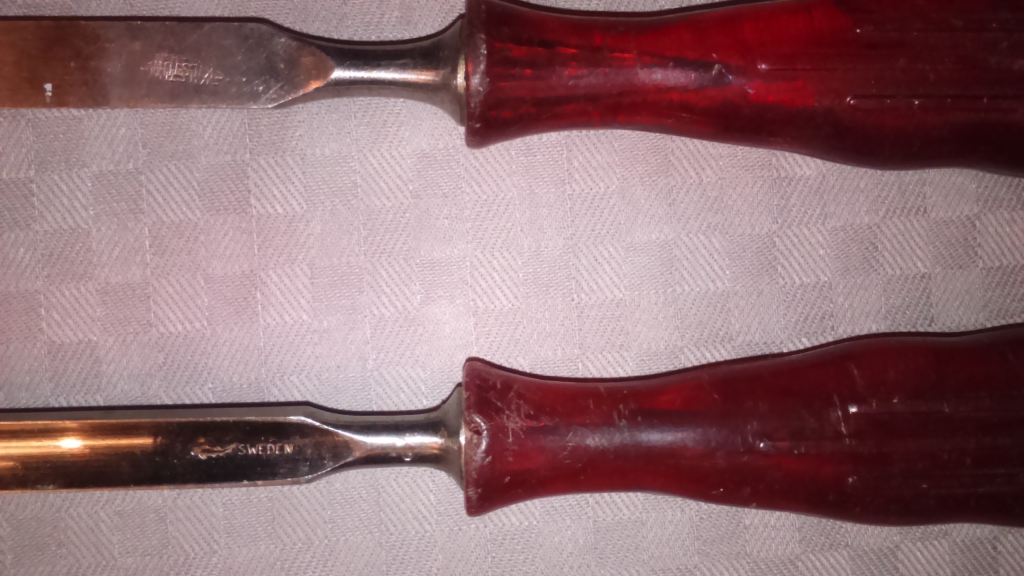

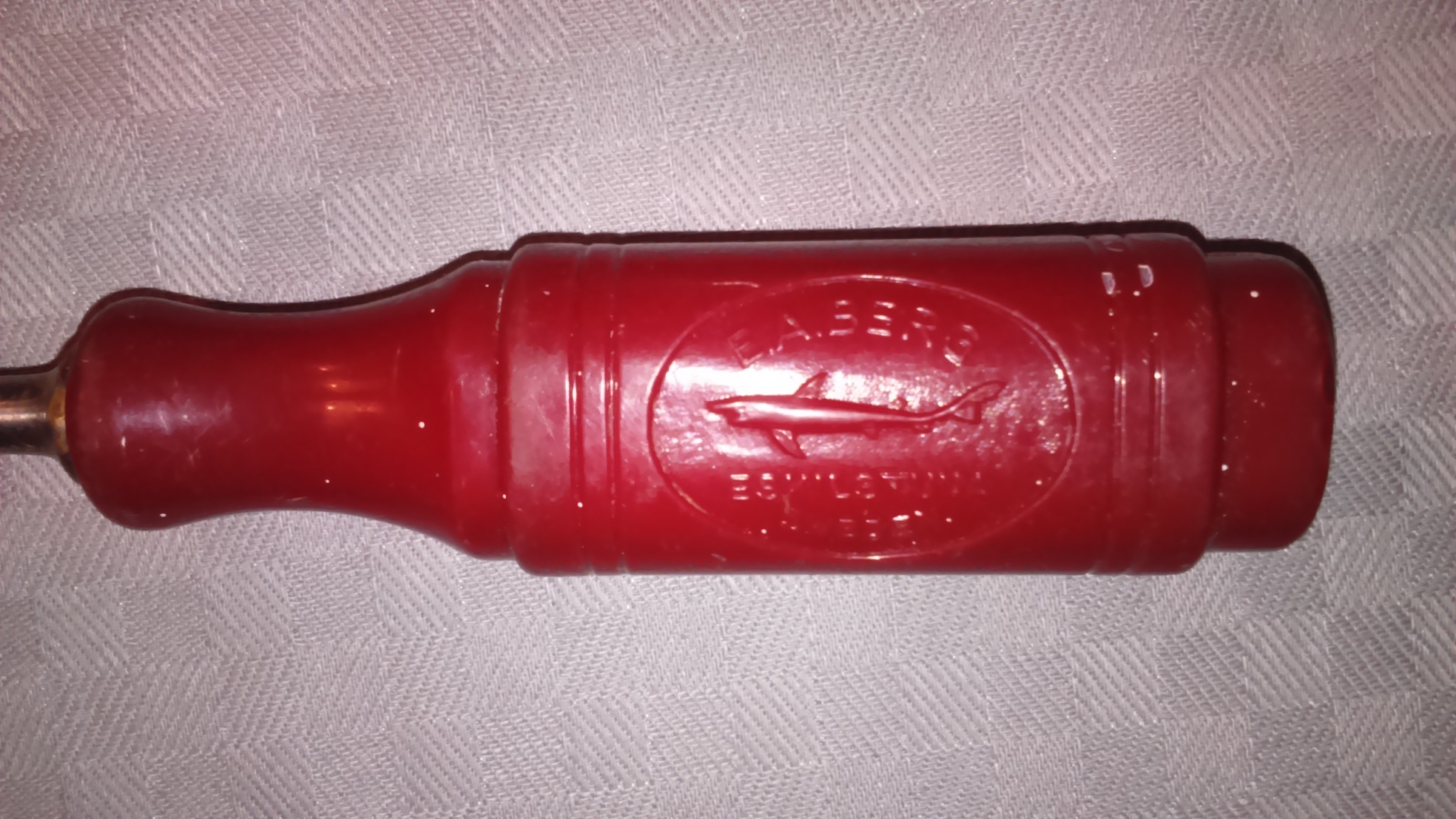

Det där är jättefina skölpar och stämjärn. EA Berg med hajen är bland de bästa.
Hittar man modernare med hajen på (Bacho köpte upp EA Berg eller om det hette Sandvik däremellan) som bara är lasergraverade så är det sämre stål i.
Fina stämjärn! bra stål som går att få mycket bra skärpa på.
Det är stämjärn av mycket bra kvalitet.

Var rädd om dina E.A.Berg!
Ingenting bättre finns att köpas för pengar vad jag vet. Nya lika bra stämjärn finns att köpas för pengar men det går åt mycket pengar.
De två andra är en modell som är okänd för mig. Gamla svenska stämjärn brukar i allmänhet vara ganska bra så det är väl bara att vässa och använda och se hur de fungerar.
Om du vill komplettera med fler stämjärn är absolut billigaste och bästa sättet att gå på loppmarknad och köpa gamla E,.A.Berg och B&O Liberg och Sandvik och Jernbolaget och andra gamla kvalitetsjärn. De flesta gamla träskaftade engelska stämjärnen från Sheffield or också bra. Gamla amerikanska stämjärn med träskaft brukar oftast vara bra de också. Olika skaft är bara en fördel för då är det lätt att hitta stämjärnet man letar efter i ställningen.

De äldre E.A. Berg med plastskaft är jättebra, håller skärpan. De med samma skaft men i Bachos regi är något sämre men fortfarande bra så det har väl Krenov en poäng med.
Grejen med de gamla stämjärnen är att de olika märkena konkurerade med varandra om kunder, professionella hantverkare, som inte ville lägga sina surt förvärvade pengar på något som inte höll länge eller som minskade deras produktivitet. De använde sina verktyg dagligen och märkte snabbt hur ofta de var tvungna att bryna eller, inom inte allt för många år, om härdningen var ojämn, sämre högre upp närmare skaftet. Detta drev utvecklingen inom metallurgi, troligen mest genom trial and error, så att dessa järn höll väldigt hög kvalité. När EA Berg införde plastskaften så var det en mycket genomtänkt rationell utveckling av en tidsprövad produkt, de är rent objektivt ur användningssynpunkt ett bättre stämjärn, tål misshandel bättre än björkhandtagen. Har väl egentligen inga nackdelar förutom sett med vår tids ögon. Ungefär samtidigt så minskade väl den professionella användningen och försäljningen gick ner.
De stämjärn som funnits att köpa på marknaden sedan dess har väl troligen inte varit utformade i samma hårda kvalitetskonkurrens och de som köpt inte varit lika känsliga för lägre kvalité. Försiktigt uttryckt...
