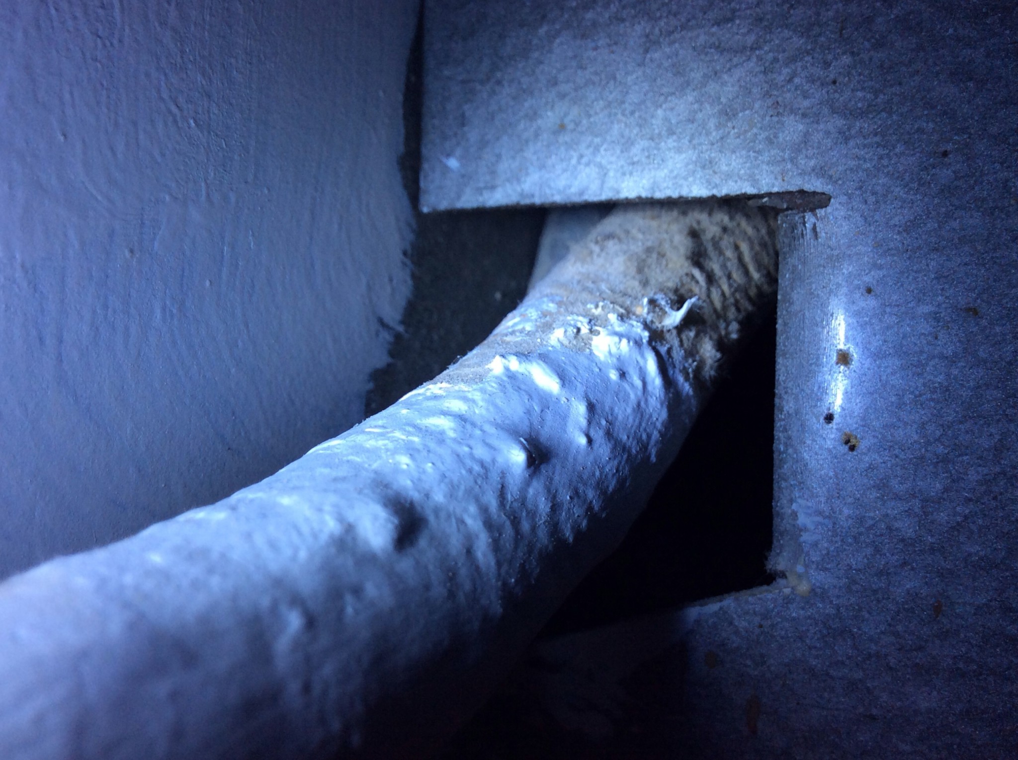

Vad tror ni om denna grova gamla kabel som går in i äldre elcentral?
Cirka 20mm grov.
Tror ni materialet runt kabeln innehåller asbest, eller är det en ofarlig tygstrumpa?
Kabeln är delvis övermålad, med vanlig vit väggfärg, men längre in är den, som ni ser, omålad.

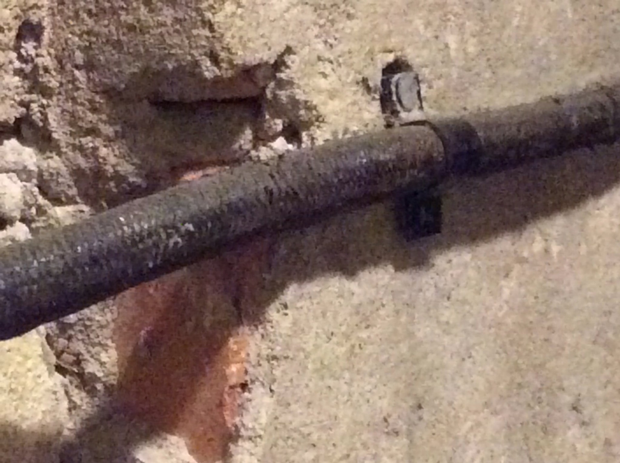

La in bilder på andra äldre och grova kablar tidigare, se bild 2, men är osäker på om det är samma typ av kabel som den på bild 1. Kabeln på bild 2 är mer brunaktig. Den som går in i elcentralen är mycket ljusare.
Fanns det olika typer förr, men med samma grovlek, ca 20mm?
Äldre elcentral. Brukar denna typ av elskåp innehålla något asbesthaltigt?
Exempelvis i form av papp/gnistskydd/isolering?
Hur gör man med gamla gnistskydd bakom kontakter/uttag som man vet innehåller asbest?
Kan man låta dessa sitta kvar eller bör de bytas ut?
Plastlocken som sitter ovanpå glappar en hel del, är inte fastskruvade i väggen, men det kanske inte är någon fara så länge man inte är och river i gnistskydden?

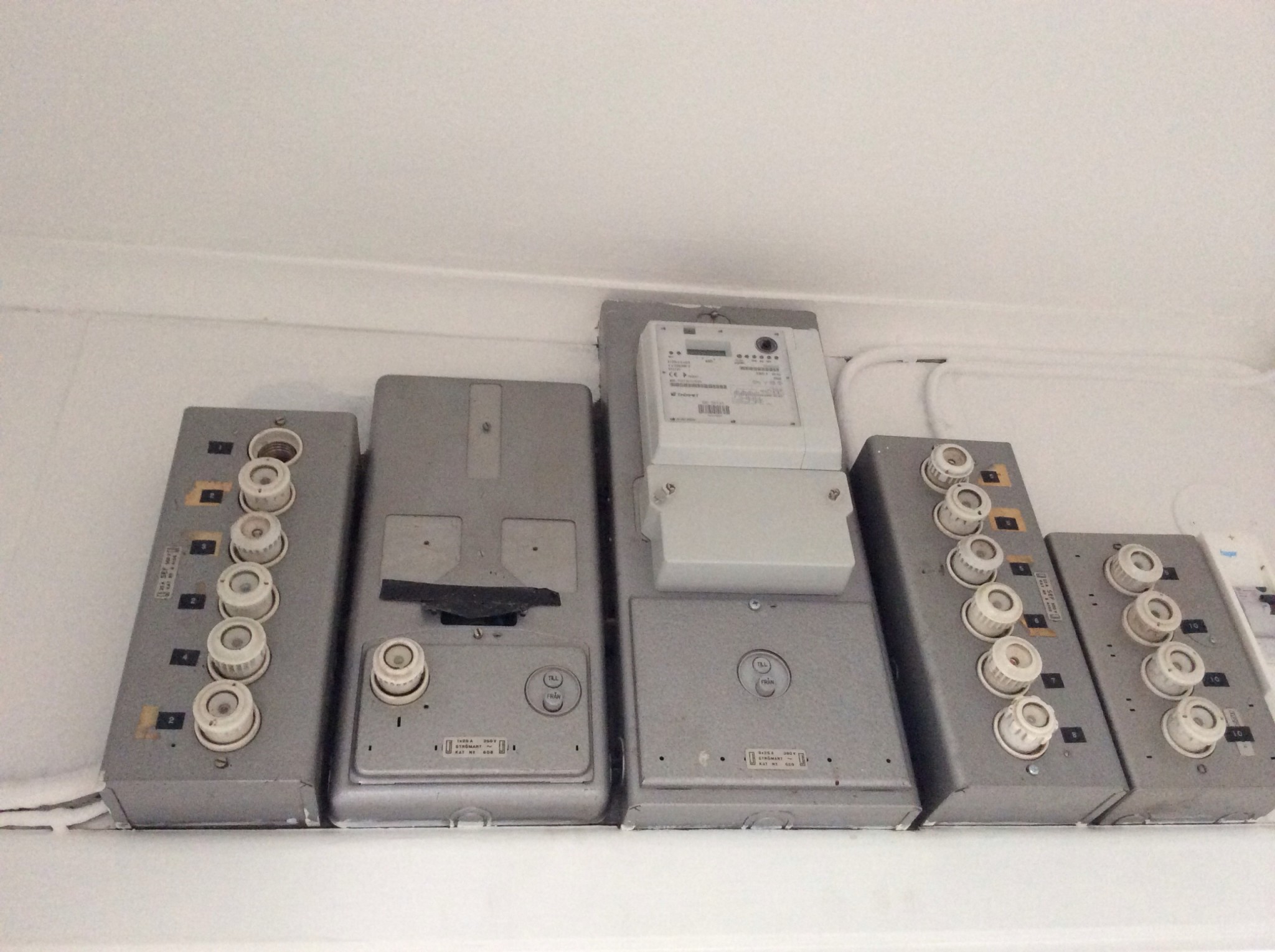

Elskåpen innehåller mest porslin och diverse metaller, men det var inte ovanligt att dom satt på något material som innehåller asbest t.ex eternit.
Asbest blir först farligt när man bearbeter eller river den.
Är tanken att bygga om elanläggningen. På bilden är den förstå funktionen hos alla säkringarna och dom dubbla mätartavlorna.
Det är troligen nätägarens kabel...kolla med dom innan ni byter något....men bytas bör det göras....

GK100, hur vet man att inte textilflätan ytterst innehåller asbest?
Har du analyserat denna typ av tygfläta för asbest eller hur kan man avgöra detta?

Enk Projektet, hur menar du med att det bör bytas?
Menar du själva den grova kabeln som går in i elcentralen, att den bör bytas?
Och isåfall, av vilken anledning bör den bytas?
Eller menar du kablarna på båda bilderna?
Menar du kanske att hela elcentralen, inkl kablarna, som bör bytas?
Bör det bytas pga ålder och elsäkerhet, eller pga asbest i kablarna?
Tacksam för förklaring hur du menar!

Det är ytterst sällan asbest förekommer i kablar och framförallt inte i de typer man har hemma, så förutsatt att ingen efter montaget målat eller belagt dem med något asbesthaltigt kan du vara helt säker där. Ofta är det impregnerat bomullsgarn i de textilflätorna man ser på gamla kablar av din typ.
En stor tillverkare var Sieverts kabelverk som låg på Liljeholmen i Stockholm, mycket troligt att din kabel är därifrån och tillhör deras GeBe system som står för GummiBly. Så koppla av åtminstone asbestnojan när du njuter av att ha el i kojan.

Vad menar du med att man kan ha målat och belagt kablarna med nåt asbetshaltigt?
Menar du asbest i färgen man isåfall använt eller vad tänker du på för eventuell beläggning av kablarna?
Och i vilket syfte kan man ha "målat eller belagt dem med något asbesthaltigt"?
Vissa av dessa kablar är övermålade med vit färg.
Någon även övertapetserad.
Impregnerat bomullsgarn.
Ja, de som är mer brunaktiga skulle jag kunna tänka mig är impregnerade med nåt.
Vad impregnerade man med?
Sen har jag ju den andra kabeln, bild nummer 1, men den ser mer "naturell" och beige ut.
Kan det helt enkelt vara så att det är samma typ av kabel som den bruna, men helt enkelt oimpregnerad?
Båda kablarna, den ljusa och den mer brunaktiga, är ungefär lika grova, ca 20 mm.

Helt enkelt målat över för att få dem lite snyggare som mycket annat man målar, och givetvis oerhört osannolikt att färgen skulle innehålla asbest. Och impregneringen är bara någon lättflytande petroleumprodukt eller kanske om den kommer från Liljeholmen någon restprodukt från stenkol använd i Värtan vid gasverket där. Så dags att släppa asbest för gott nu.

Tror du alltså att båda bilderna visar samma typ av kabel?
Den ena impregnerad (den bruna) och den andra oimpregnerad (den beiga)?
Varför impregnerade man isåfall vissa och andra inte?
Vad fyllde impregneringen för funktion?

Det är i princip samma kabel skillnaden är att den impregnerade typen kunde stå pall i lite tuffare tex fuktiga miljöer osv. Helt enkelt ett skydd så att organiska material som här bomull inte skulle förstöras så fort pga de vanliga biologiska nedbrytningsprocesserna.
