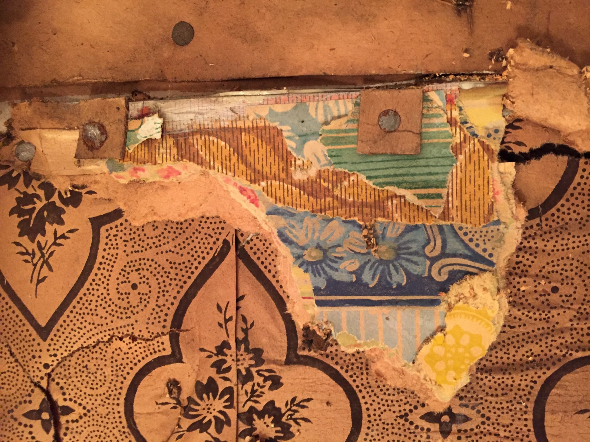

Nu har jag granskat väggen lite mer noga och upptäckt fler saker. Dels finns det spår av att de pappspänt utanpå den undre tapeten, och utanpå pappspänningen ser det nästan ut som de satt upp en hel tapetkatalog:

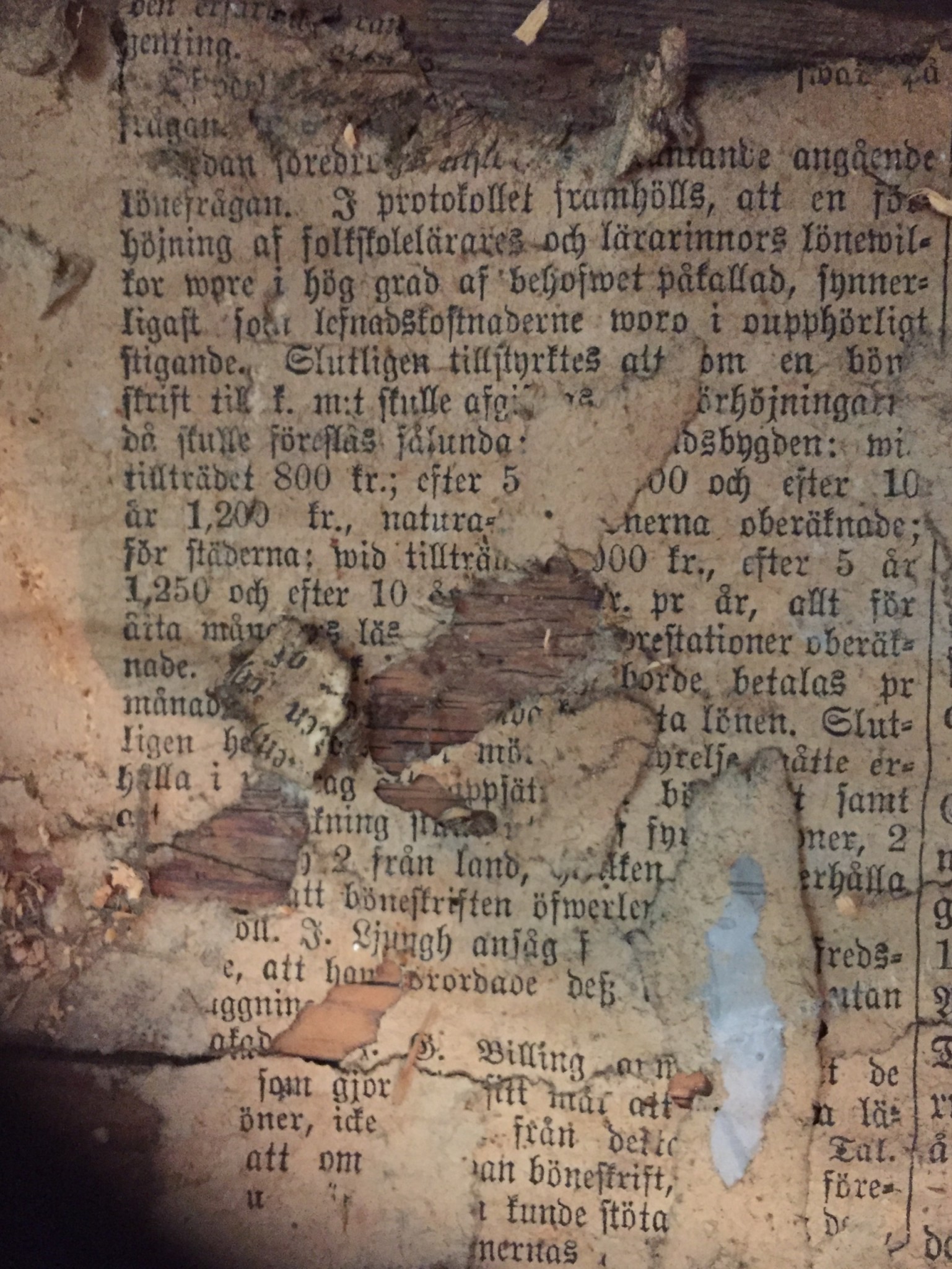

Dels hittade jag en liten liten bit av en skrift/tidning:

Så kan teorin vara att den undre tapeten är "original". När man sedan tapetserade om la man helt enkelt en papp ovanpå originaltapeten och tapetserade om på pappen. Sedan följde att antal omtapetseringar fram till 30-talet, då man rev ner pappspänningen och alla tapetlager för att sätta treetex ovanpå originaltapeten.
Det skulle i så fall tyda på att originaltapeten är äldre än runt 1900!

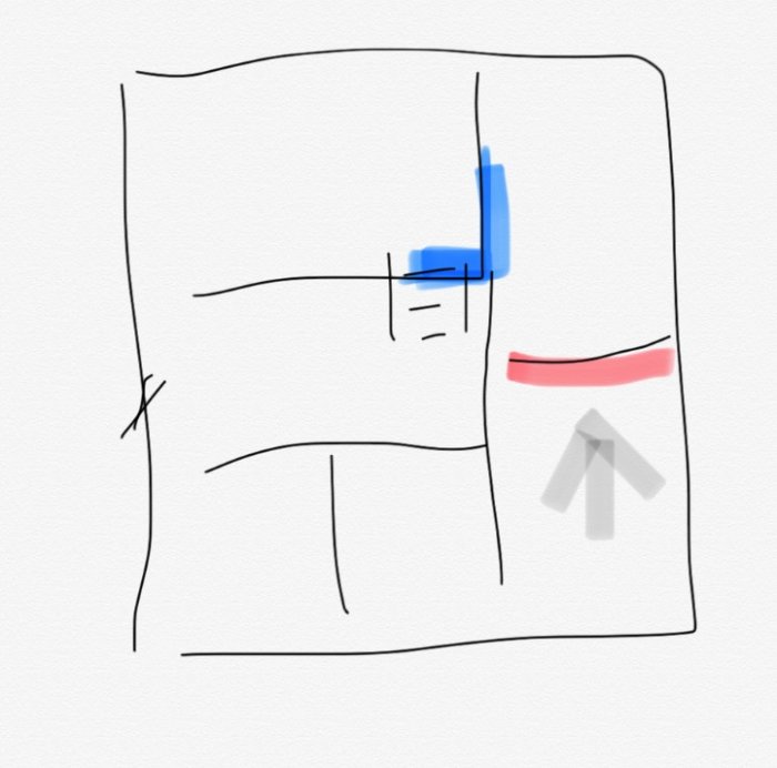

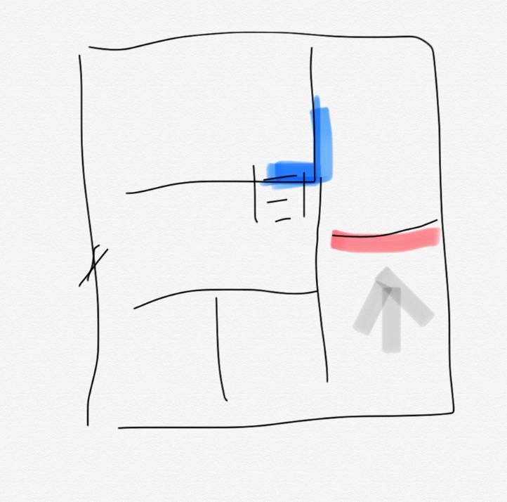

Jag funderar så det knakar på vilka delar som egentligen byggdes ut och vad som kan vara original, men utan att bryta upp väggarna är det nog omöjligt att få veta. Jag trodde att den delen som är äldst är den som ligger "bakom" den lilla dörren, men då är det tapetserat på yttersidan av väggen 😆
Såhär ser det ut:
Pilen visar vilket håll man tittar på bilden, det röda är alltså den timrade väggen. Den blå vinkeln är en stor murstock med sex pipor och bakugn i källaren. Jag tog för givet att den var original.
De flesta innerväggarna förefaller vara av stående, spontad plank utan något bakom där vi kommit åt att titta, därför kom timret som en överraskning.
Såhär ser det ut:

Jag föreslår att man kollar på texten. Det verkar som att skriftbilden är innan den stora rättskrivningsreformen i början av förra sekelskiftet. Men det får en infödd svensk avgöra.
