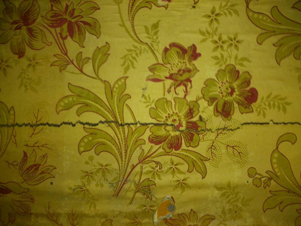

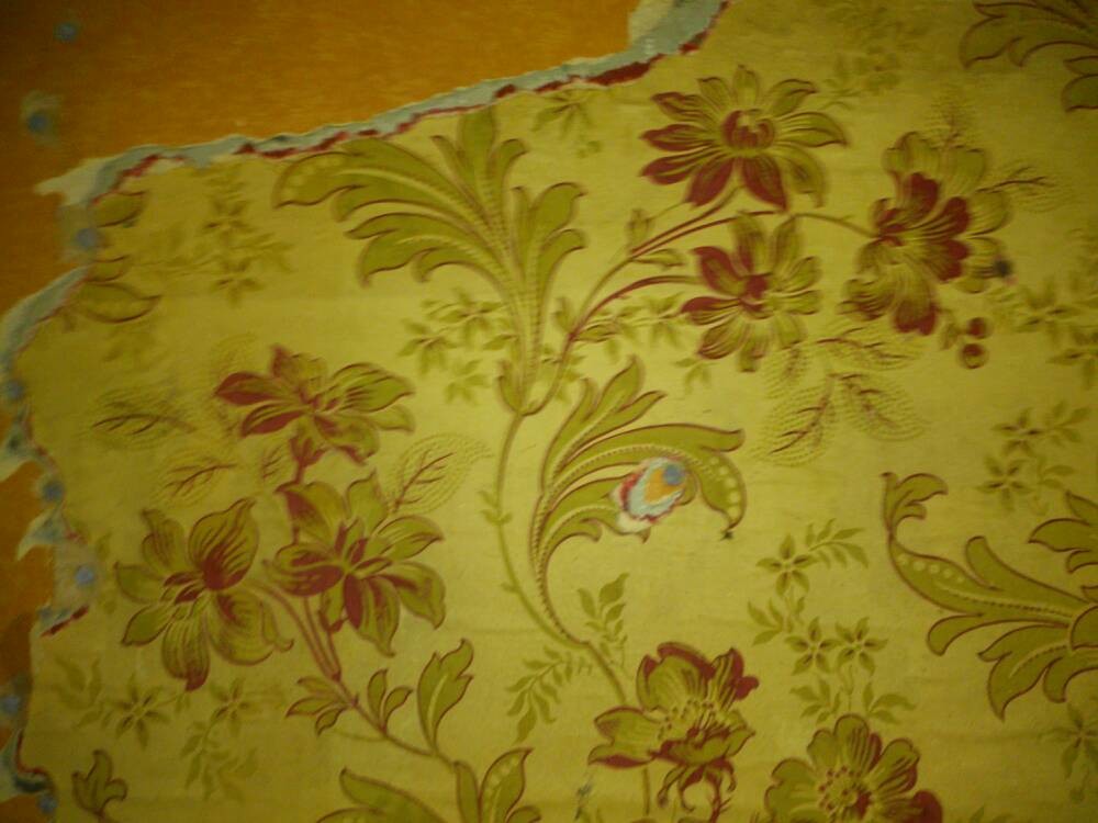

Är det någon som skulle kunna säga ungefär när denna tapet kana vara från? Sitter direkt på bålen (skiftesverket) och hade minst 1 innervägg och 6 lager tapet ovanpå sig...

I vårt hus som är byggt i mitten på 1920-talet så låg det liknande dessa tapeter på vinden, som isolering.
Det är en gammal lanthandel så jag tror att det är sånt som inte såldes.
Kan även berätta att på mina så står det tryckt längst ner i kanten på baksidan att dom är arsenikfria....

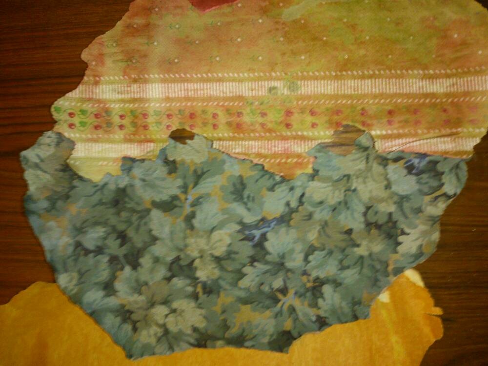

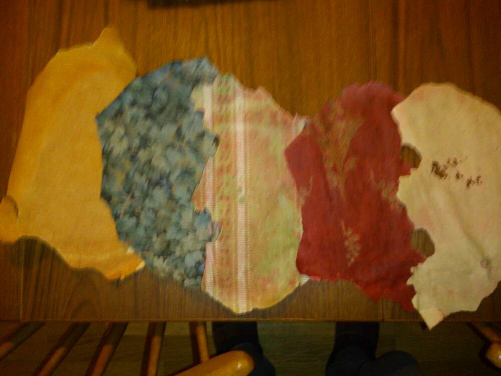

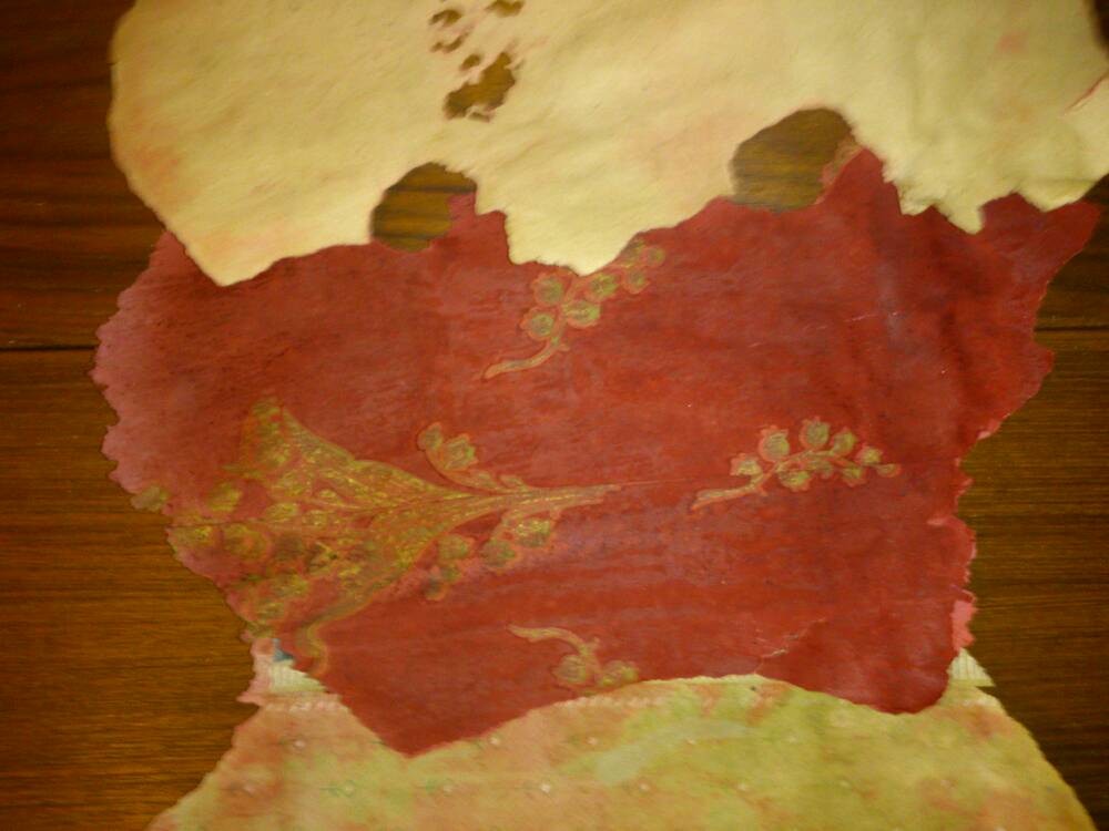

Det blåa är ett av lagren ovanpå... Bilden visar lagren utifrån och in. Utanför detta var det ytterligare 2 lager tapet och sedan en "nybyggd" innervägg med att par lager tapet.
Tyvärr tålde den röda/guldiga inte vattnet när jag separerade lagren, den var kraftigare röd och har dessutom färgat av sig på de andra.

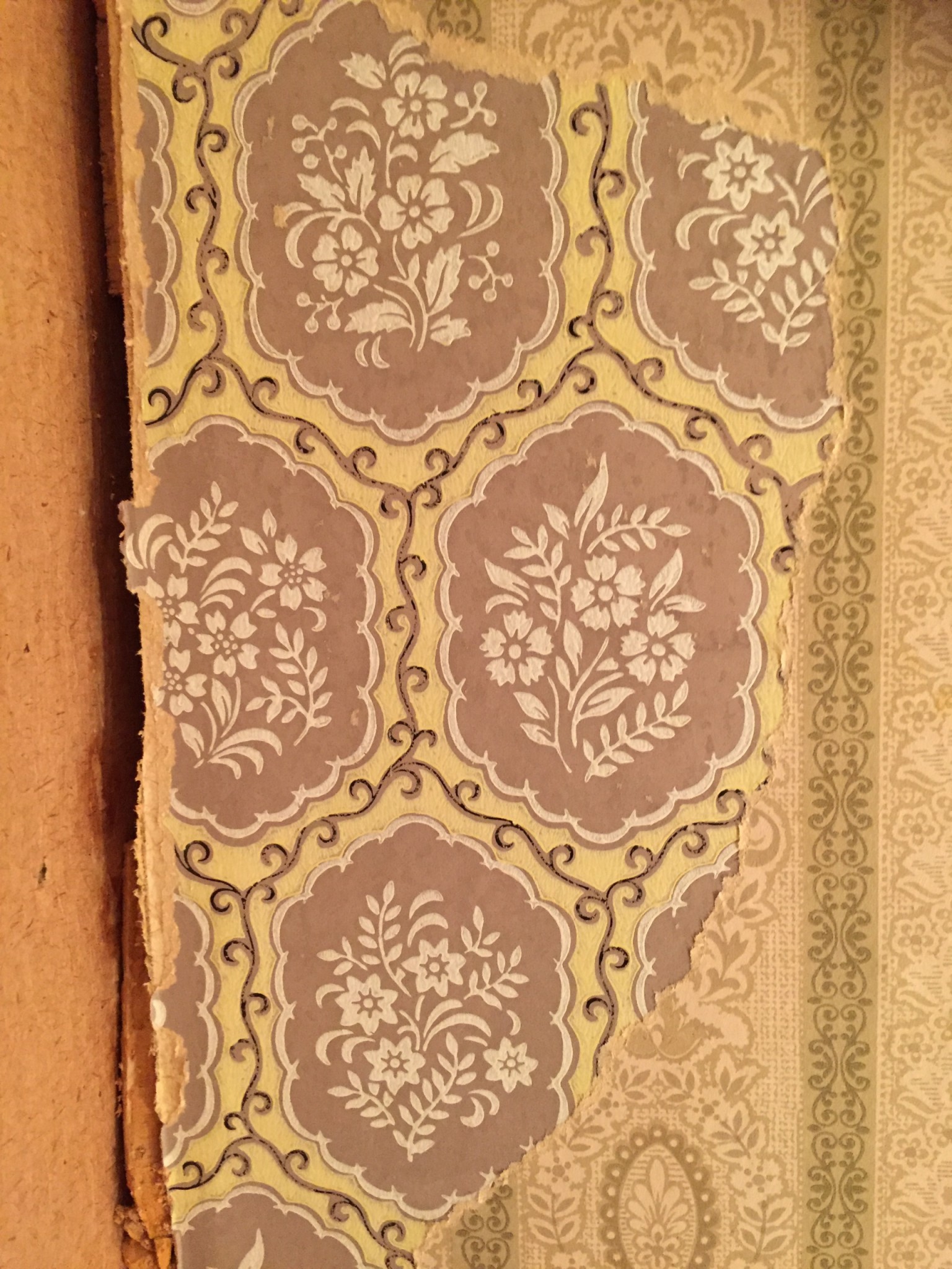

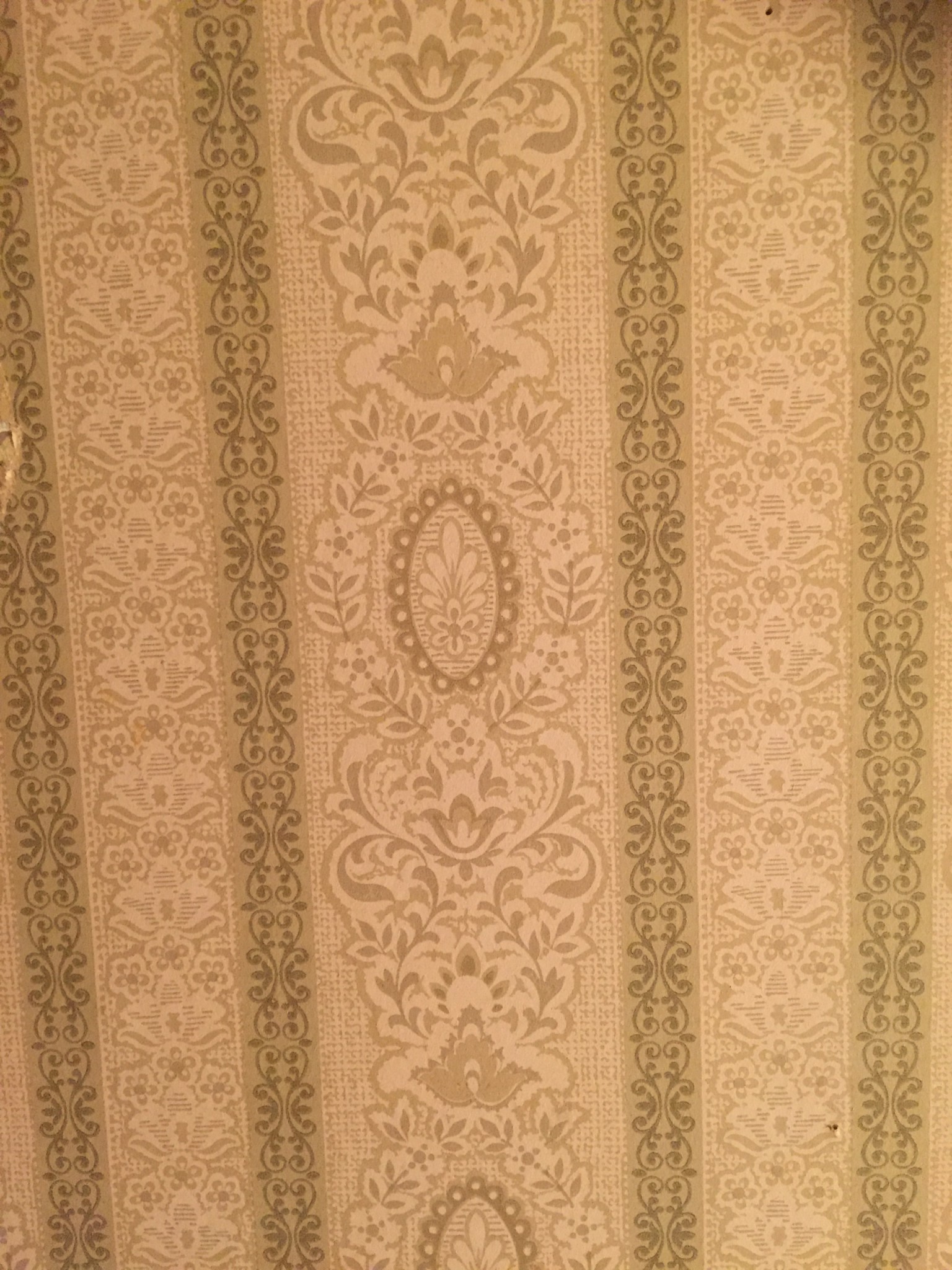

Började riva ytskiktet i vardagsrummet och hittade en del oväntade saker...
Yttersta lagret bestod av denna tapet som (troligen) är 50-tal:

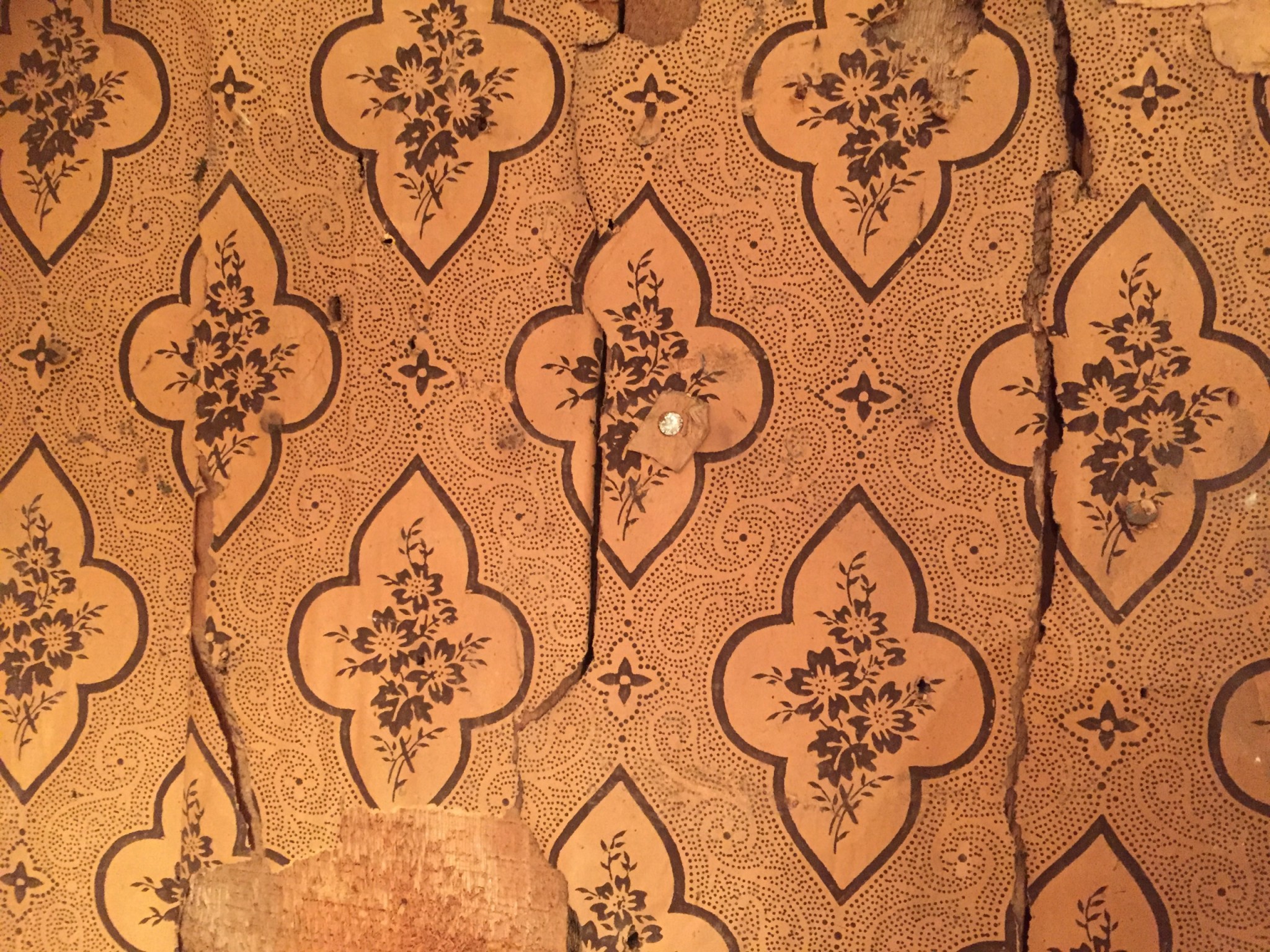

Under den, direkt på treetexen satt denna:

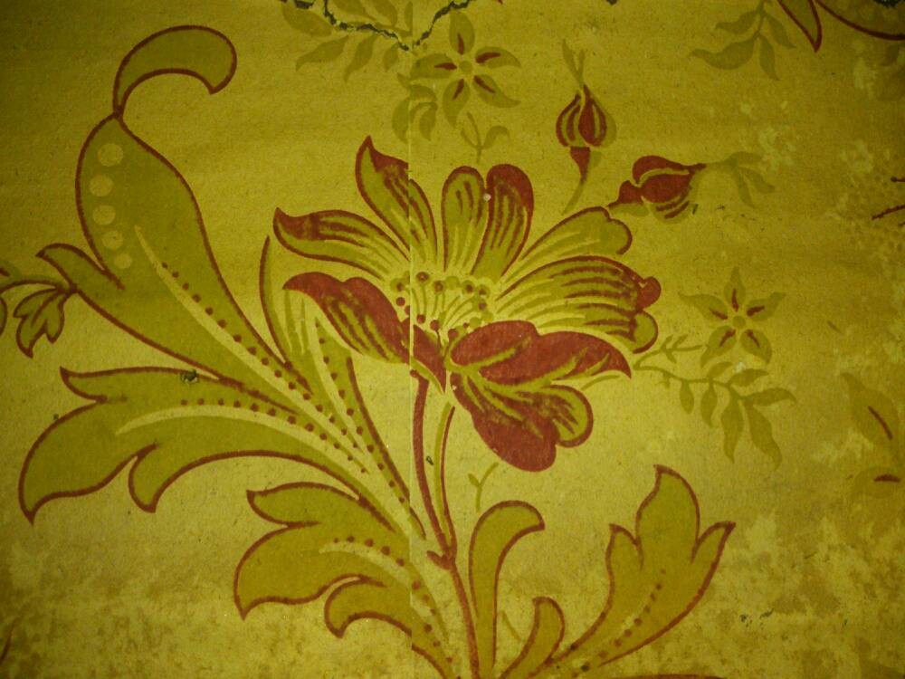

Under treetexen, direkt på timret (som också kom som en överraskning), satt den här:
Min spontana undran är nu hur jäkla gammal huset egentligen är. På pappren står det 1909, men det är tydligen ett år de drar till med när det är äldre och ingen riktigt vet hur gammalt. Är det någon som har några bra idéer?

Roligt att du hittar så fina tapetlager! Eftersom treetex kom runt 1930 så är det väl främst tapeten under treetex-lagret som är intressant för husåldern. Den tapeten känns lite jugend, med sina blommor och blad, d.v.s. runt 1900 och ett par årtionden in på 1900-talet.
Toppen, bra idé! Det ska kollas!Micro skrev:
Det låter rimligt, då kanske 1909 stämmer rätt så väl. Huset ligger ute på dåtidens bondvischa så det kan säkert vara senare än så, men då för tiden tapetserade man nog inte om sådär jätteofta 😊Microkatten skrev:
