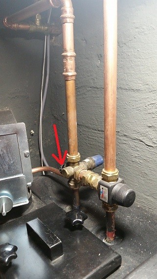

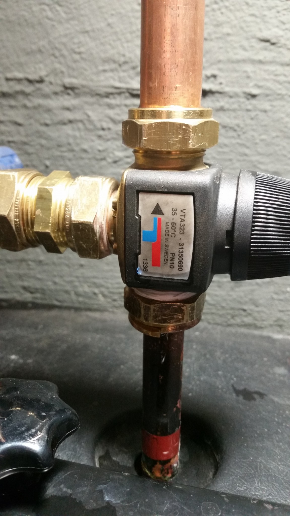

Skulle få kopplingen under blandarventil tät. Lyckades dock spräcka muttern till den. Testade att ssätta på vattnet men då bara sprutade det. Är det lugnt att sätta på pannan och låta det vara såhär tills imorgon bitti? Har kallvatten instängt in till huset. Kan något hända ändå?
De ska vara lugnt men ni har inget vatten....
Nej, det är otroligt irriterande. Som tur är hade jag en kanna med vatten i kylen. Får ringa rörmokaren direkt imorgon.
Jo, inte kul men det ordnar en rörmokare på ett kick

Då har du lärt dig den hårda vägen varför man inte ska ha gängtejp på klämringskopplingar 😉
Stäng ventilen med svart ratt på ventilröret (kallvattnet in i pannan) så kan du slå på inkommande vatten igen.

Nu är det ju morgon redan så saknar betydelse men svarta ratten är väl ändå inte till vatten utan tempregleringen på utgående varmvatten... Lär läcka lika mycket med den stängd...

Röret ser rätt så misshandlat ut. Kanske därför det läckte. Be rörisen byta ut den om det går.

Pherra menar denna
