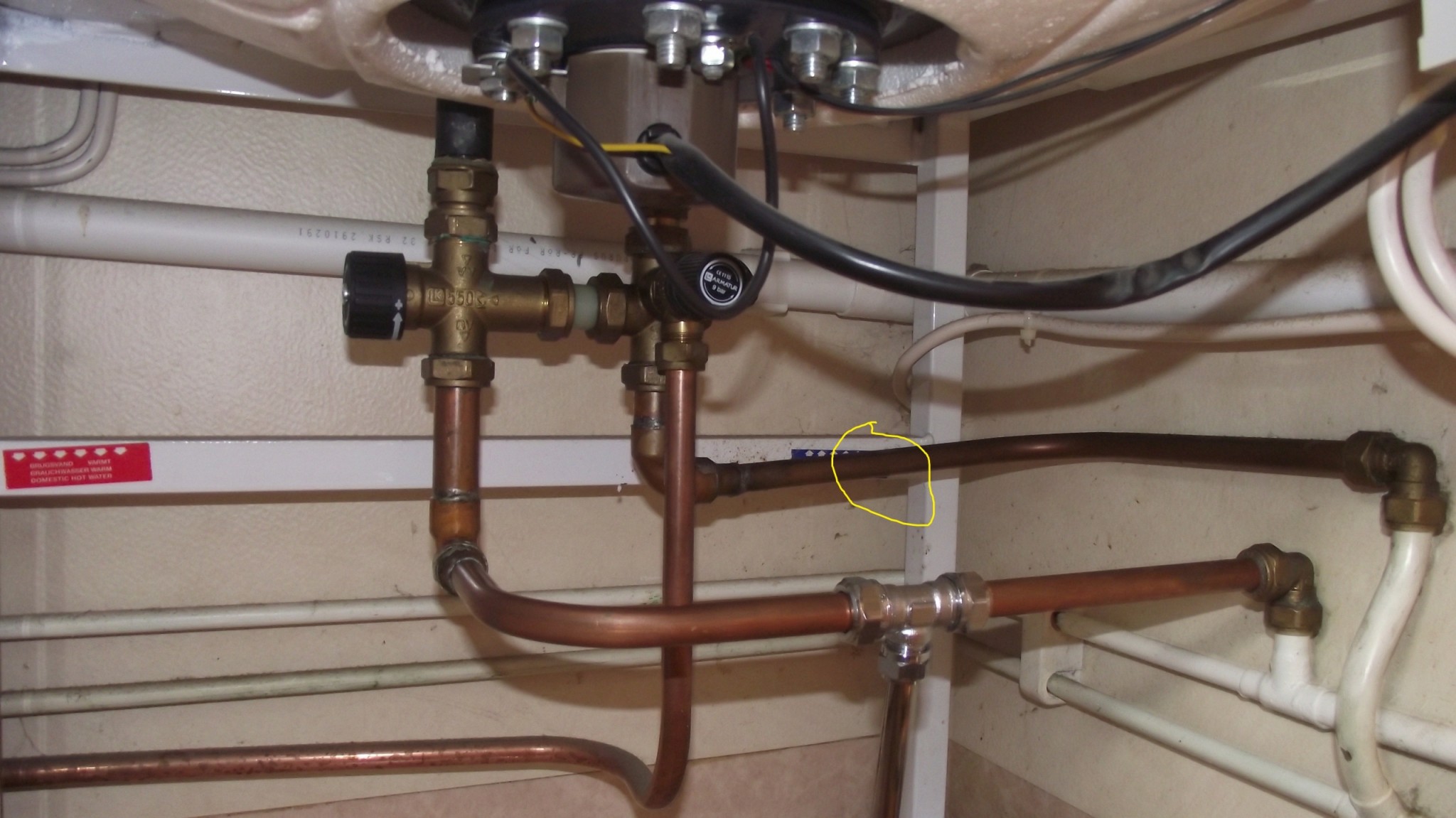

Behöver kapa det inringade röret.
På vilken ratt ska jag stänga av vattnet?
Det sitter en ratt som är skymd till höger(gissar på att det är den)
Eller räcker det att stänga av vattnet för huset?
Vill gärna inte ha 300 liter på golvet.
Det inringade röret är kallvatten in i din beredare, du behöver stänga av vattnet i hela huset vid vattenmätaren.
Stäng den dolda ratten (dra den i botten) bakom säkerhetsventilen så slipper du tömma hela beredaren...
Stäng av vattnet i huset och öppna någon blandare så systemet blir trycklöst, släpp på en klämringskoppling på det inringade röret. Innan du tar isär kopplingen helt får du en uppfattning om hur mycket vatten som kommer att spruta, eller förhoppningsvis, inte spruta...
