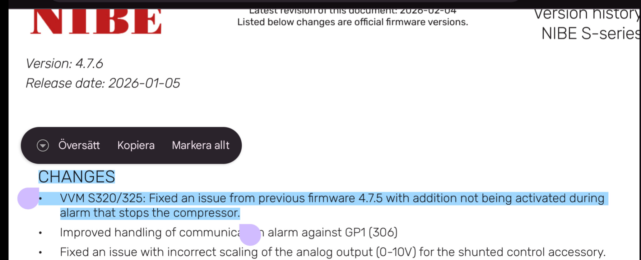

Ta en USB sticka och uppgradera. Verkar vara känt problem med det tillbehöret...
Firmware-uppdatering NIBE S-serien version 4.7.6, åtgärdar problem med kompressor och tillbehör, release 2026-01-05.

Har du uppgraderar mjukvaran ännu. Onödigt ringa ut folk innan man gjort det man kan göra själv först...
allt detta gjort och mer därtill, uppgraderat, nedgraderat och uppgraderat igen
detta har nibe redan pillat med
de är sedan en månad uppkopplade för övervakning och skall åk nästa v hoppas jag
Om kunden själv gör detta, vill kunden förlora garanti.
