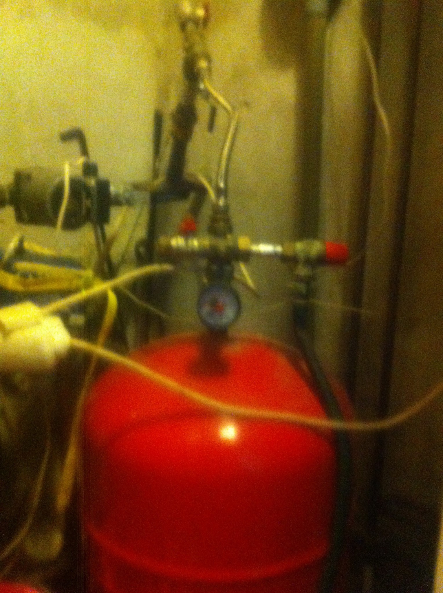

Hej hoppas det är någon som förstår sig på mitt kemilabb i pannrummet...
Trycket är på tok för lågt men alla ventiler jag prövat pyser det ut vatten samt en har en slang kopplat till brunn å då rinner det ut vatten ur slangen om jag vrider om (längst till höger) vad ska jag göra??? Tacksam för råd och hjälp!
Den röda ventilen ska släppa ut vatten när trycket blir för högt. Leta efter en ventil som ansluter till värmekretsen från ett kallvattenrör. Sen kanske det är lågt tryck för att systemet är kallt.
Och med bättre bilder får man oftast bättre svar då ingen annan vet hur det ser ut i ditt pannrum:)
Tack snälla för svar. Problemet är att längst upp sitter det en ventil där sprutade det ut vatten när jag vred...sen finns det en till vänster där kom det också vatten när jag vred, slutligen den m slangen då rann det vatten...om jag nu skulle finna på nåt...Hur gör man sen fyller man på m vatten el luft ja du ser ju hur lite jag vet...och kameran är absolut sämst :-(
Du ska fylla på med vatten ( om nu förtrycket på bälgen är ok). Som sagts tidigare leta reda på inkommande vatten i pannrummet och en kran som förbinder vatten och värmesystemet.
I botten på den stora röda blobben sitter det nog en bilventil. Vad har du för tryck i den?
Där skall det vara luft.

Glöm inte att förtrycket i blåsan, via bilventilen, ska kontrolleras med trycklöst värmesystem!
