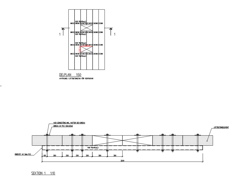

jag har en fundering, som ni ser på bilden har vi ytong som undertak.. nu vill jag ha ett stort hål där till ventilation och vill såga där de markerats ( 1520x1520 ) .. min fråga är kan det klara sig?

Nej, det måste avväxlas, det har ju även gjorts på huven intill, där sitter stålet antagligen bultat i intilliggande element. Du behöver sannolikt kontakta en konstruktör som tittar på det
Här är ett exempel med lite andra mått iofs
Tack för svaret! Men är det måttet som är problem eller måste man avväxla ändå även om måttet är inte stort??B BjörnEng skrev:
Varje element bär sig själv mellan balkarna/väggarna, sitter inte ihop med det intill. Ett litet hål mitt i ett element kan säkert gå men så fort man går över skarvar måste det förstärkas. Hålet i exemplet är ju 1200x600mm, du hade ju större än det
Okej nu har jag bättre uppfattning.. isåfall måste man köra några beräkningar eller?B BjörnEng skrev:
Hur mycket ska du igenom med egentligen? Är det en mängd cirkulära kanaler men du tänkte öppna upp ett schakt? Som tidigare skrivet måste du växla av om du vill öppna enligt din första tanke. Om du däremot ska gå igenom med cirkulära kanaler, vet exakt hur dina lättbetongbalkar i bjälklaget är armerat och kan lösa håltagningen så att du "missar" armeringen kan det möjligtvis gå utan avväxling men det hänger på att man vet exakt var armeringen finns och har ritningar osvH Hanna tom skrev:
ska upp hela vägen till taket eftersom det är en ventilationsöppning!M myrstack skrev:Hur mycket ska du igenom med egentligen? Är det en mängd cirkulära kanaler men du tänkte öppna upp ett schakt? Som tidigare skrivet måste du växla av om du vill öppna enligt din första tanke. Om du däremot ska gå igenom med cirkulära kanaler, vet exakt hur dina lättbetongbalkar i bjälklaget är armerat och kan lösa håltagningen så att du "missar" armeringen kan det möjligtvis gå utan avväxling men det hänger på att man vet exakt var armeringen finns och har ritningar osv
Så du ska igenom med ett ordentligt rektangulärt schakt med area på flera kvadratmeter? Inte ett gäng spiro?H Hanna tom skrev:
I så fall är det absolut konstruktör som gäller och förmodligen kommer denna behöva ritningar för hus samt bjälklag

Jag skulle försöka leta reda på en byggsmed. Dom är för det mesta rätt vana med att tillverka denna typ av förstärkningar och brukar ha kunskapen att räkna på dom. Det är i alla fall min erfarenhet men det kan säkert skilja.
Glöm inte bort att det som sen ska stå på taket både väger och tar vind så det är inte bara för att förstärka upp så betongen inte rasar ner.
