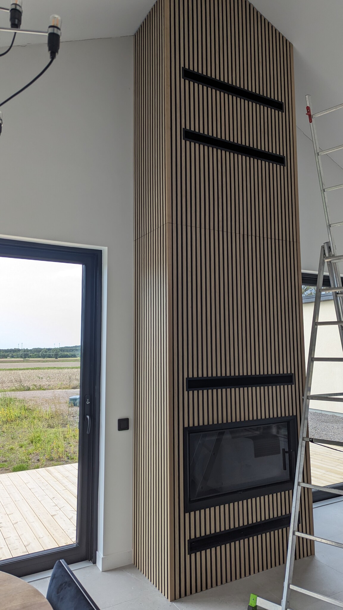

Har en kamin Lucy 16kW som ska kläs im med kalciumsilikatskivor. Den blir inklädd hela vägen upp till tak. Tänkte sedan beklä inklädnaden med någon typ av akustikpanel typ wood on wall eller dyl som är poppis just nu. Men funderade just på om det finns direkta regler som säger något om brandkrav på ytskikt på inklädnaden utvändigt. Vi kommer såklart ha gnistskydd i form av klinkerplattor på golvet. Men vet ej om det finns andra regler kring detta. I så fall tacksam om någon kan peka på något.

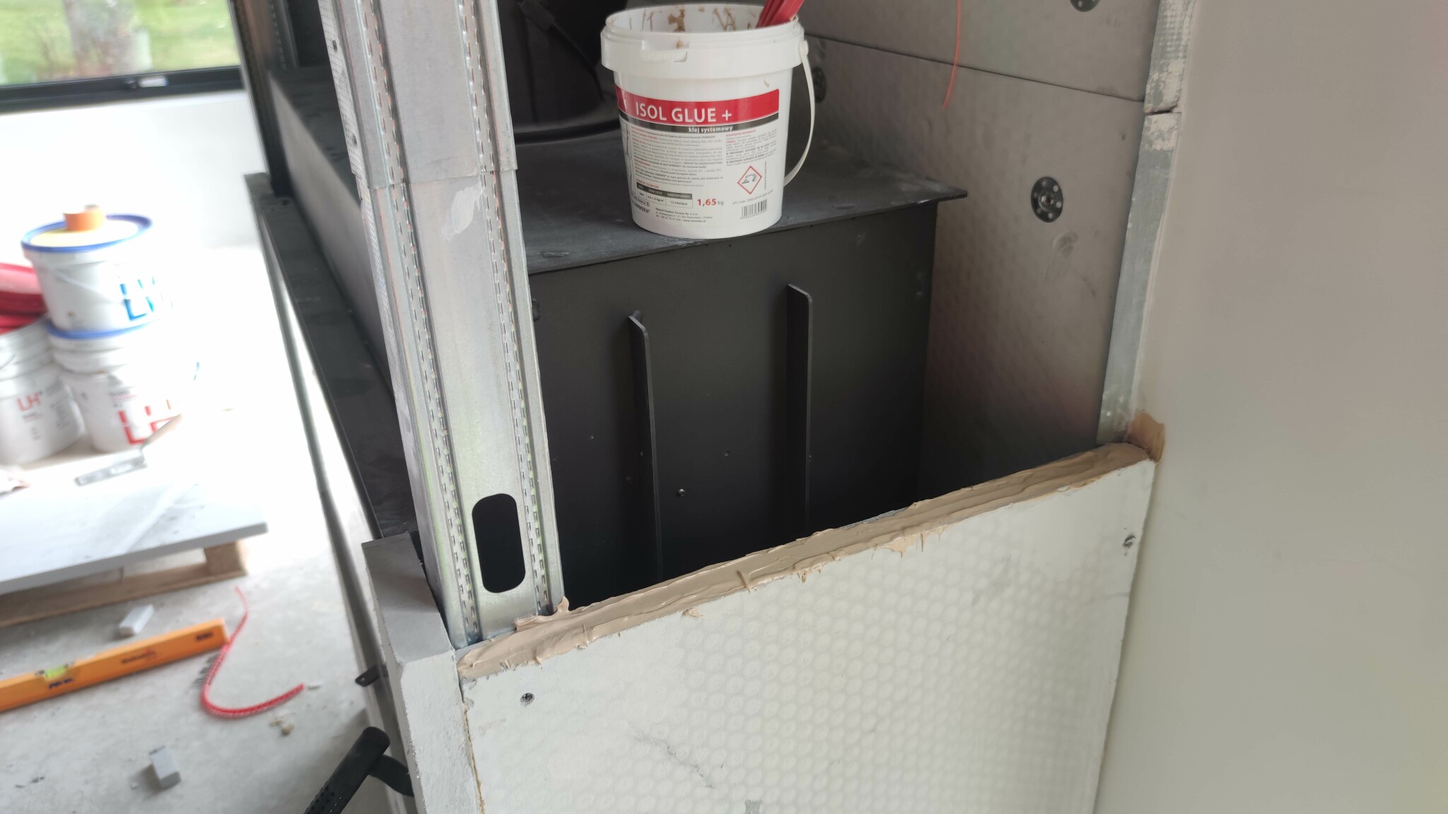

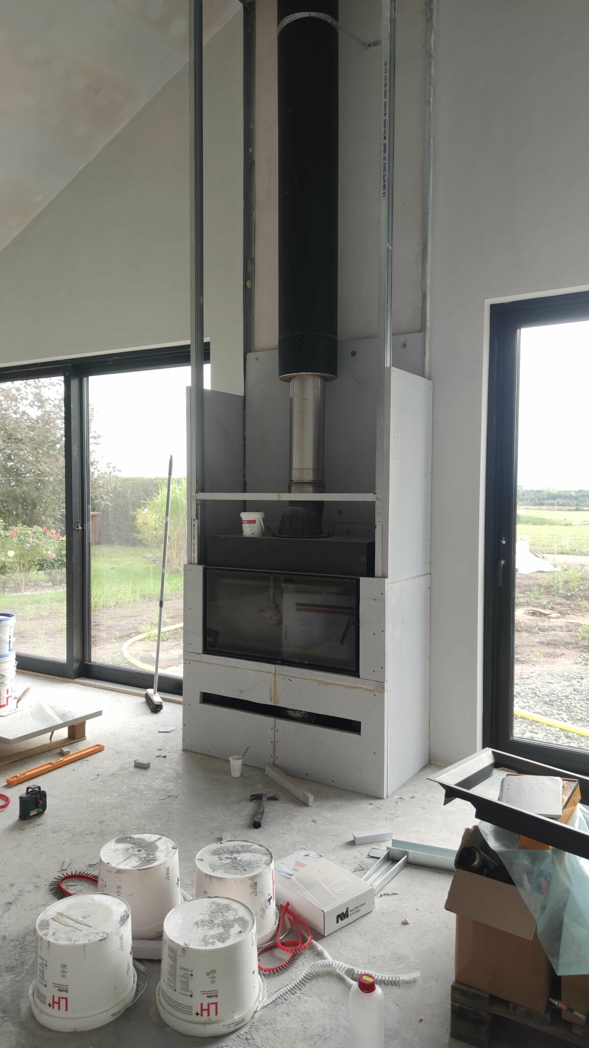

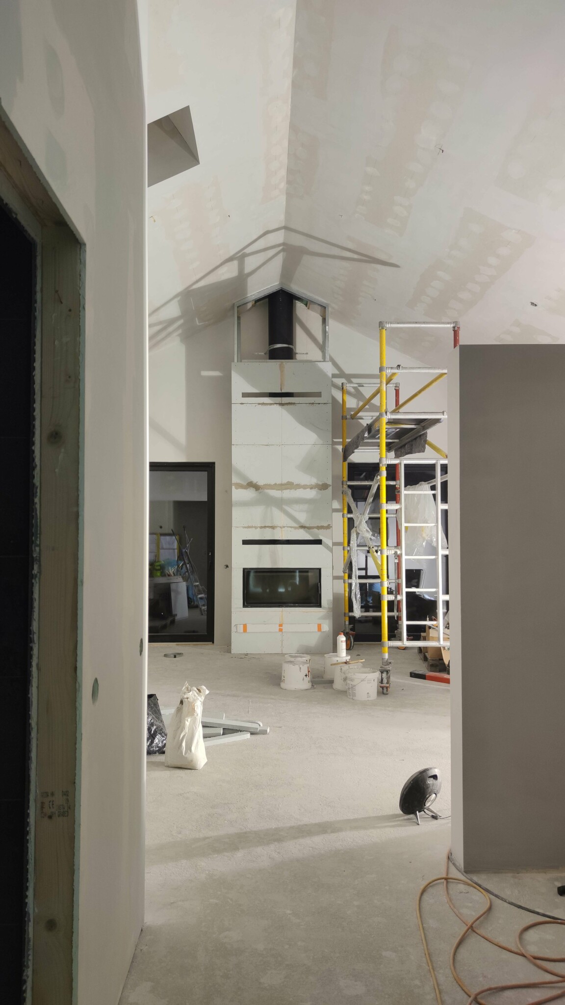

Inget svar på frågan och ni är förhoppningsvis redan klara med installationen men hur fäster ni skivorna? Är det murat eller reglat? Frågar då jag också har en lucy 16kw som ska byggas in
Skivorna fästes med skruv som klarar värme. Kommer ej ihåg exakt benämning men svarta och plåtreglar. Sen limmades skivorna ihop med lim som köptes ihop med kalciumsilikatskivorna. De i sig är självbärande stålregel stommen var på plats för att stabilisera under tiden allt härdar.
