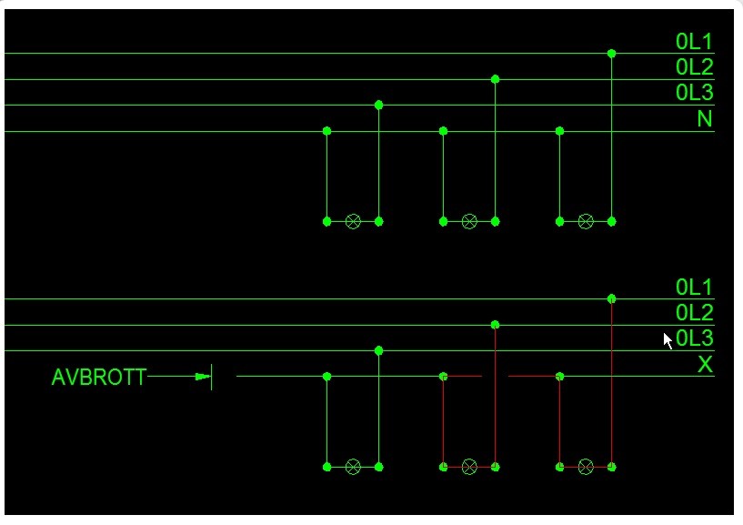

Jag håller med mexitegel, just flytande nolla är ett fel som ska åtgärdas snarare än snarast.
Flytande nolla är inte att leka med. Nolledaren lossnade från plinten i elskåpet här hemma och fick efter det byta förstärkare, kaffebryggare och ugn 😡
Är det " bara" flytande nolla, då är det farligt. Men risken är att det är flytande PEN ledare D.V.S. den kombinerade nollan och skyddsjorden. I ett sådant fall är det direkt livsfarligt med skyddsjordade apparater som kan ha 230 V i sina höljen.
Det som hänt här är att en gruppsäkring plus JFBn har löst ut. Alla säkringar är kontrollerade. Symptomet med laddaren kan tyda på för hög spänning, dvs flytande nolla, men vi har väldigt vaga symptom att gå på här. Men vid misstanke om dylika symptom är det inte läge att irra omkring utan det behöver lösas omgående.
Vad skulle kunna orsaka flytande nolla, eller närmare bestämt hur kan elbjörnen orsaka detta? En ledning som lossnat? Det ser jag inte som troligt. Betydligt mer troligt är då JFBn. Det har hänt förr att den inte slutit alla kontakter ordentligt. Så motionera JFBn några gånger!! Har du ett mätinstrument inom möjligt avstånd så mät spänningarna före och efter. Det vore även intressant att mäta spänningen över N-kontakten på JFBn. Den kanske behöver bytas.

Det kanske var 60v i kylen och 260 v vid laddar uttaget. Det är ju tydliga symptom på flyttande nolla.

Finns det någon två eller trefas utrustning som aktiveras med automatik, t.ex. element, elpatron, etc. Det skulle kunna ge varierande mätvärden om det är problem med nollan.
Mät både mellan alla faser resp faser - nolla och faser - skyddsjord.

Det kan vara glapp i tex. en kabelanslutning, nollskruv eller en fas kan saknas i inkommande med överledning i tex 380v element
