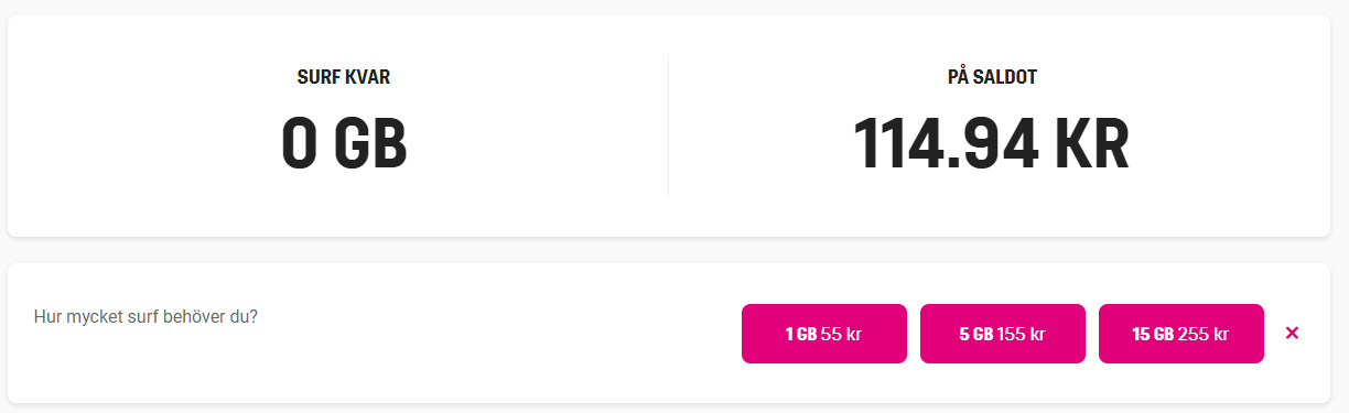

Har det inte med giltighetstiden att göra? Ajax behöver ju väldigt lite data så bättre att det är giltigt längre.Shakula skrev:
Elektroniktokig
· Åkersberga
· 458 inlägg
Om du väljer deras 1GB för 55:- så är det bara giltigt i 30 dagar. Bas och Standard är giltiga tills dom är slut (eller max 1 år)Shakula skrev:
