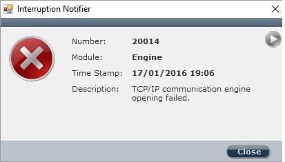

Jag har ett Agility 2 larm som jag alltid får kontakt med via Configuration Software och mitt lokala nätverk.
På samma nätverk har jag även ett Agility 3 larm som jag har bara fått kontakt med en gång.
Nu får jag felmeddelande 20014 "tcp/ip communication engine opening failed" varje gång.
Den har ip och jag har kontakt via "risco cloud", jag kan slå till och från larmet och får larm via telefonappen.
Använder programvara 2.2.0.20.
Hoppas någon har en lösning-

Prova att koppla upp programmet mot www.riscocloud.com, så kanske du kommer åt ditt Agility3 den vägen.
Hej, får samma felmeddelande om jag försöker ansluta via cloud.
Det är som att IP-modulen blockerar trafiken till CS.
