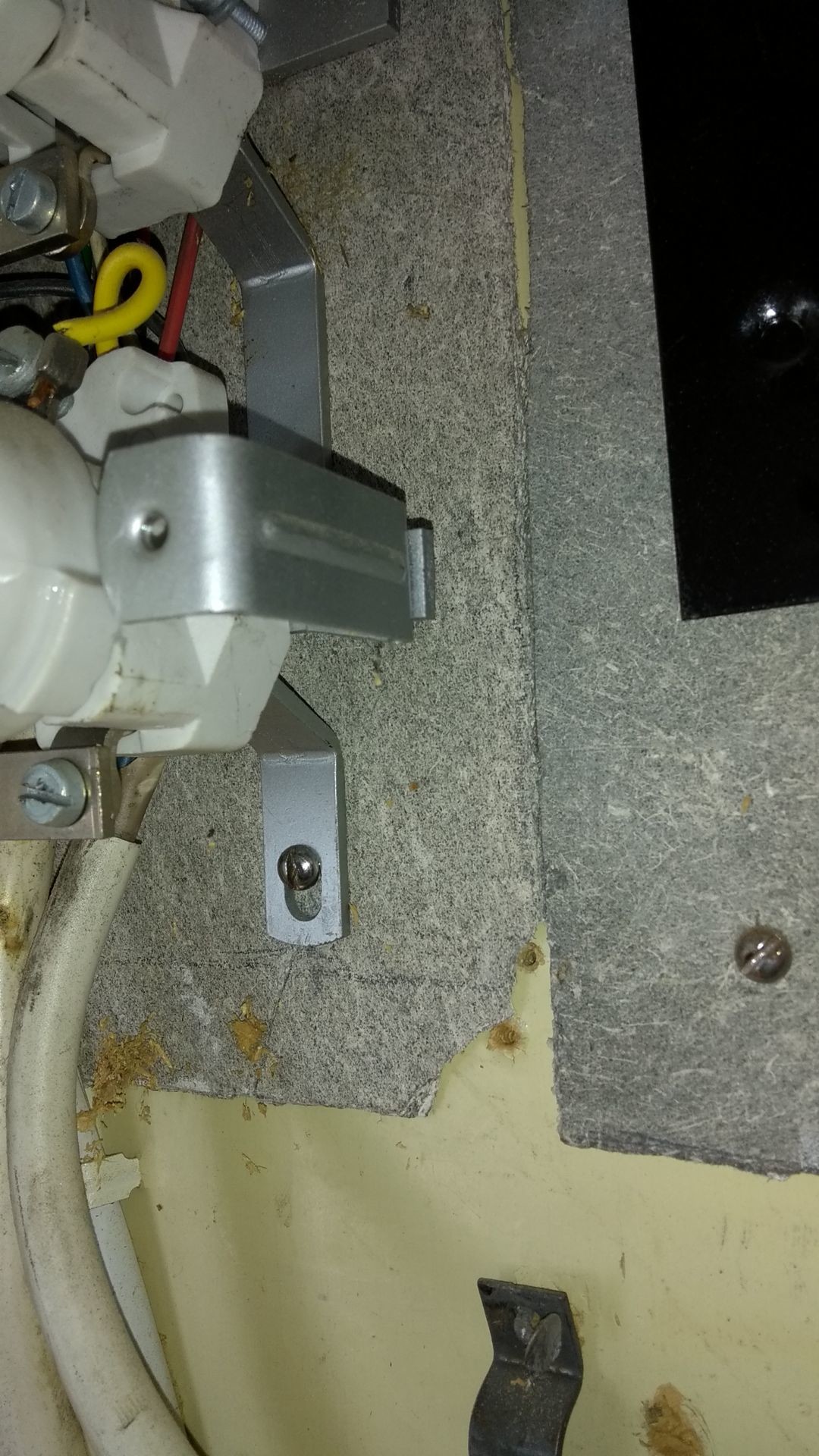

Asbesten i vent kanalerna bör man inte göra något alls med för så länge man inte rör det kommer det heller inga asbest fiber men rör man det kommer det garaterat ut asbest fiber.
Så gillar man asbest fiber ta bort dom gillar man inte asbest fiber så låter man det vara.
Jag har sett många såna asbest skivor som är limmade bakom elskåp.
Jag tror inte elektriken får röra det men vet inte säkert men däremot kan han vägra röra i det.
Jonko, var hittar jag en miljökonsult? Har redan haft asbestsanerare i huset, i samband med sanering av rörböjar med asbest i pannrum mm, men i ärlighetens namn så har inte de heller alltid koll på alla material. Vilket i sig är förståeligt med tanke på alla de material som förr innehöll asbest. När jag tog upp elcentralen, gamla elkablar mm så såg den jag pratade med faktiskt mest ut som ett frågetecken.
GöranW, ok, skivan kan alltså vara limmad. Bra att veta!

Jag kommer nog inte att typ behöva röra det, men jag meddelar nog kunden att jag befarar asbest, då det är han som kommer riva bort det gamla.
Jag har satt upp en ny central på ny plats idag, och dragit matningen dit.
Mätartavlan var ur bruk, var bara en kopplingspunkt, sitter ett fasadmätarskåp idag.
Det mesta el rivs bort i det här huset och blir nydraget, det var totalt sett i katastrofalt skick.
Här har det troligen härjat en räcka med hempulare.
Eternit var vanligt att sätta bakom centraler förr
Bra Mtrl som inte är brandfarligt och ofarligt om man inte gör åverkan på det.
Har sett många centraler och mätare som varit monterade på en eternitskiva.
Men vaselin (vilket borde finnas i varje verktygslåda) på borr och skruv minimerar risken med eternitdamm
Men om man sätter en spånskiva i sitt elskåp så det tvärt om eller?J Johan456 skrev:
Edit: Jag borde inte retas, men det är väldigt vanligt att nätbolagens installatörer skruvar upp en stor fin eldfängd spånskiva istället för en riktig mätartavla när de byter från äldre till moderna elmätare i gamla mätarskåp. Så vad som betraktas som acceptabelt beror lite på vem som gör minder genomtänka installationer.
Moderna mätare och centraler har en baksida (bokstavligen alltså) och ska inte behöva något annat särskilt material bakom sig. Undantaget är väl om man behöver jämna till underlaget och då duger en bit spånskiva.
