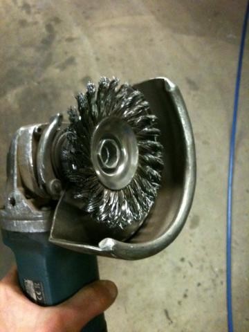

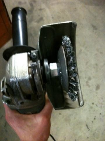

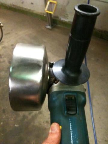

Daniel_N skrev:
Lägg gärna upp en bild!
Så här har jag gjort. Lättare att lägga på lite kraft med vänster handled och mindre risk för sprut på magen. Den kastar i väg damm mycket bättre oxå.
Särskilt när man kör med borste som på bilden.
