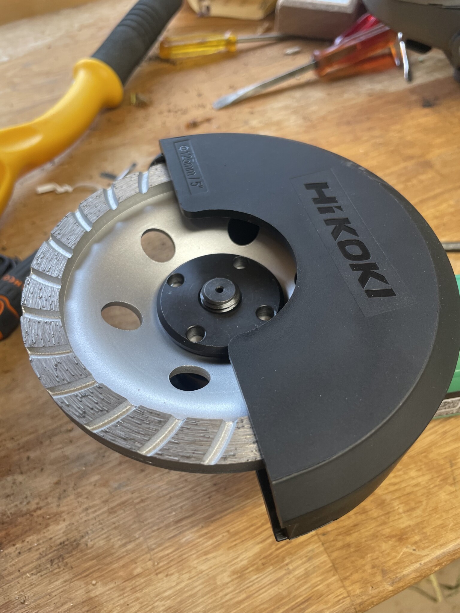

Har en Hikoki G13STA där det sitter ett metalskydd, och ett tillbehör är ett plastskydd som kan sättas på vilket jag tolkar är bra när man slipar för att samla damm.
Nu har jag suttit och försökt sätta på denna diamantslipskål och blir inte klok:
https://www.hornbach.se/p/diamantslipskal-norton-expert-eu-cg-jet-o125x22-23mm/12211176/
Problemet är att skålen tar i metalskyddet.
Jag har funderat på om det är för hög profil på slipskålen men detta är ju mått man sällan ens ser på klingorna så därför funderar jag istället om jag gör något annat fel! Jag har suttit och diskuterat med chatgpt som menar att plastskyddet ger extra höjd, men det är inte sant då metalskyddet är det som tar i, och det måste sitta kvar under!

Jo det är helt omöjligt att sätta åt fel håll på denna skål. Men nu har jag monterat om metalskyddet ett par ggr. Till slut blev det lite mer utrymme så det inte tar i - men det är väldigt tajt.
Har förstått att många kör utan skydd när man slipar för att kunna nyttja hela ytan, men verkar inte vara en bra ide?
På vilket håll tar det i? Sprängskyddet är gjort för att kapskivor för stål inte ska riskera att kasta bitar upp i ansiktet på användaren när de går sönder i första hand och att inte gnistor ska spruta på användaren i andra hand.
Diamantskålskivor är en helt annan sak och skydden är normalt inte anpassade för dessa. Det är över huvudtaget tveksamt om vanliga vinkelslipar alls egentligen är gjorda för dessa skivor. Det finns speciella maskiner för dessa skivor med ett skydd med utsug anpassat för skålskivor.

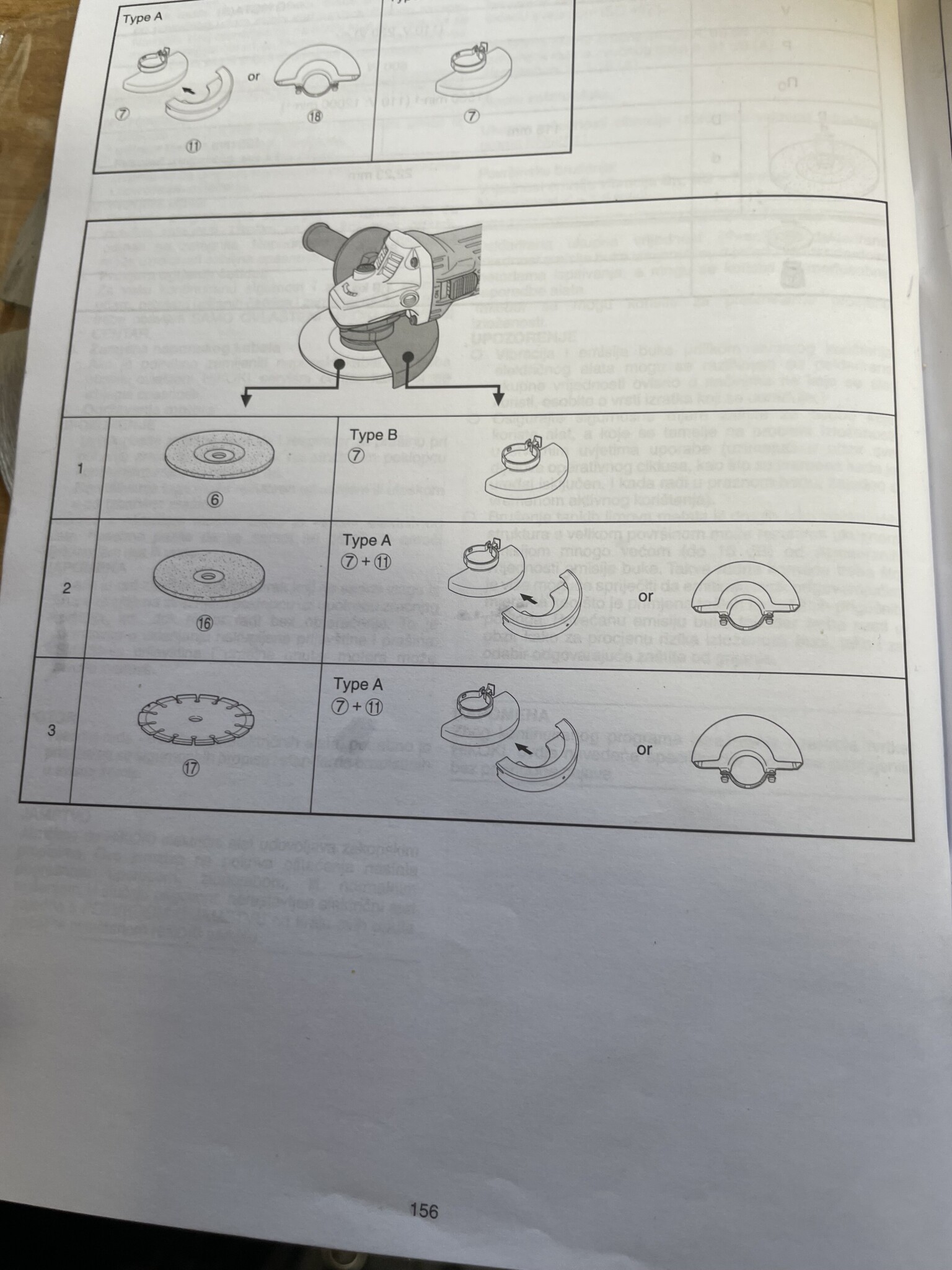

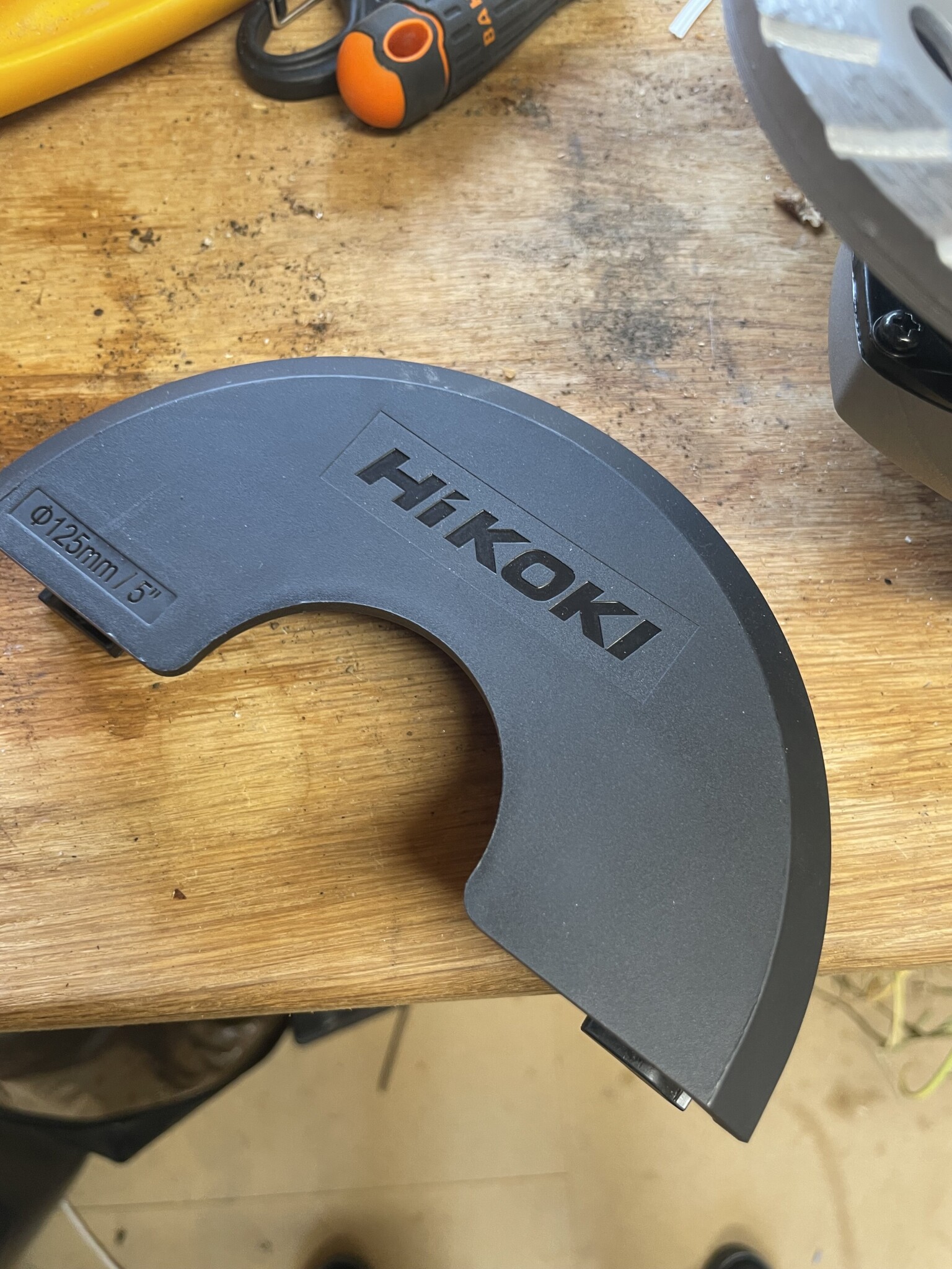

Här kommer lite bild/film och bild från manualen
Det kanske är som du säger att denna inte är gjord för ”skålar” utan bara vanliga skivor?
Plastskyddet på bilden kan alltså bara monteras ovanpå metalskyddet.
Det där skyddet är poänglöst när du ska använda diamantslipskål. Som tidigare nämns är det till för att skydda mot splitter om kapskivor går sönder.
